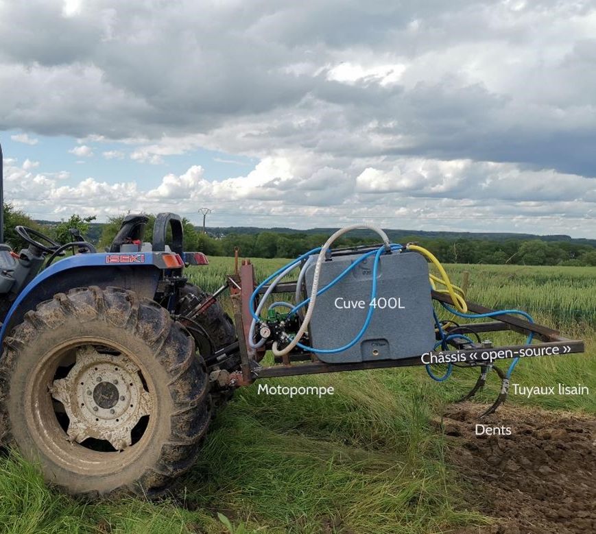

Bonjour à tous,
Je travaille pour le programme OCAPI, au sein du LEESU (Laboratoire Eau, Environnement et Systèmes Urbains) à l’École des Ponts ParisTech, qui vise à étudier et accompagner les transformations des systèmes alimentation/excrétion urbains dans un contexte de transition écologique et solidaire. Ce programme, pluridisciplinaire, s’intéresse autant aux questions agronomiques ou sanitaires, que sociologiques et culturelles, liées à la valorisation agricole des excrétats humains. (Pour plus d’informations : www.leesu.fr/ocapi)
Dans le cadre d'un projet de valorisation low tech des urines et le retour des nutriment au sol, j'ai développé un outil open source qui permet d'injecter du lisain (urine hygiénisée par stockage) ou d'autres liquides dans le sol. Tous les documents, plans et notices concernant cet outils sont disponibles à l'adresse suivante : https://www.leesu.fr/ocapi/les-projets/ ... agricoles/

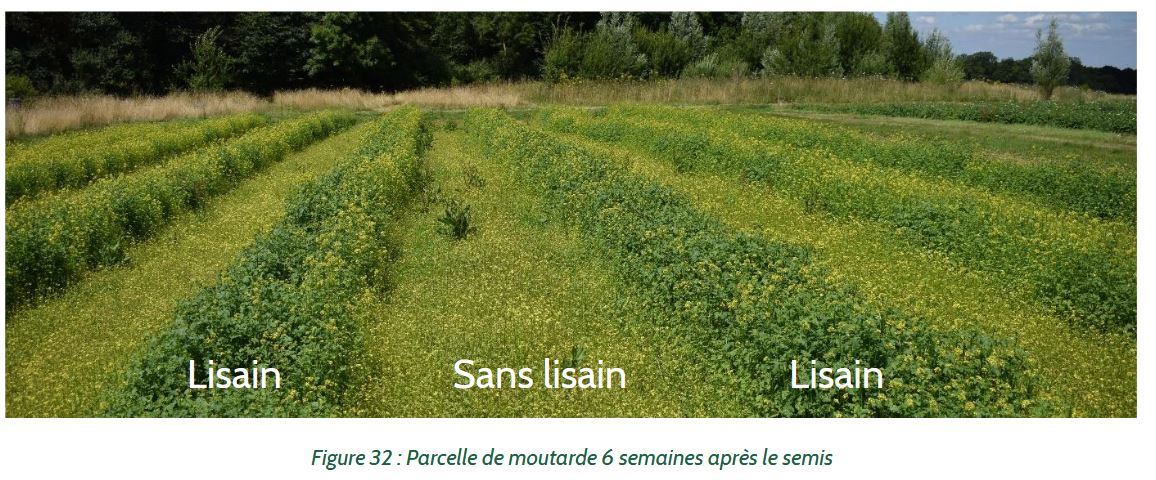

Voici quelques photos de l'outil et des essais que nous avons fait sur moutarde.
Nous allons continuer les essais en 2026 et essayer de développer aussi des méthodes pour fertiliser sans tracteur. Si vous avez des questions n'hésitez pas à me contacter à loic.dechaseaux@enpc.fr
Si vous avez des techniques intéressantes pour fertiliser avec des urinofertilisants en maraichage je suis preneur !

Il y a beaucoup de choses à dire sur ce sujet et je n’ai fait qu’une présentation rapide du projet, pour que les personnes intéressées puissent trouver des informations complémentaires. L’utilisation de l’urine humaine n’est pas présentée comme l’unique solution pour la fertilisation des cultures mais elle doit faire partie d’un ensemble de pratiques pour assurer une bonne fertilité et une bonne structure des sols.
Lorsqu’un végétal est produit, il puise une partie des nutriments nécessaires dans le sol, qui sont exporté de la parcelle si nous consommons ces produits. L’utilisation des urines et matières fécales humaines (et animales) ont pour but de créer une gestion circulaire de ces nutriments.
Il existe parmi les agriculteur.ice.s bio des gens intéressés par cette thématique, en effet, la FNAB a fait une enquête à ce sujet (dont les résultats sont disponible ici https://www.produire-bio.fr/wp-content/ ... tats-2.pdf ) et un communiqué de presse au moment de la journée mondiale des toilettes : https://www.fnab.org/communiques-presse ... e-oubliee/
C’est pour répondre à cette demande que nous avons conçu le Pipiculteur. Le but n’est pas d’apporter en masse des urinofertilisants sur les cultures mais pour pouvoir fertiliser au mieux avec une ressource qui est aujourd’hui considérée comme un déchet en essayant d’éviter le lessivage et la volatilisation. L’azote présent dans l’urine peut en effet se retrouver dans les rivières mais ce qui est déjà le cas en sortie des stations d’épurations, (40% de l’azote des égouts est rejeté dans les cours d’eau en France).
