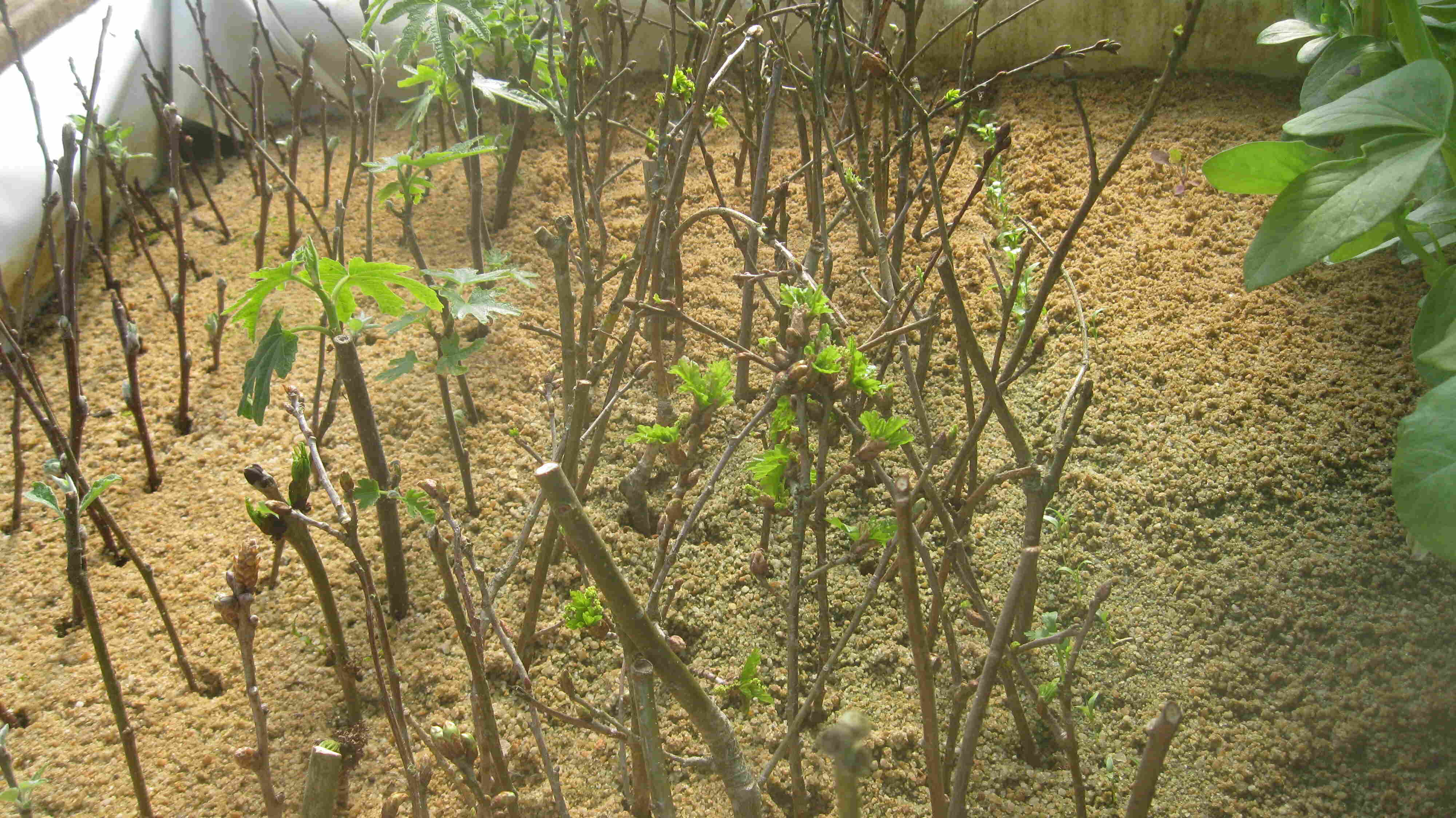

voilà une photo des boutures de chênes qui poussent elle date du 20 mars, les chênes sont les 4 ou 5 rangées de droite, à gauche c'est les fruitiers: pommiers, pêchers, cerisiers, figuiers...etc, j'ai aussi fait des oliviers mais ils ne sont pas au même endroit, ma femme a fait des pêchers, des ronces sans épine, des cassis...etc
ce système de sabloponie a l'air super facile pour les boutures, on me l'avait dit mais ça a l'air vrai :D
