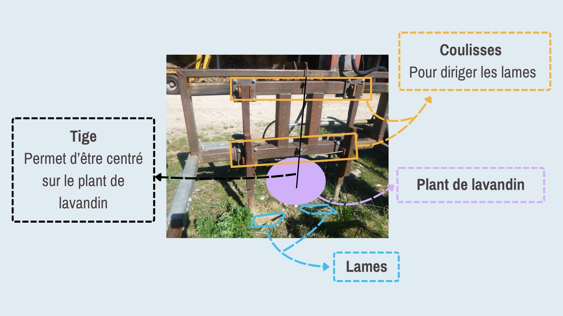

Les lames Bâteliers ramenaient les plantules d’adventices au pied des lavandes. En conditions humides, celles-ci finissaient par reprendre racine et se développer à nouveau.
Figure 1_vue de l'extérieur.jpg (268.77 Kio) Consulté 121 fois
Solution mise en place (outil)
Damien et ses fils ont adapté le principe des lames Bâteliers pour éviter cet effet.
Les lames ne sont plus inclinées mais droites, et montées sur un système coulissant actionné par vérin. Elles se déplacent latéralement pour passer au plus près de chaque plant.
Ce fonctionnement permet d’éjecter les adventices sur le côté, au lieu de les ramener au pied du lavandin. L’outil est surtout utilisé sur les jeunes plantations (3 à 4 premières années).

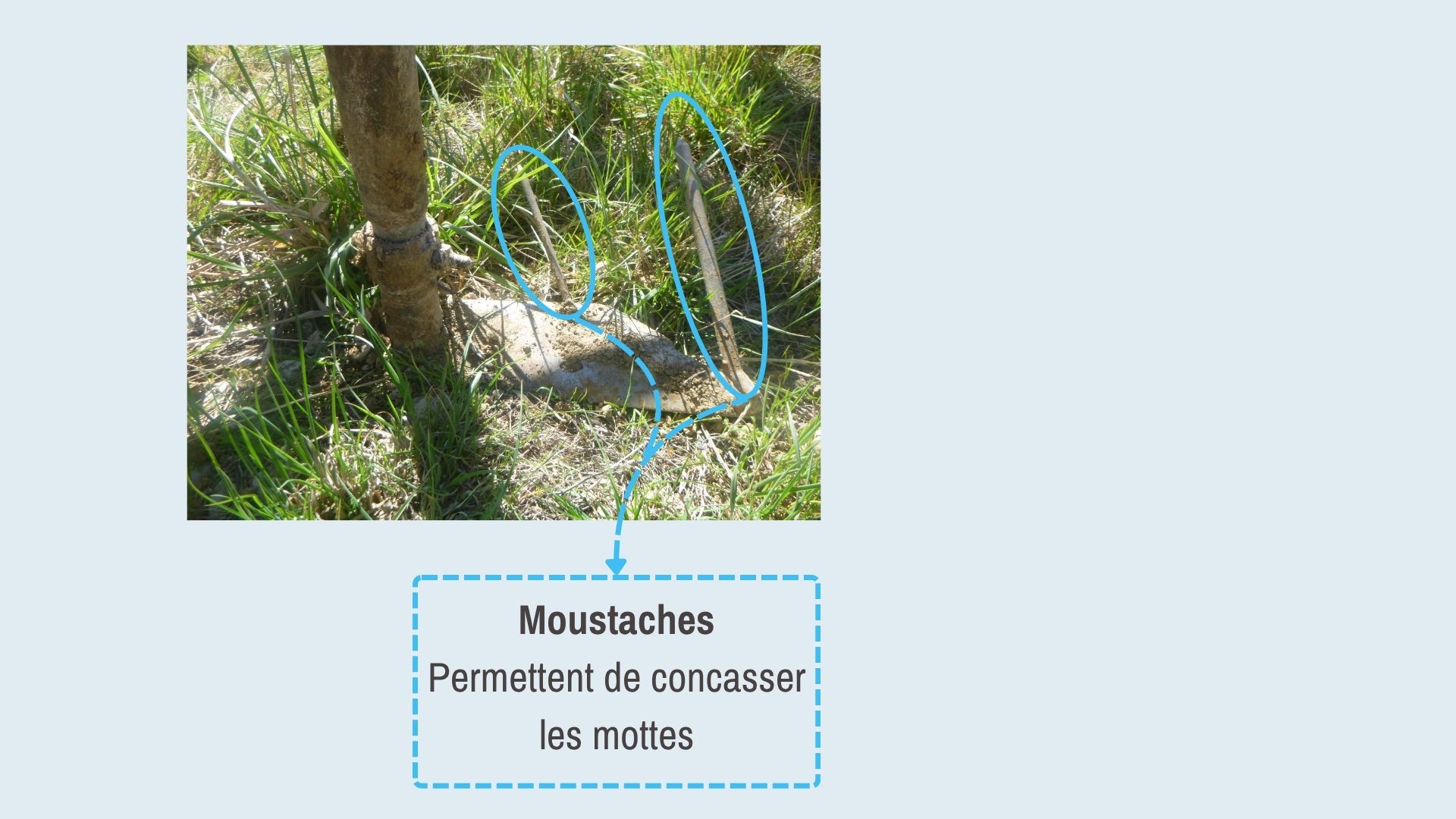

Les lames travaillent en scalpage et sectionnent les racines des adventices. Contrairement aux Bâteliers classiques, elles ne s’écartent pas mais se déplacent ensemble de gauche à droite entre les plants.
Des « moustaches » servent de repère visuel pour la profondeur et participent à l’émiettement des mottes.

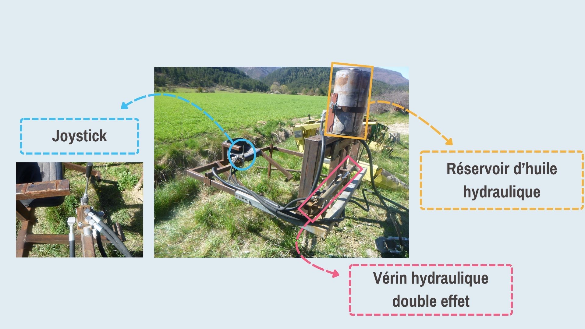

Caractéristiques
• Lames issues de récupération de charrue
• Réservoir d’huile provenant d’une ensileuse
• Structures métalliques récupérées sur d’anciens poteaux EDF
• Cuve hydraulique : 20 à 30 L (fonctionnement possible avec 15 L)
Coût : environ 1000 € de fer (majoritairement de récupération) et 3000 € pour l’hydraulique
Temps de fabrication : 1 semaine
Vitesse de travail : jusqu’à 3 km/h (nécessite de la précision)
Puissance nécessaire : environ 30 chevaux

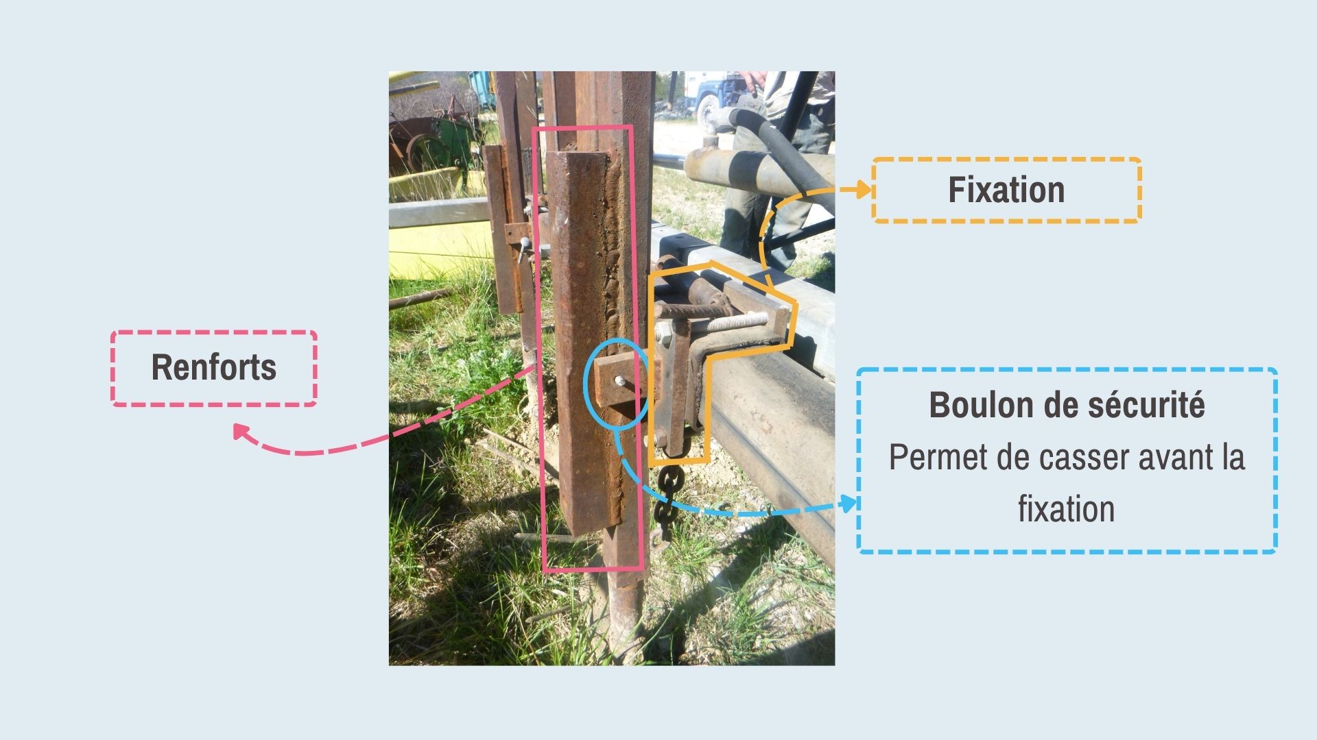

Plusieurs évolutions ont été apportées :
• ajout d’un circuit hydraulique autonome (cuve + commande), permettant de dissocier le fonctionnement de l’outil du relevage du tracteur
• renforcement du pied des lames (essieux de charrette) suite à des déformations en conditions caillouteuses
L’outil donne de bons résultats, avec peu d’adventices restantes au pied des plants.
