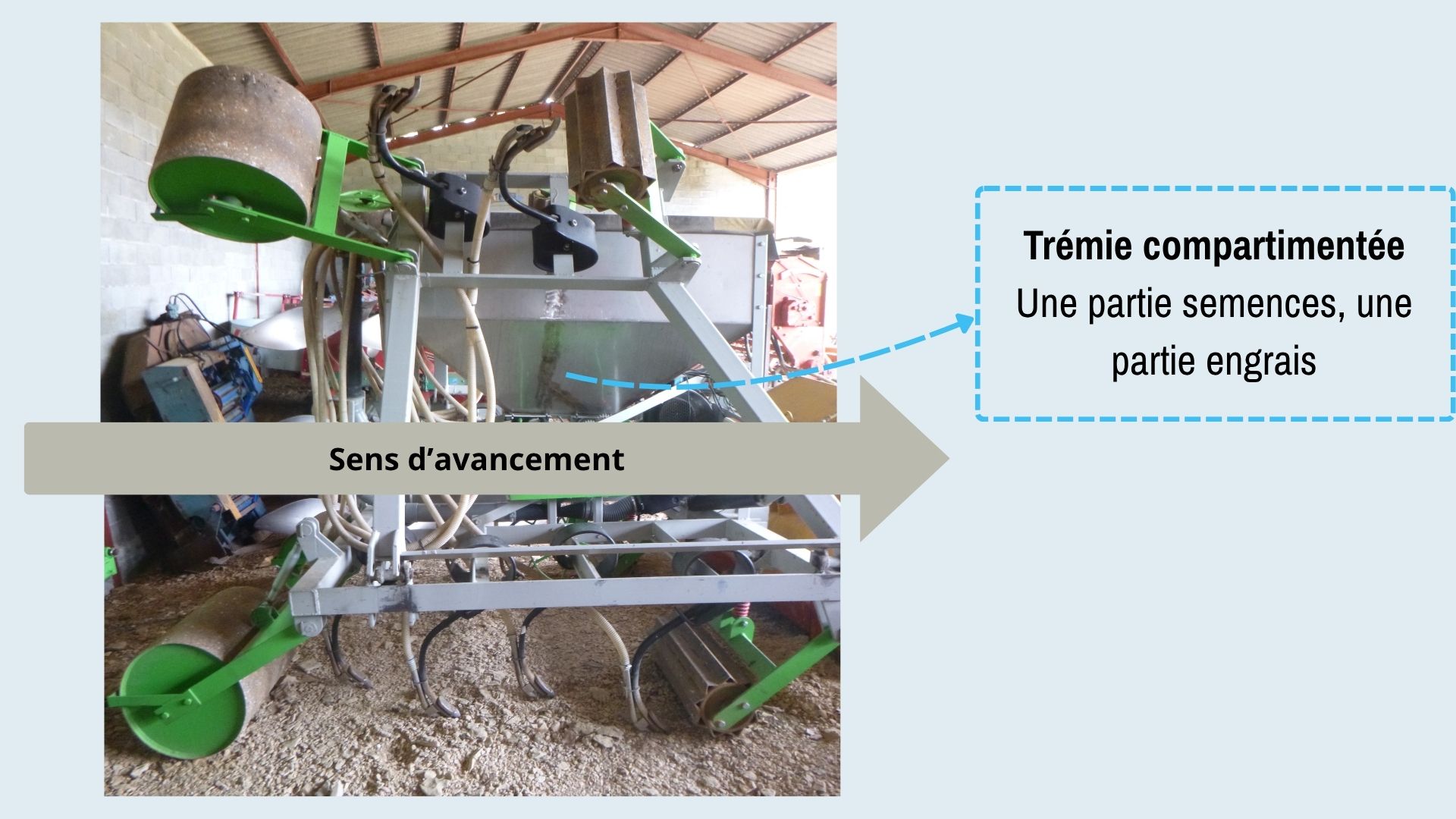

Michel a auto-construit un semoir combiné de 5,40 m, entièrement réalisé à la ferme. L’outil repose sur :
  • une trémie compartimentée (semences / engrais)
  • une distribution pneumatique centralisée

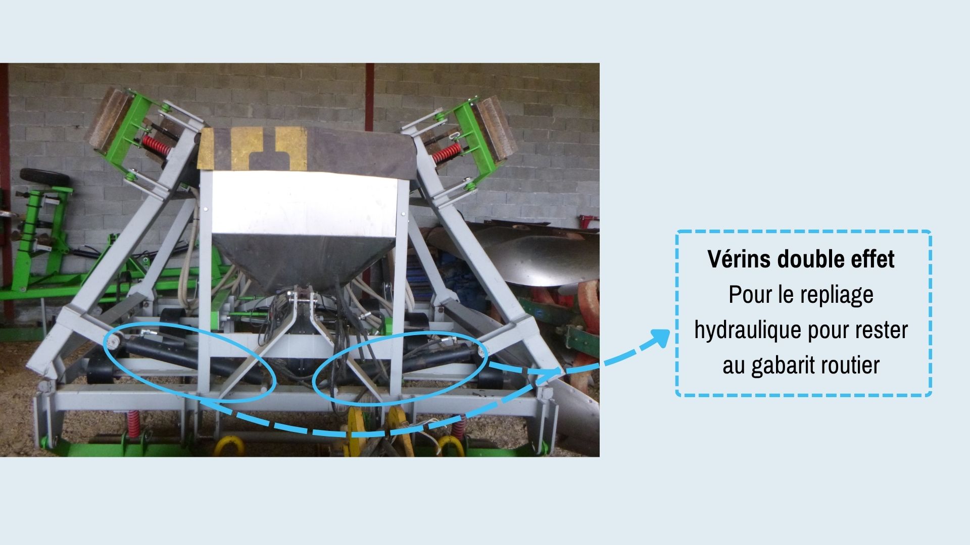

  • un châssis repliable hydraulique permettant de rester dans le gabarit routier

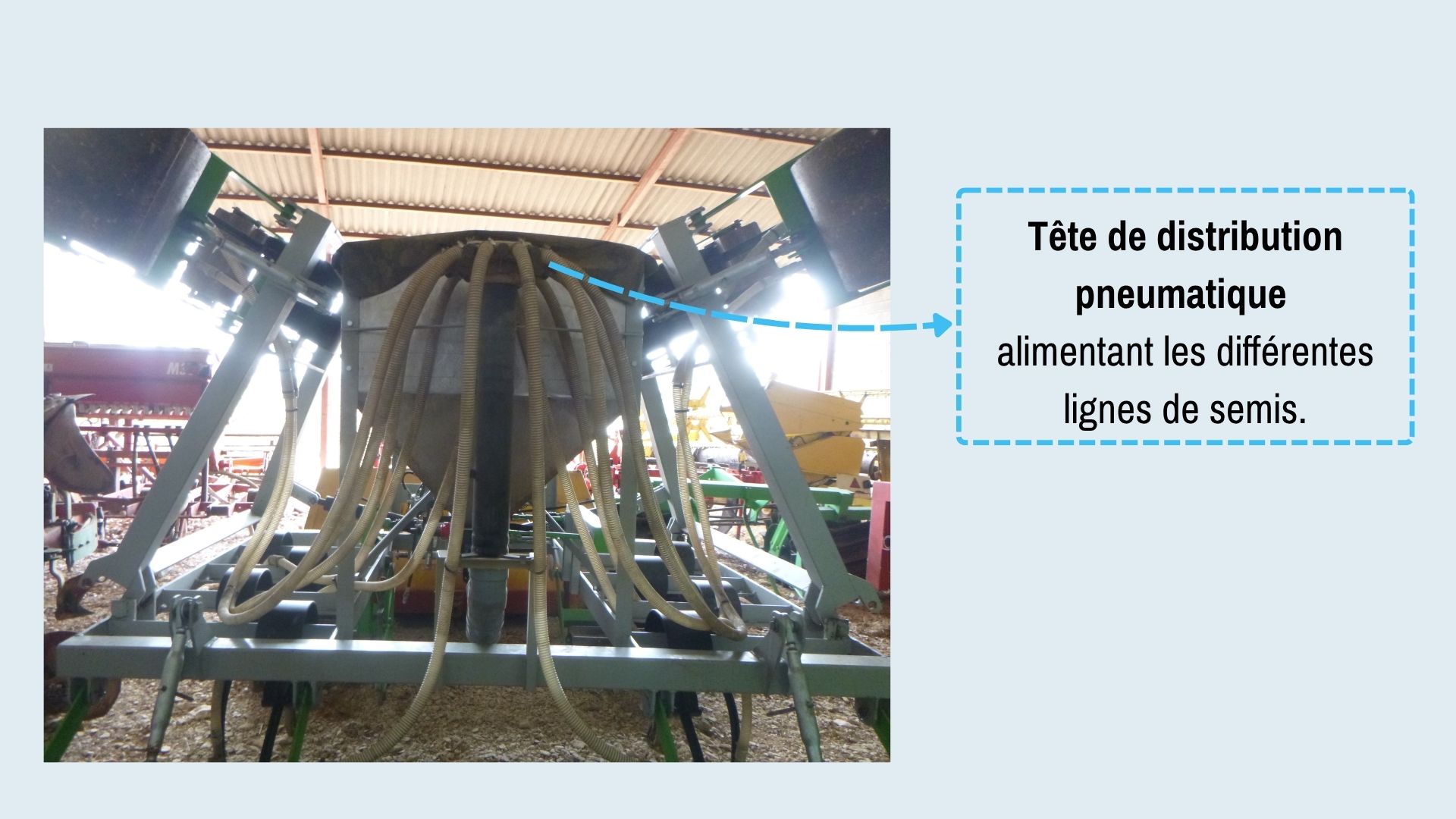

Principe de fonctionnement de la distribution
Deux distributions indépendantes permettent de régler séparément les doses de semences et d’engrais.
Les deux flux sont ensuite mélangés dans le circuit pneumatique juste avant la distribution.

La turbine (hydraulique) envoie le flux d’air (≈ 3000 à 4000 tr/min) vers une tête de répartition, puis vers les dents.

Trémie
  • Trémie de semoir céréalier d’occasion
  • Compartimentée (semences / engrais)
  • Capacité : jusqu’à un big bag de semences + ~600 kg d’engrais
  • Distribution semences récupérée (type Accord)
  • Distribution engrais neuve en inox (indispensable pour éviter corrosion et blocage)

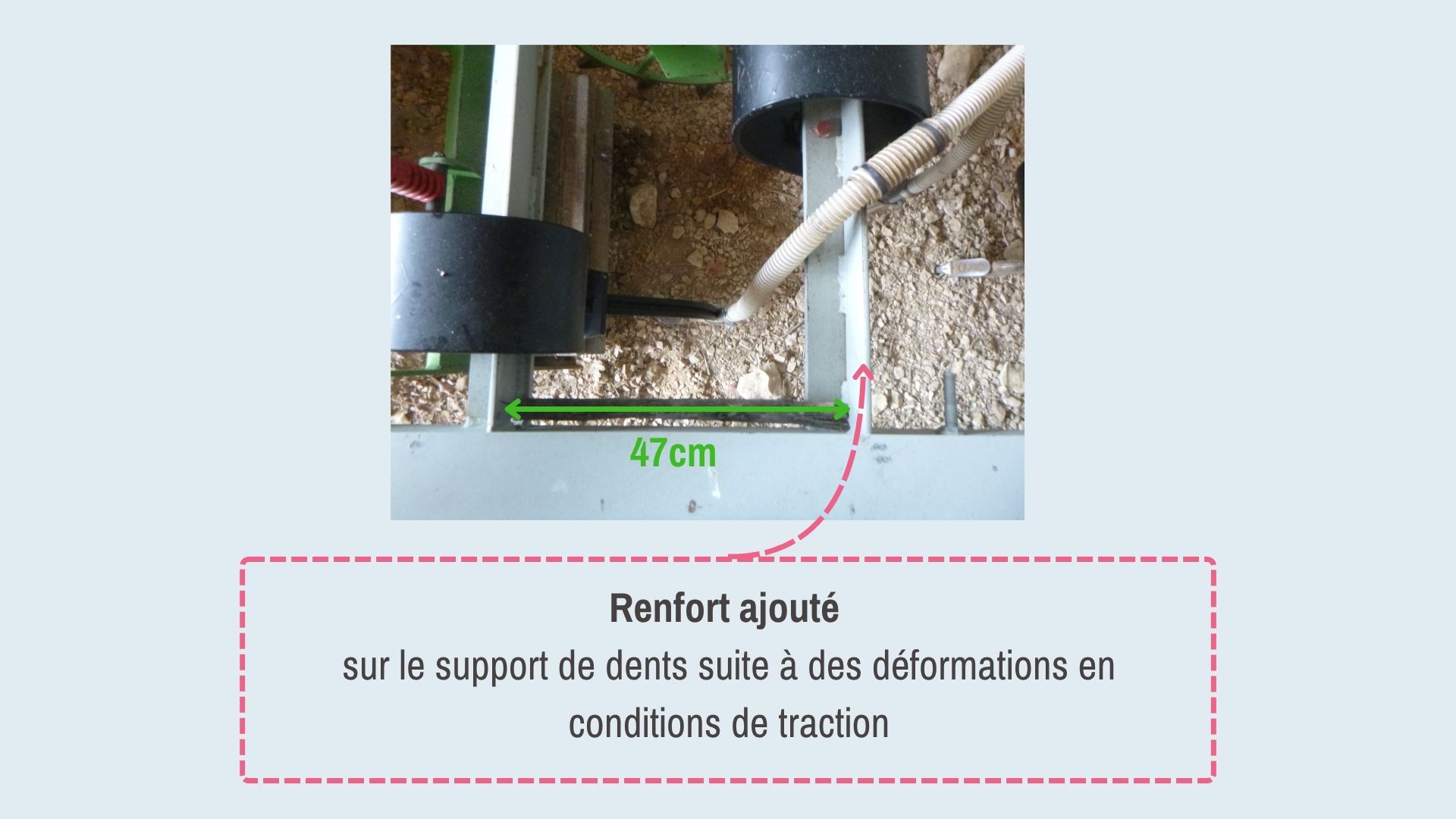

Châssis
  • Entièrement auto-construit
  • Repliage hydraulique (2 vérins double effet)
  • Dimensionné pour rester au gabarit routier une fois replié

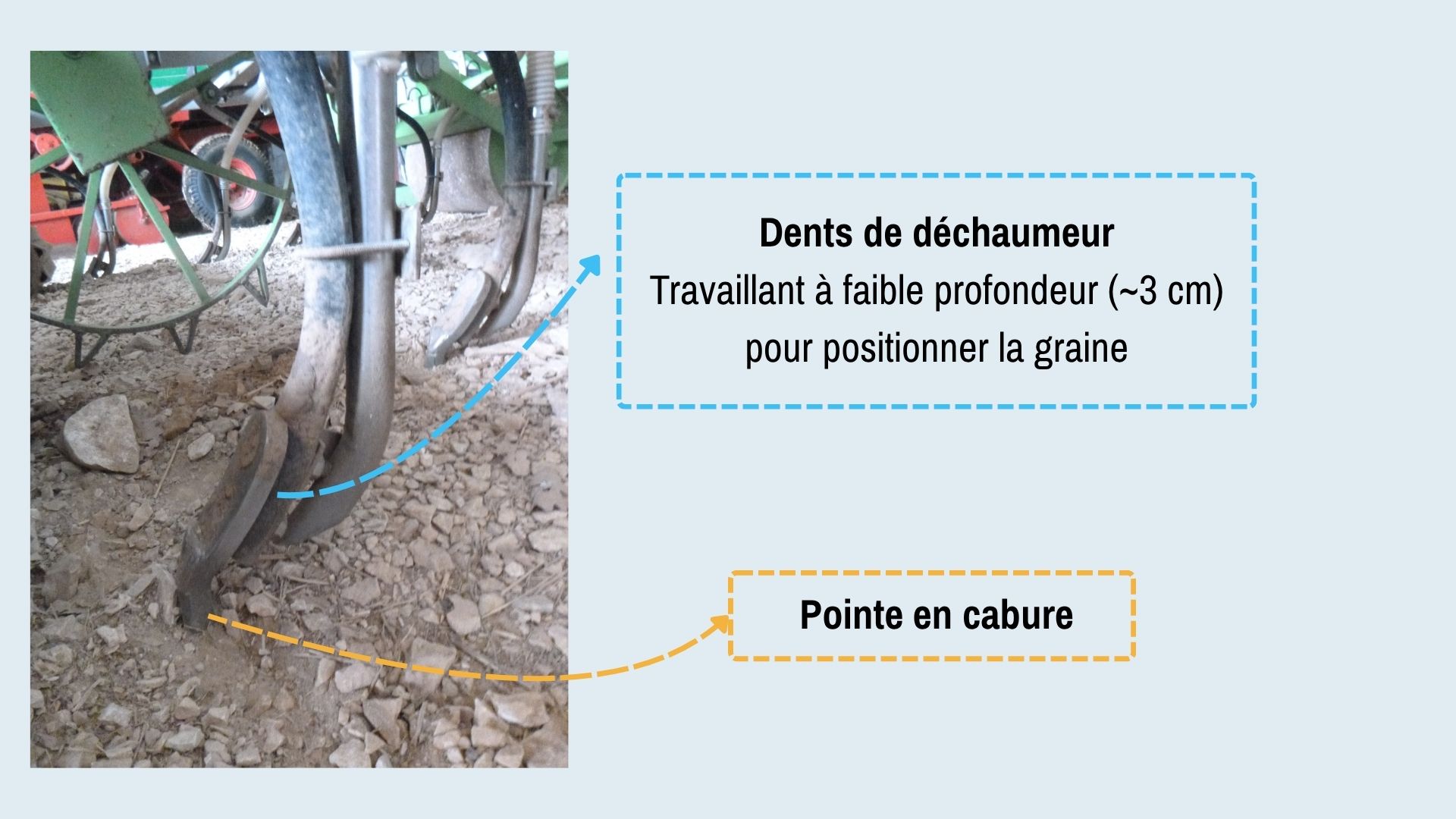

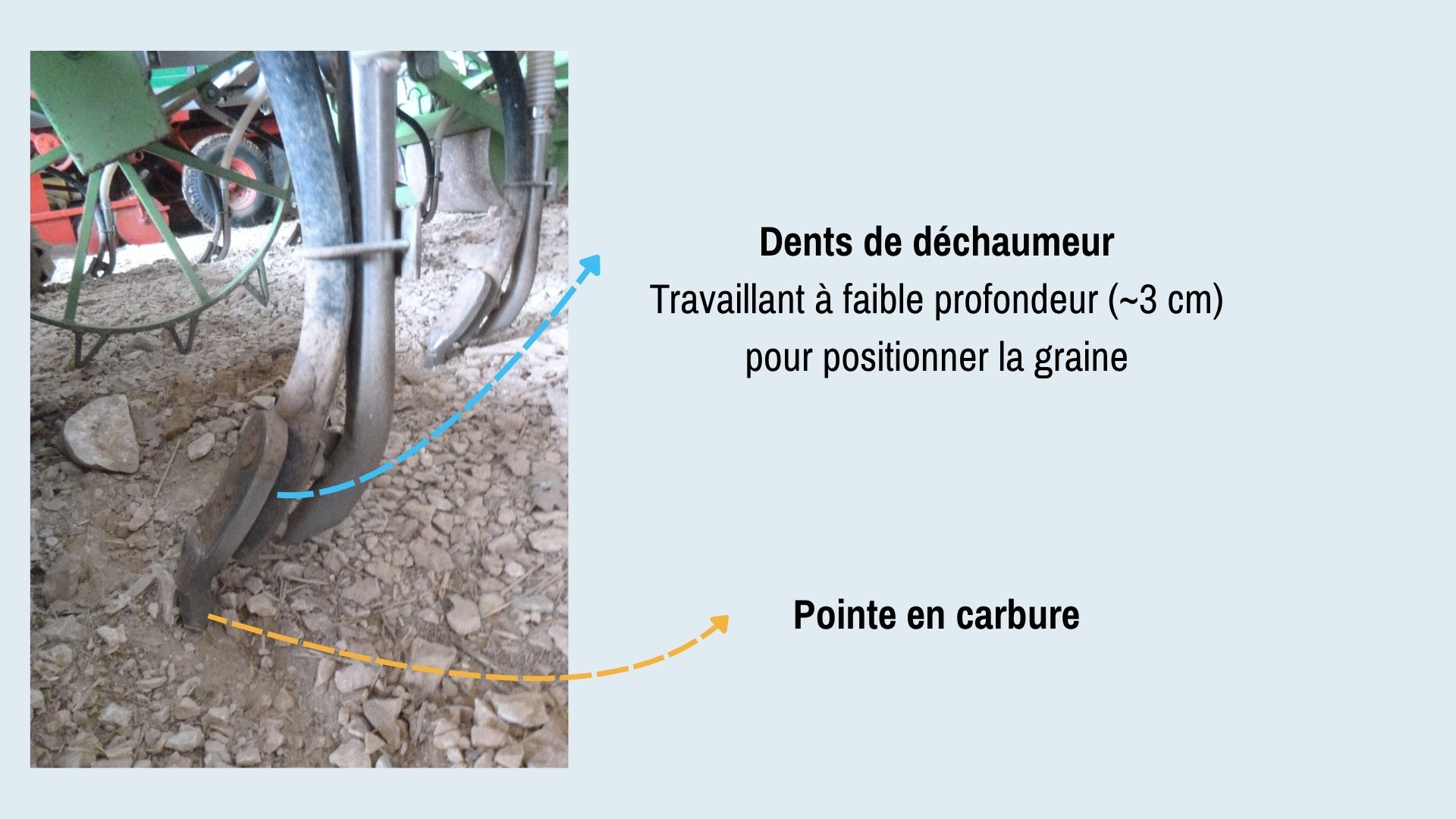

Dents
  • Dents de déchaumeur
  • Travail superficiel (~3 cm) pour positionner la graine
  • Pointes carbure (sols caillouteux)
4.Zoom sur une dent.jpg (187.01 Kio) Consulté 357 fois

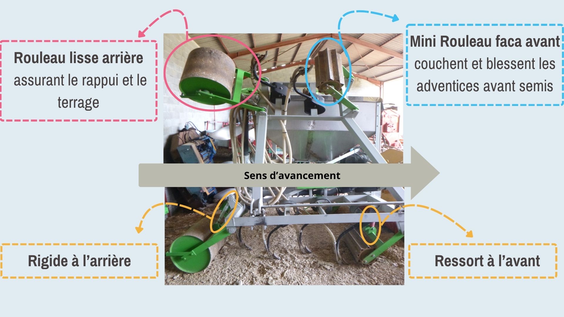

Rouleaux
  • Mini rouleaux Faca à l’avant : couche et blesse les adventices estivales (montés sur ressort)
  • Rouleaux lisses à l’arrière : rappui des semences
Au total, 8 rouleaux assurent à la fois le travail du sol et le terrage de l’outil.

→ usure importante en conditions caillouteuses (ajout de carbure)

Modification réalisée :
→ renfort du support de dents (ajout de fer plat) suite à déformation

  • rouleau Faca : possibilité de réduire légèrement le diamètre des “billes” pour augmenter l’agressivité
