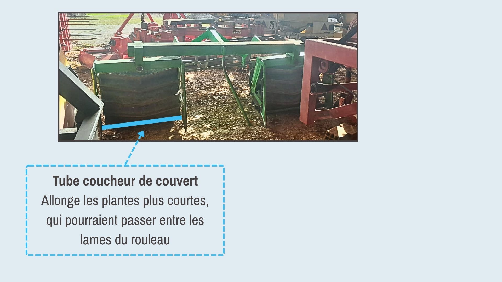

Destiné à la destruction des couverts végétaux dans l’inter-rang des lavandes, ce rouleau Faca est monté en position frontale sur l’outil.
À l’exception des rouleaux (billes), achetés à un artisan, l’ensemble du châssis est auto-construit. L’outil est lesté avec de l’huile de vidange, ce qui présente plusieurs avantages : pas de corrosion, pas de gel, et possibilité d’ajuster facilement le poids via un bouchon de remplissage.
Le rouleau est poussé et non tiré, ce qui permet un meilleur contrôle du travail dans l’inter-rang.

Le rouleau intervient en amont du semis pour coucher et blesser les couverts végétaux.
Plusieurs éléments améliorent son efficacité :
  • Un tube à l’avant permet de coucher les végétaux avant leur passage sous le rouleau, ce qui évite que des plantes restent dressées entre les lames
  • Des lames courbées et inclinées vers l’avant favorisent le travail en surface et limitent le déplacement de terre vers les rangs de lavande

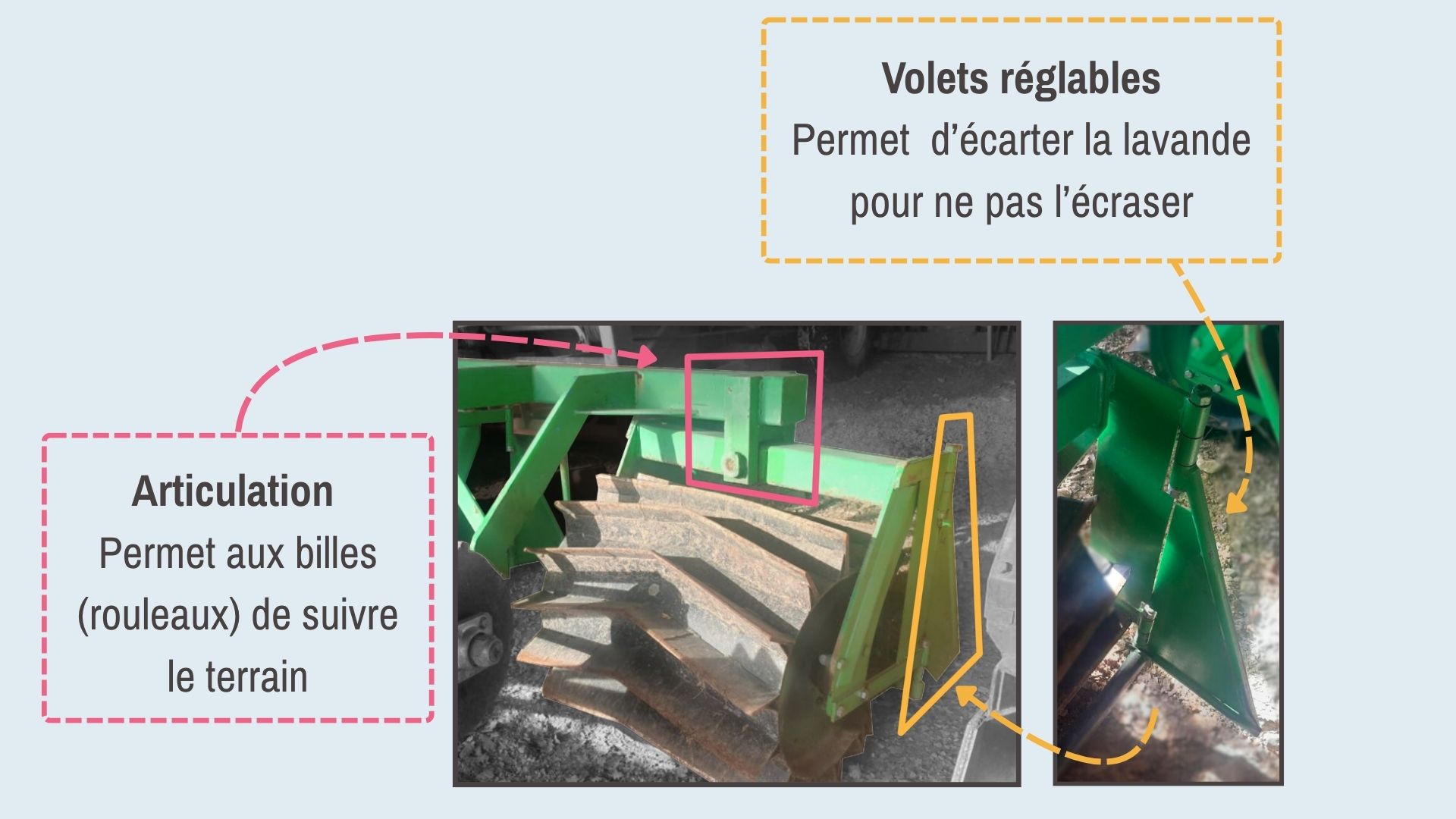

  • Un système d’articulation du châssis permet de suivre les irrégularités du terrain et de maintenir un bon contact au sol
Dans ce contexte, où les inter-rangs peuvent former des « marches » entre zones planes et pentes, cette articulation est essentielle pour garantir un travail homogène.
Photo : Michel Bressand
Vue de face_tube.jpg (198.5 Kio) Consulté 582 fois
Vue de coté_volets.jpg (186.59 Kio) Consulté 582 fois

Un système de volets réglables à l’avant permet d’adapter le passage de l’outil en fonction du stade de la culture :
  • Plantations jeunes : volets ouverts pour capter un maximum de couvert
  • Plantations développées : volets refermés pour écarter les plants de lavande (notamment en fleur) et éviter qu’ils ne soient abîmés par le rouleau
L’outil est dimensionné pour des inter-rangs de 1,80 m, correspondant au système de culture de l’exploitation.
