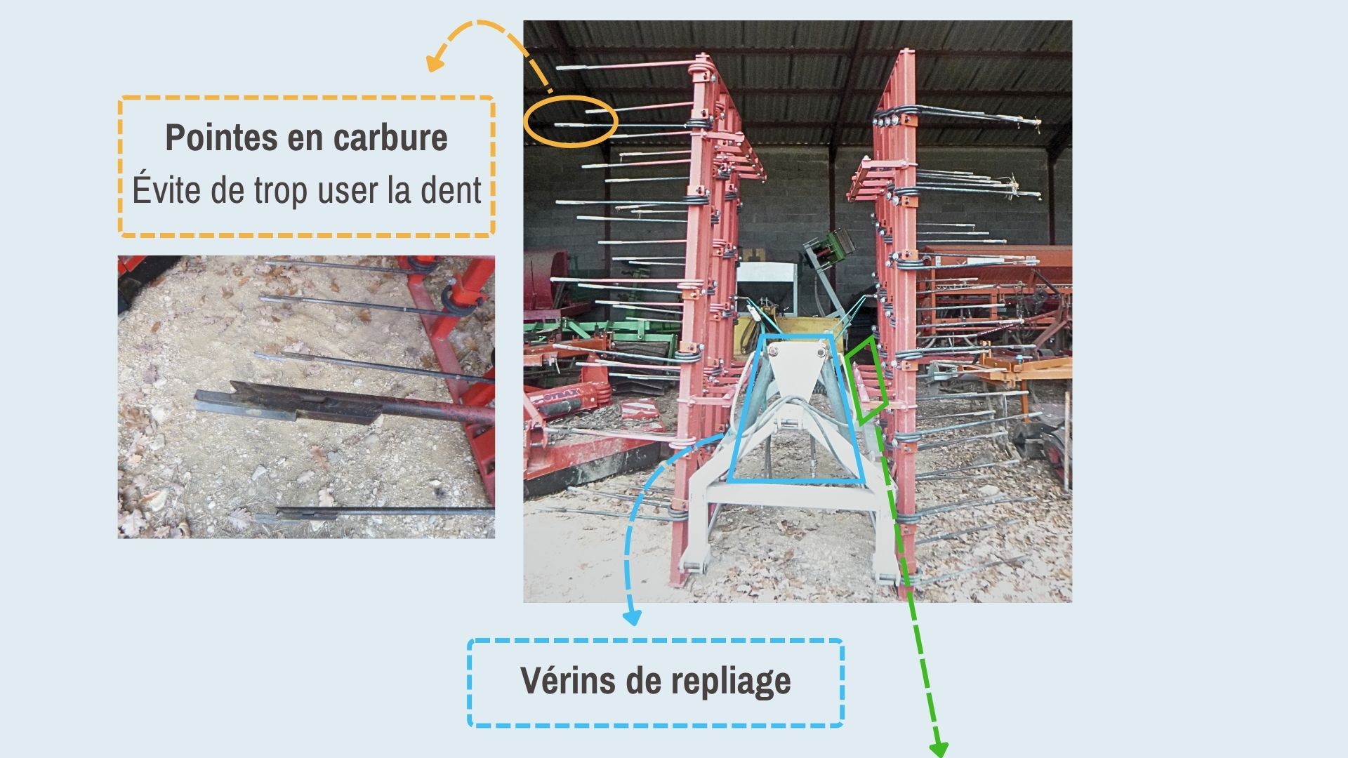

La machine est composée de deux cadres assemblés, issus en partie de récupération, avec ajout d’un jeu complet de dents.
  • Coût : 1500 € de dents et 1200 € de pointes carbure
  • Vitesse de passage : 14 km/h
  • Largeur : 5,40 m
  • Repliage hydraulique
  • Travail très superficiel (≈ 2 cm)

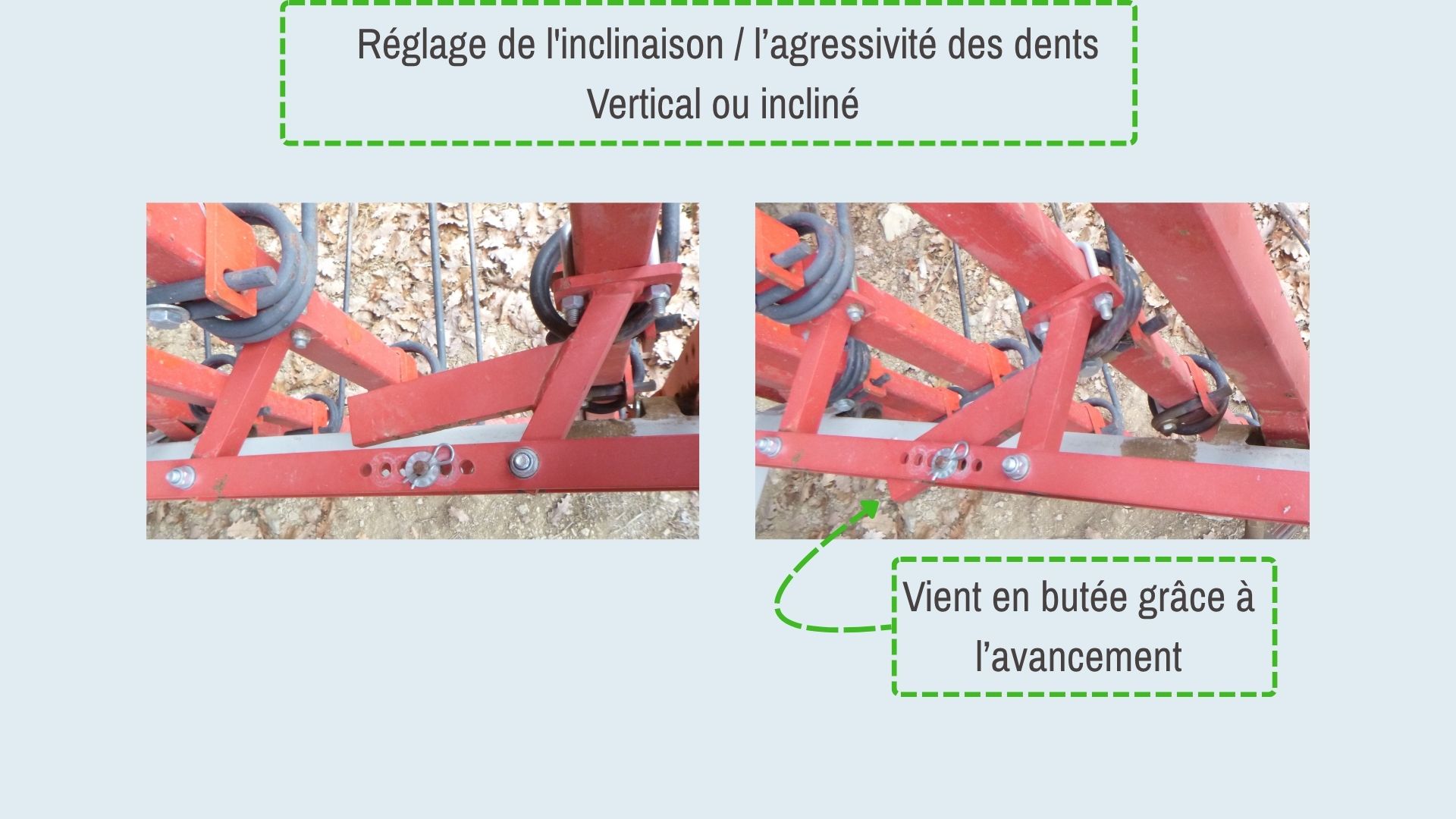

Un système de cales permet de régler l’angle des dents :
  • angle faible → travail plus doux
  • angle prononcé → travail plus agressif
Vue de face.jpg (260.75 Kio) Consulté 699 fois
Réglages de l'inclinaison.jpg (197.93 Kio) Consulté 699 fois

  • risque de bourrage en présence de résidus mal broyés ;
  • usure rapide sans carbure en conditions caillouteuses ;
  • écartement entre dents parfois limite ;
  • La pression au sol est hétérogène car elle est assurée uniquement par les vérins, ce qui ne garantit pas un appui uniforme sur toute la largeur de l'outil.
