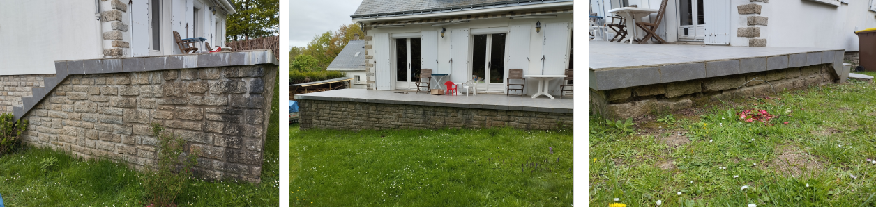

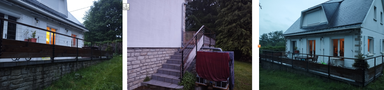

Tout d'abord, le point de départ : une maison avec une terrasse carrelée de 12,6 m de long sur 3 m de large, avec un escalier de 3 m de long d’un côté :
Situation initiale
Situation initiale

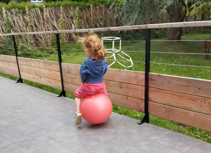

Un besoin : sécuriser cette terrasse pour petits et grands. Tant qu'à faire, autant respecter les normes d'accueil de public (mais pas celles des bâtiments publics, plus étendues concernant les PMR). Et pour vous faire gagner du temps, le rendu final à J + 1,5 ans (oui, on n'est pas des rapides :lol: ) :
Situation finale
Situation finale

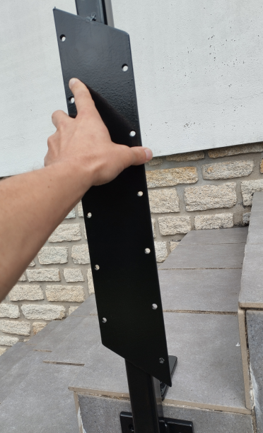

Poteaux Acier
Énormes remerciements à l'Atelier Paysan pour cette partie acier !
Nous avons fabriqué 14 poteaux en acier :
  • 8 poteaux « simples »
  • 2 poteaux « de coin »
  • 2 poteaux « de transition »
  • 2 poteaux « d’escalier »
Le tout donne un poteau tous les 1,80 m environ.
Afin de les rendre résistants aux intempéries et au temps qui passe, ils ont été ensuite galvanisés (couche anti-rouille) et peints (sous-couche ÉPOXY et double thermo-laquage) par une société spécialisée. Comme une galvanisation ne doit pas être percée, sciée ou poncée a posteriori, il était indispensable que tous les poteaux partent à la galvanisation entièrement pré-percés, assemblés et poncés.

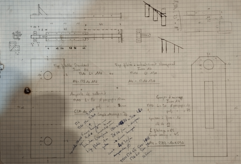

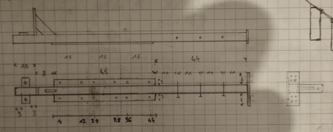

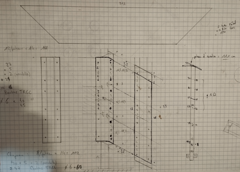

On a donc fait moult croquis et plans :
Plan 3 vues au 1/10 du poteau simple + notes diverses + plan taille réelle de certaines pièces du poteau simple
Désolé pour les pattes de mouches...
Plus des notes de réflexion que des plans détaillés... mais l'essentiel est là :)

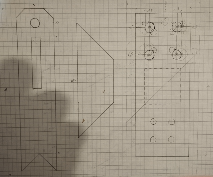

Encore quelques pièces à taille réelles

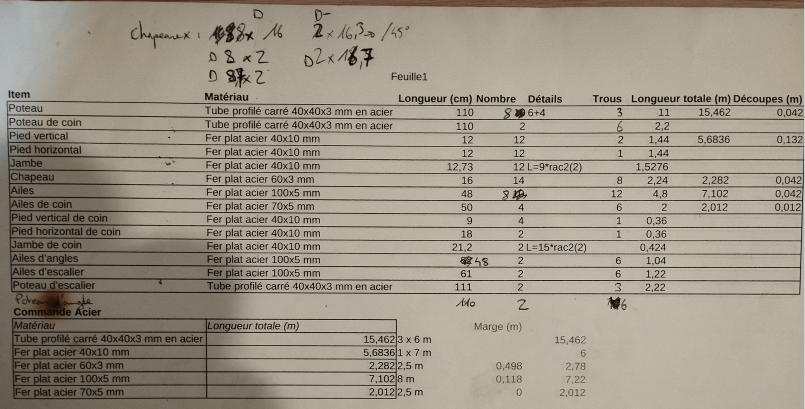

Et aussi plein d'additions et de tableaux :
Vous trouverez ici les longueurs des différentes pièces à produire, les longueurs totales de profilés, etc. Avec un peu de jugeote et de temps, vous pourrez reconstituer le puzzle ;P

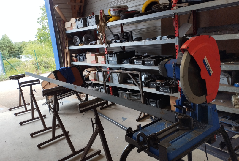

Ensuite, on passe à la découpe. Arrivés en longueurs de 6m, il nous a fallu faire plein de petits morceaux (voir tableau ci-dessus), pour une centaine de kg de pièces au final.
Découpe des pièces : une journée.

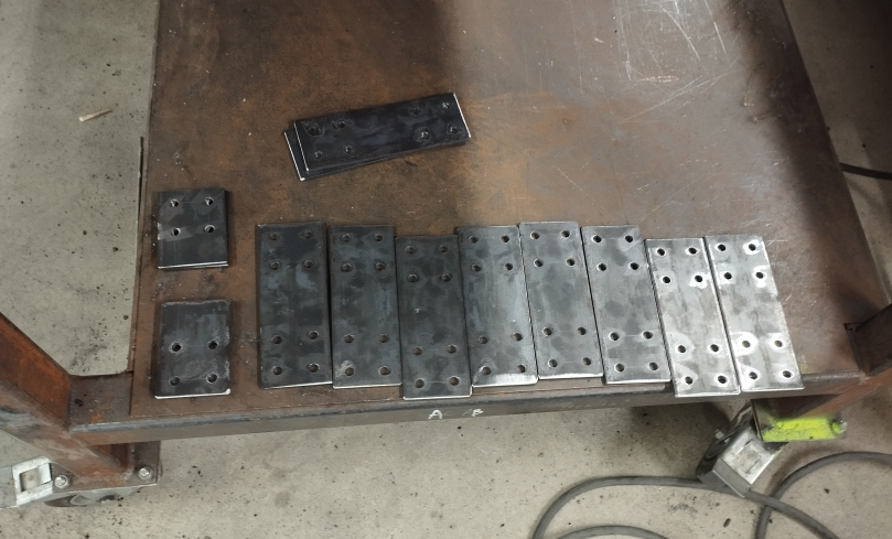

Et des centaines (véridique) de petits trous. Pour laisser de la marge à la galva et à la peinture, et pouvoir insérer la visserie d'assemblage sans gratter ces couches protectrices, une marge (excessive) de 2 mm a été prise pour chaque trou (donc un trou de 8 pour un boulon de 6 par exemple.
Quelques "chapeaux" destinés à recevoir la main courante.

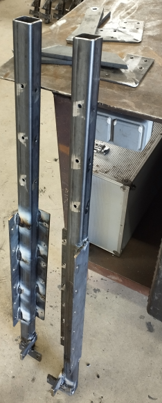

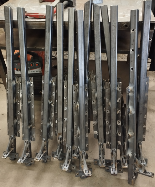

Les 12 premiers poteaux en cours de soudure. Les corps ont été assemblés aux pieds d'ancrage et aux "ailes" censées accueillir des panneaux de bois pour le remplissage. NB: Les 3 trous de 12 mm prévus pour laisser courir des câbles INOX.

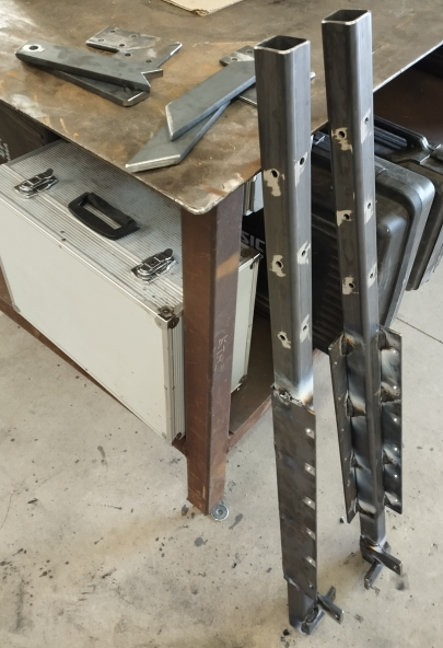

Poteaux "de coin". Sur la table, les pièces restantes à souder.
NB: les trous de 12 pour laisser passer les câbles INOX.

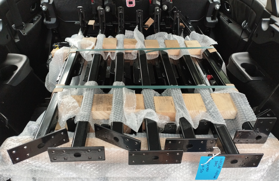

Galvanisation et Peinture
Environ 200 € de galvanisation et 300 € de peinture (un investissement rentable) et c’est parti pour la pose !
Un rendu carrément professionnel ! NB : les gros trous dans les chapeaux » pour l’écoulement dans les bains de galvanisation.

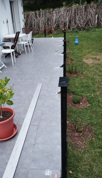

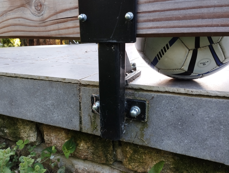

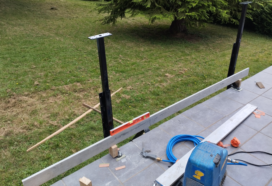

Ancrage
Pour l’ancrage:
  • 1 goujon d’ancrage mécanique (à expansion) M10 de 140 mm de long pour l’ancrage horizontal (trou vertical)
  • 2 tiges filetées de 10 mm également sur 110 de long pour l’ancrage vertical (trous horizontaux), scellées au scellement chimique
NB: Le scellement chimique, en tubes, est très utile pour combler ensuite les petits espaces créés par un carrelage légèrement "gondolé". Mais attention, il faut agir vite car le séchage est quasi-instantané !
Et pour ne pas faire une balustrade elle-même gondolée, on s'applique :lol:
Toutes les tiges filetées dépassant au final ont été coupées pour recevoir un écrou borgne. Style vintage et sécurité des orteils assurée ! NB: les petites cales pour ajuster les niveaux avant de percer dans le bord de la terrasse.

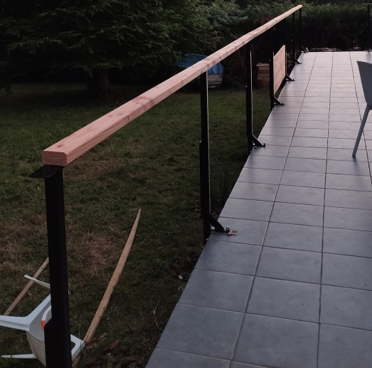

Un morceau de main courante et un contre-vent, et ça commence à prendre forme :)

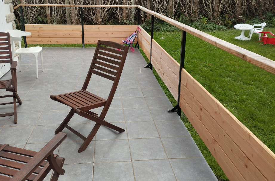

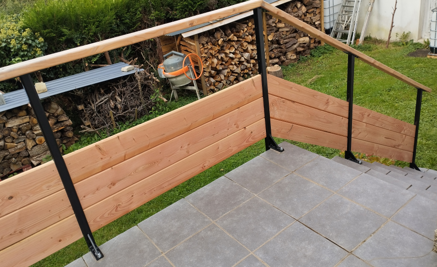

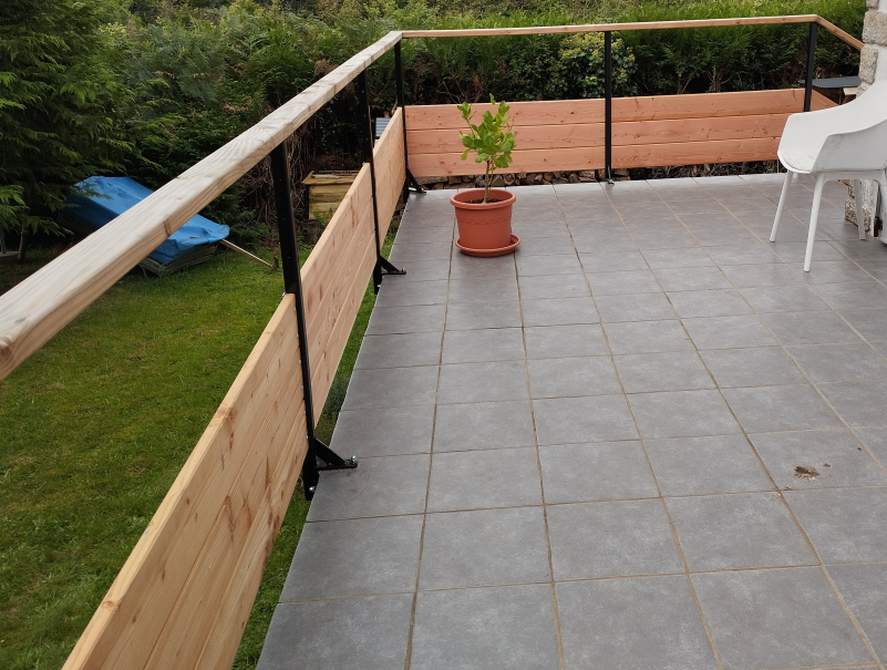

Main courante et panneaux bois
Le bois est du pin Douglas commandé directement à la scierie du coin et reçu en longueurs de 4m. La scie circulaire et la scie à onglet ont bien servi. Pour la main courante, c’est du 80 mm de large sur 40 mm d’épaisseur, avec les angles arrondis. 7 longueurs étaient nécessaires. Pour les contre-vents, ce sont des CLIN (feuillure-rainure pour s’emboîter les uns dans les autres) en 160 de large sur 27 d’épaisseur. 20 longueurs étaient nécessaires.
Pour un panneau :
  • Découpe de 3 segments de 2m
  • Sciage de la feuillure du segment du haut
  • Collage des 3 segments et assemblage temporaire avec des traverses
  • Prise de marques pour la longueur définitive
  • Découpe du panneau (gauche et droite) à la scie circulaire, pour un beau trait net
  • Pose (perçage, puis collet-carré en M6 et écrou borgne, style vintage on a dit :P )
Pour un segment de main courante :
  • Découpe propre d’un côté
  • Prise de marques
  • Découpe de l’autre extrémité
  • Pose (vis de charpente noires par en-dessous, de 6 mm sur 35 mm)
Le Douglas c'est beau. Après, ça grise si on ne vernit/lazure pas...

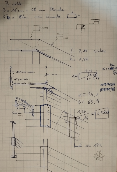

L'escalier "révises ta trigonométrie si tu veux dormir" :D

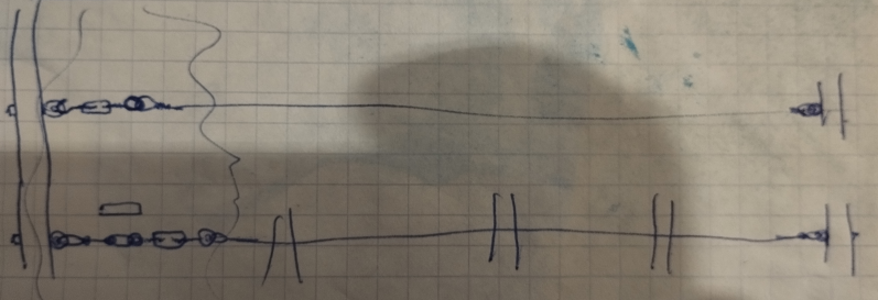

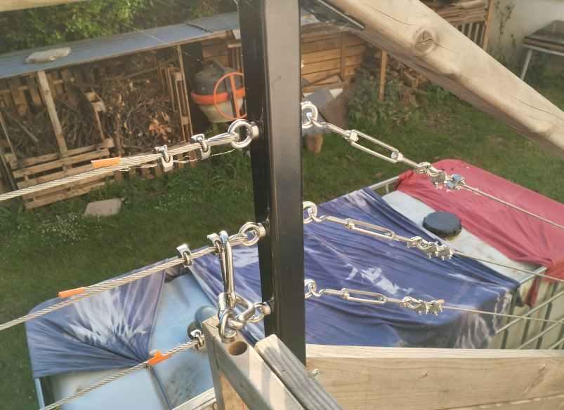

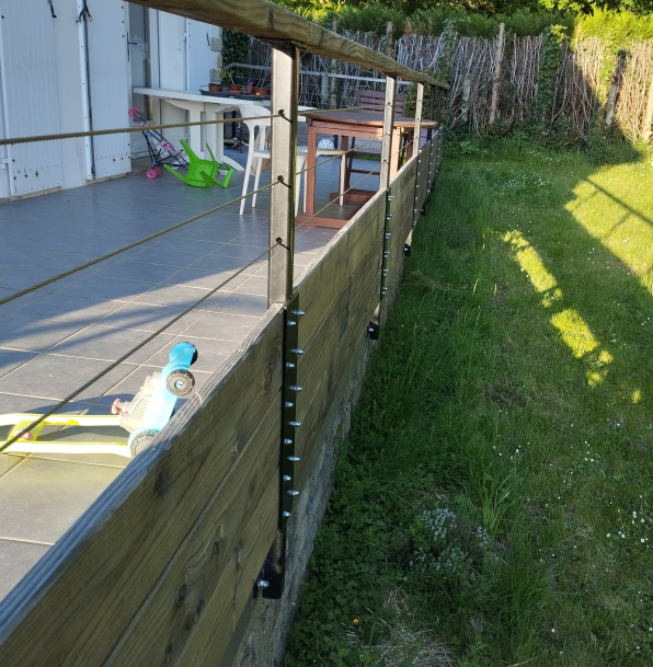

Câbles INOX
Pour le câblage :
  • plus de 75m de câble INOX 316 de 4 mm en 7 brins
  • des accroches composées de tige filetées INOX A2 de 6 mm, d'écrous à anneau INOX A2 M6 et d'écrous borgnes galvanisés
  • des tendeurs INOX A4 (2 sur chaque grande longueur, 1 sur les 3 petites longueurs
  • des cosses coeurs INOX A4
  • des serre-câble étriers INOX A4

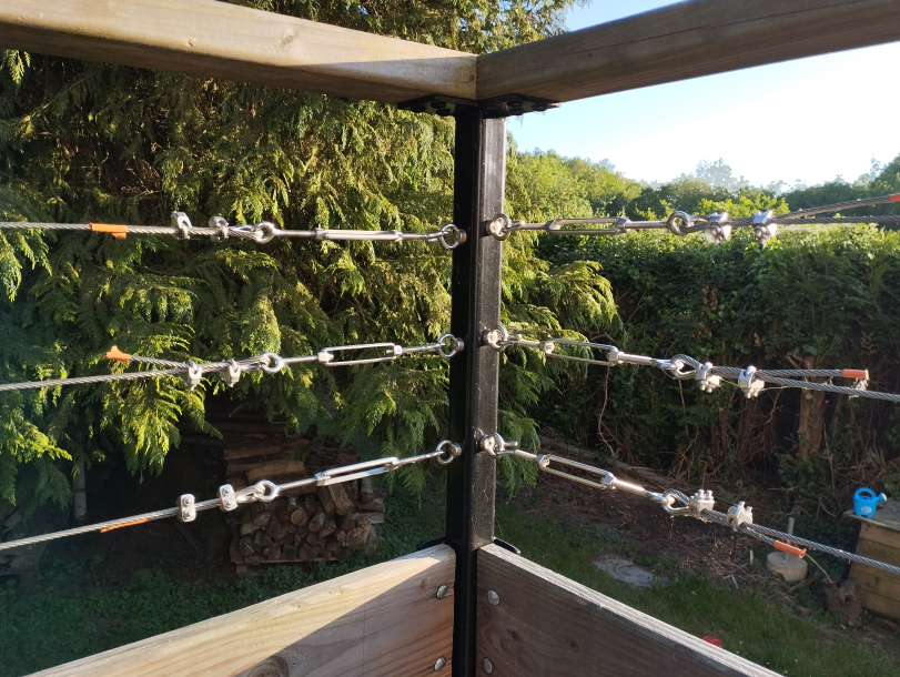

Attention !
  • À chaque angle, on arrête le câble et on en commence un nouveau !
  • Aux coins, on prévoit les trous d'un côté 1 cm plus bas que les trous pour l'autre côté !
Schéma de montage d'un câble
Ça y est, Papa est serein pour les cascades ;)
1 cm d'écart on a dit ! Et on change à chaque coin ;)

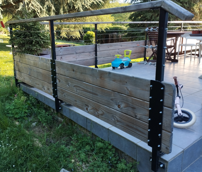

Rendu extérieur : c'est beau :')
