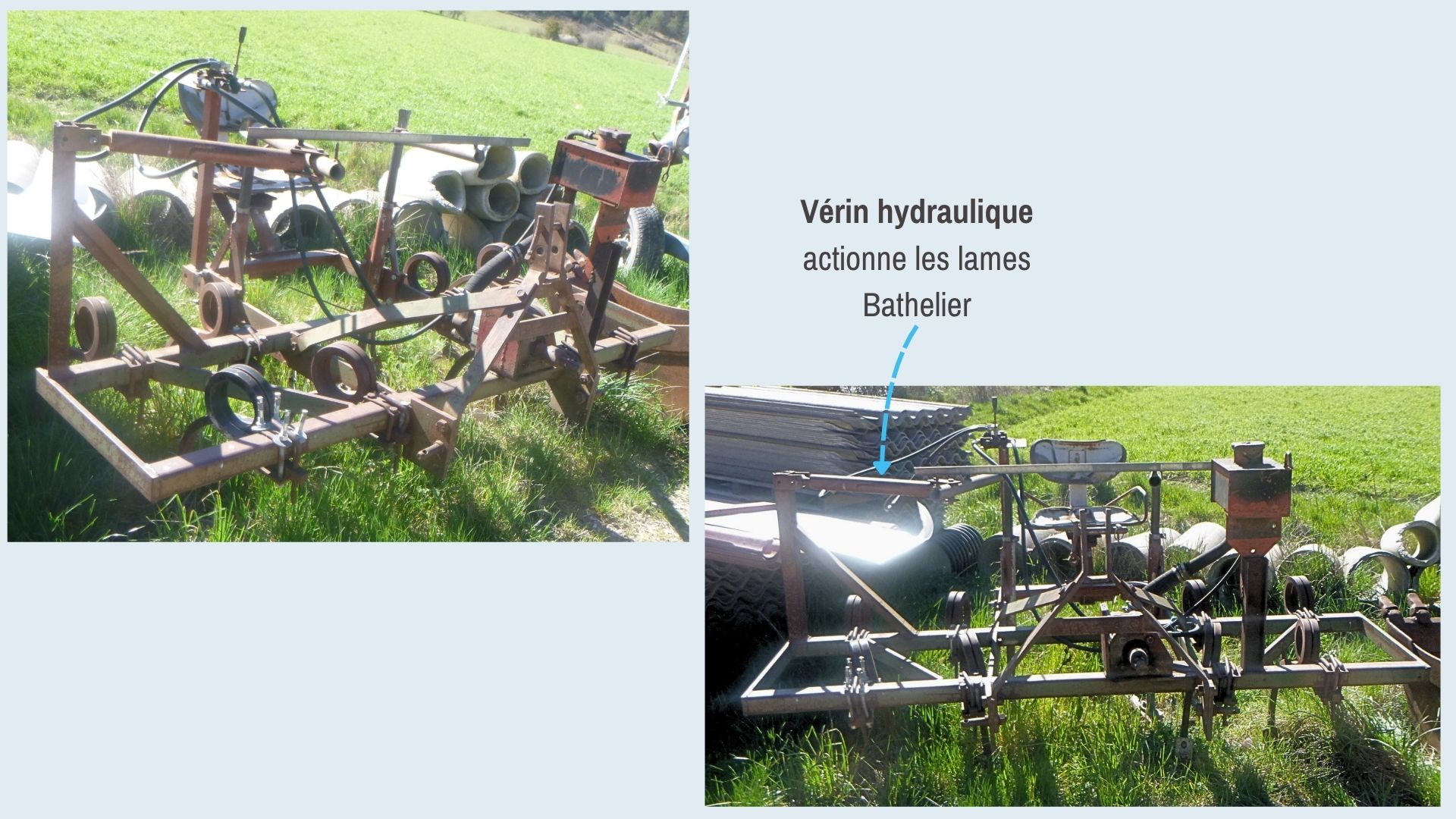

Bineuse à lames coulissantes
Problème rencontré
Au départ, Damien utilisait des lames Bathelier pour scalper les couverts végétaux au plus près des rangs de lavandin. Cependant, l'inclinaison des lames avait tendance à ramener les plantules d'adventices au pied des plants. En conditions humides, ces plantules pouvaient reprendre racine et se développer à nouveau. Une fois installées au contact du lavandin, elles devenaient difficiles à éliminer sans risquer d'endommager la culture.
Figure 1_vue de l'extérieur.jpg (268.77 Kio) Consulté 441 fois
Solution mise en place (outil)
Pour remédier à ce problème, Damien et ses fils ont adapté le principe des lames Bateliers pour éviter cet effet.

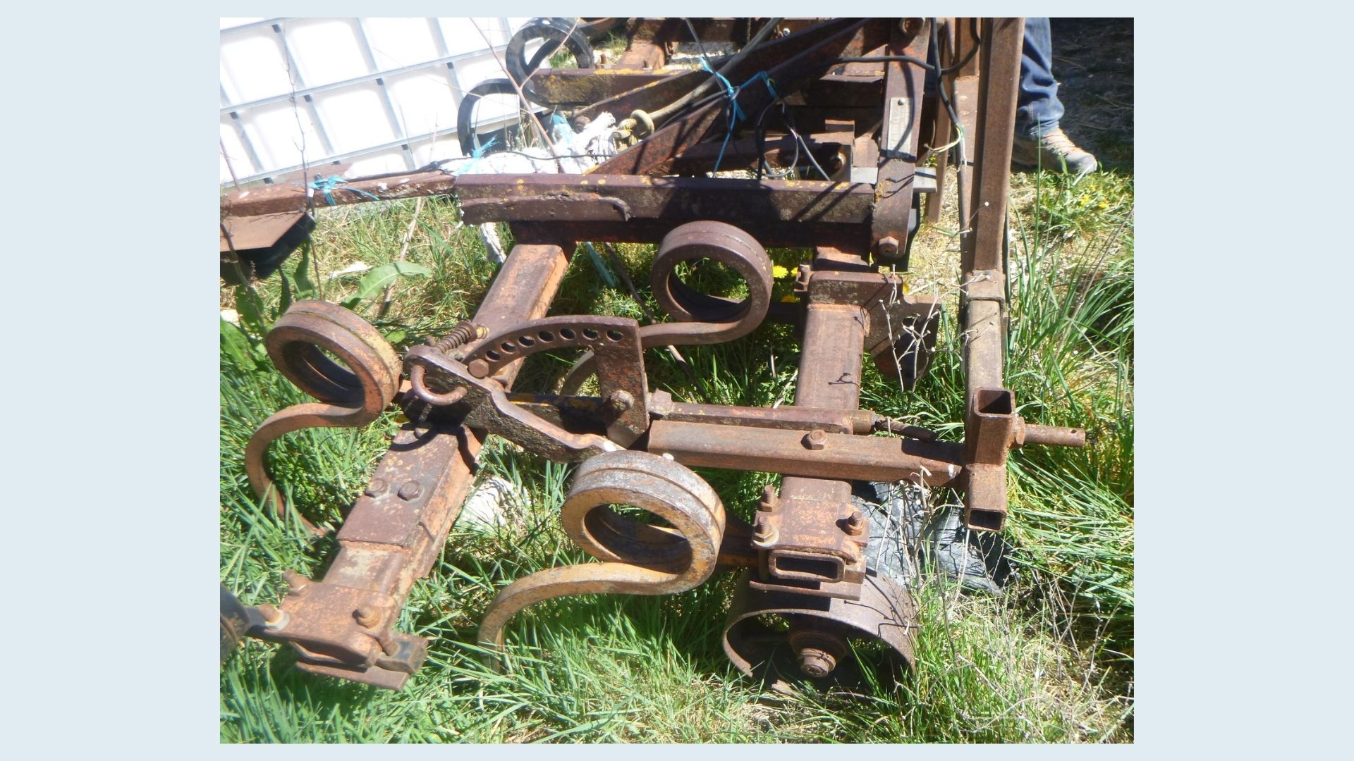

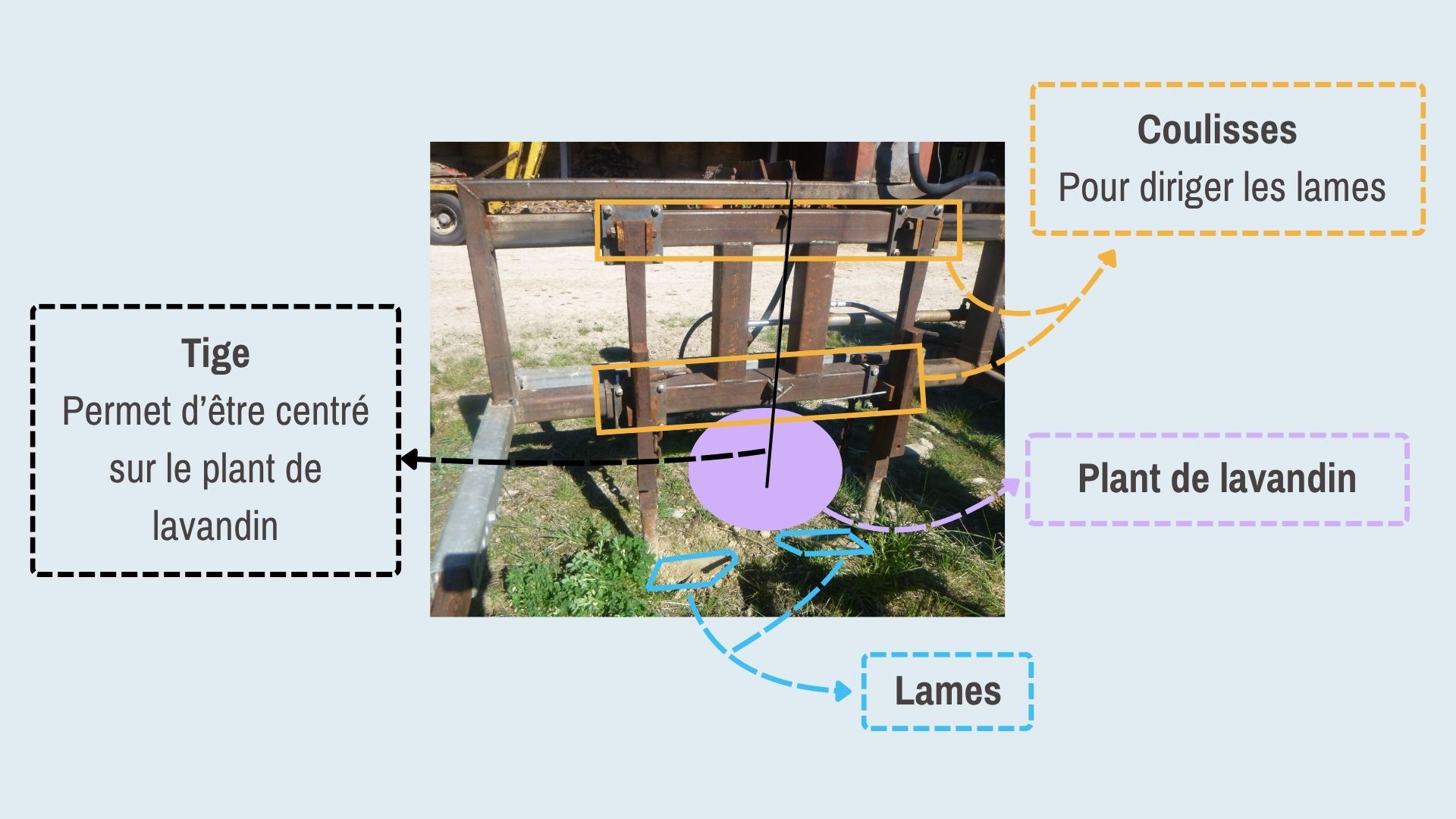

Les lames ne sont plus inclinées mais droites, et montées sur un système coulissant actionné par vérin. Elles se déplacent latéralement pour passer au plus près de chaque plant.
Ce fonctionnement permet d’éjecter les adventices sur le côté, au lieu de les ramener au pied du lavandin. L’outil est surtout utilisé sur les jeunes plantations (3 à 4 premières années).
Figure 2_vue de l'intérieur.jpg (200.79 Kio) Consulté 441 fois
Principe de fonctionnement

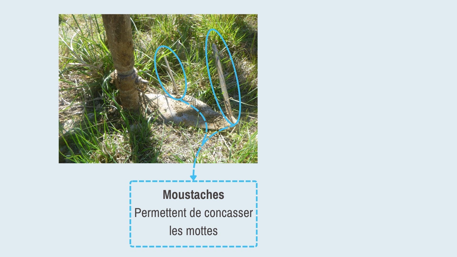

Les lames travaillent en scalpage et sectionnent les racines des adventices. Contrairement aux Bateliers classiques, elles ne s’écartent pas mais se déplacent ensemble de gauche à droite entre les plants.
Des « moustaches » servent de repère visuel pour la profondeur et participent à l’émiettement des mottes.

Caractéristiques
  • Lames issues de récupération de charrue
  • Réservoir d’huile provenant d’une ensileuse
  • Cuve hydraulique : 20 à 30 L (fonctionnement possible avec 15 L)
Coût : environ 1000 € de d'acier (majoritairement de récupération) et 3000 € pour l’hydraulique
Temps de fabrication : 1 semaine
Vitesse de travail : jusqu’à 3 km/h (nécessite de la précision)
Puissance nécessaire : environ 30 chevaux
Retours
Plusieurs évolutions ont été apportées :
  • Ajout d’un circuit hydraulique autonome (cuve + commande), permettant de dissocier le fonctionnement de l’outil du relevage du tracteur

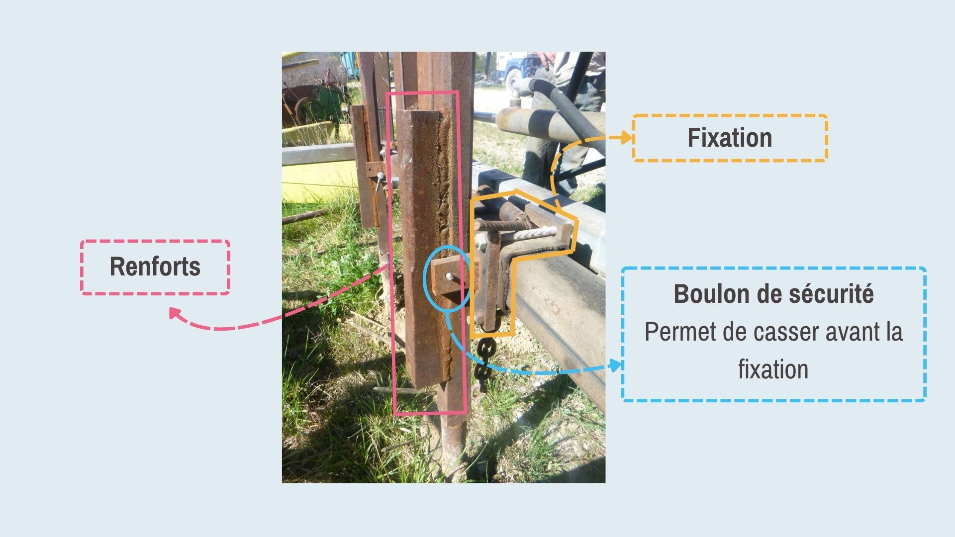

  • Renforcement du pied des lames (essieux de charrette) suite à des déformations en conditions caillouteuses
L’outil donne de bons résultats, avec peu d’adventices restantes au pied des plants.
Figure 4_Sécurité et renfort.jpg (216.84 Kio) Consulté 441 fois
Points de vigilance
  • Pas de roue de jauge : la hauteur dépend du relevage du tracteur. Une bonne communication avec le conducteur est nécessaire pour ajuster le relevage.
  • Manque de puissance du vérin hydraulique : une pression plus élevée améliorerait le temps de réponse des lames.
  • Manque de sécurité : les flexibles sont proche de la main

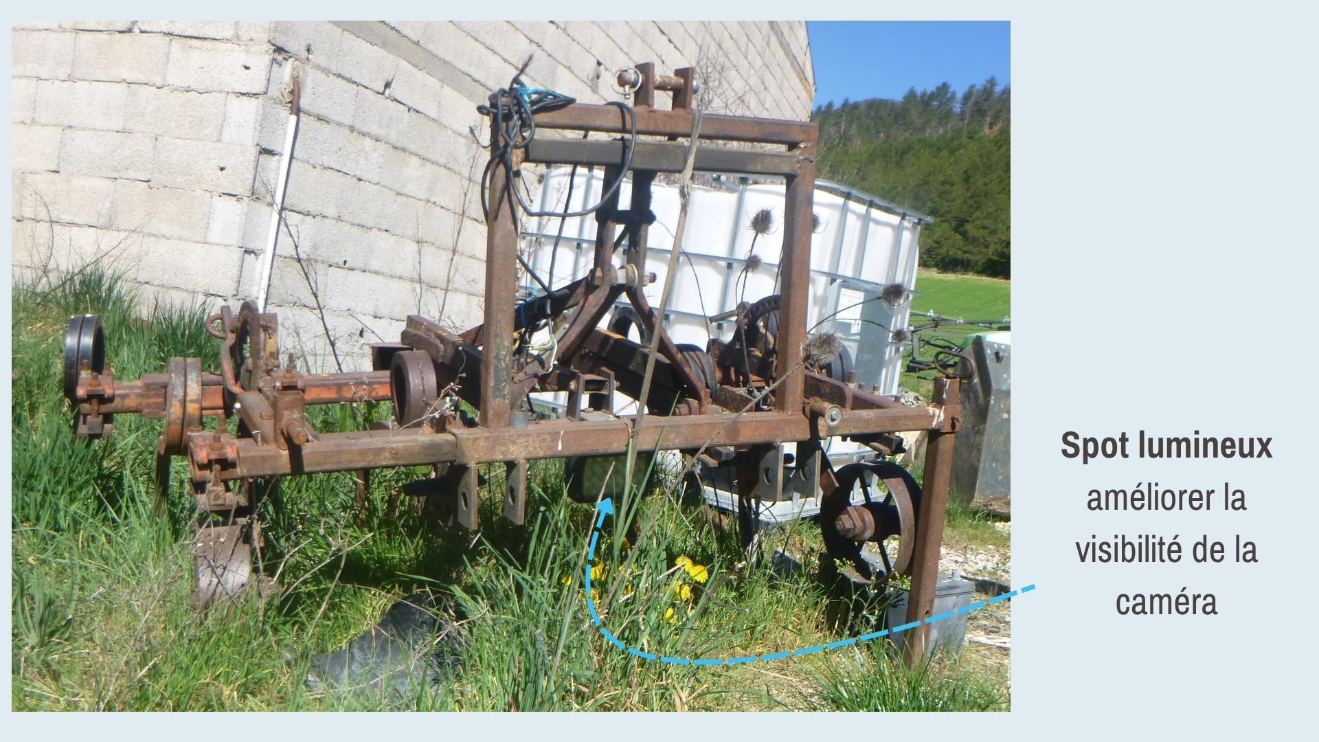

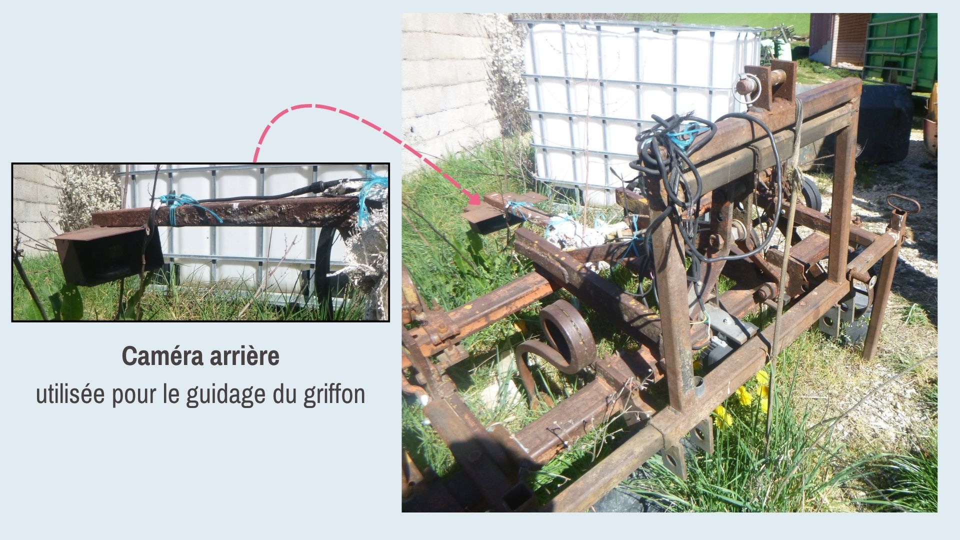

Pour corriger ce problème, l'agriculteur a autoconstruit une interface de déport latéral montée entre le tracteur et le griffon. Commandée par un vérin hydraulique, elle permet de déplacer l'ensemble de l'outil sans modifier la trajectoire du tracteur. Une caméra placée à l'arrière remplace le contrôle visuel direct et facilite le centrage depuis la cabine.
Machine entière vue de face.jpg (376.97 Kio) Consulté 371 fois

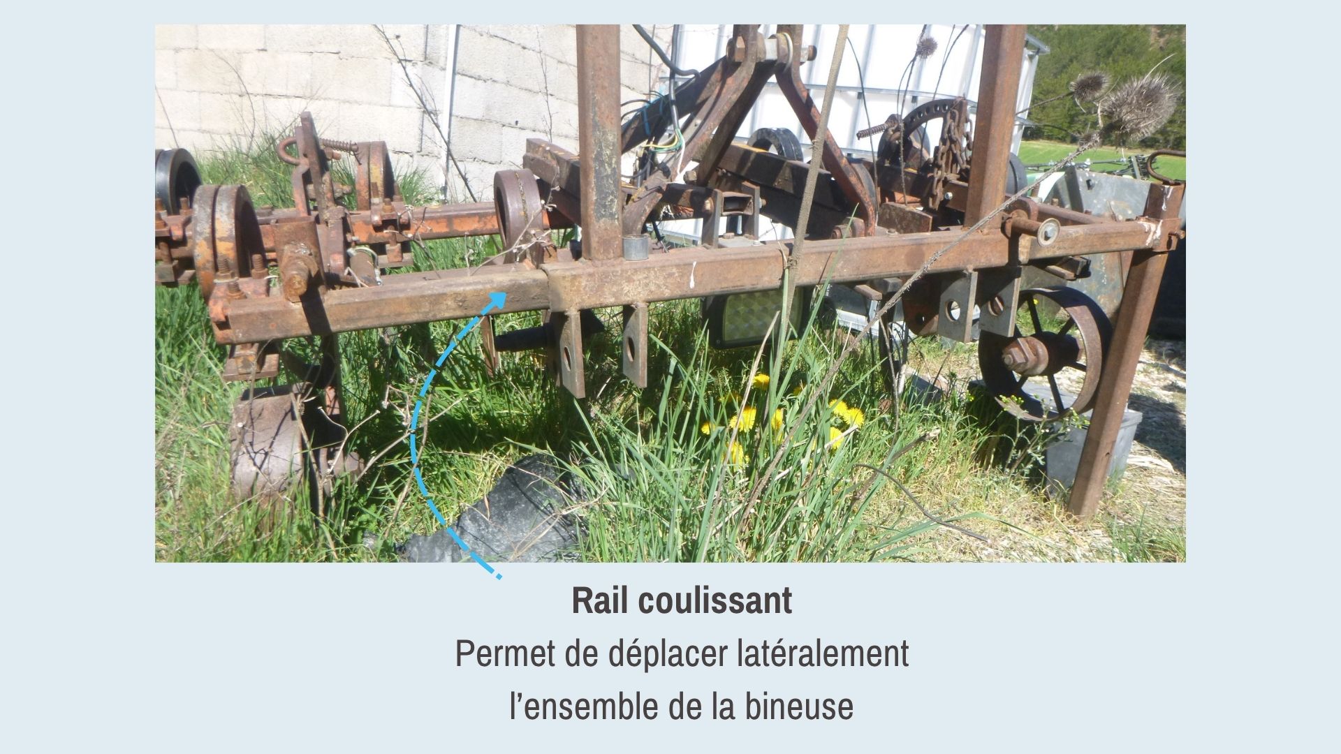

Le griffon est fixé sur une interface mobile actionnée par un vérin hydraulique. Depuis la cabine, l'opérateur décale latéralement l'outil afin de rester centré sur la ligne de plantation. La caméra affiche la ligne de plantation sur un écran en cabine, facilitant le guidage sans avoir à se retourner.
Rail coulissant.jpg (327.82 Kio) Consulté 371 fois
Caractéristiques
  • Déport latéral hydraulique.
  • Caméra avec écran en cabine.
  • Longueur totale : environ 1,30 m.
[/attachment]
La caméra.jpg (360.89 Kio) Consulté 371 fois
Outil de travail du sol.jpg (366.64 Kio) Consulté 371 fois
Points de vigilance
La barre support manque de rigidité et a tendance à se déformer. Une section de 5 cm au lieu de 4 cm serait préférable.

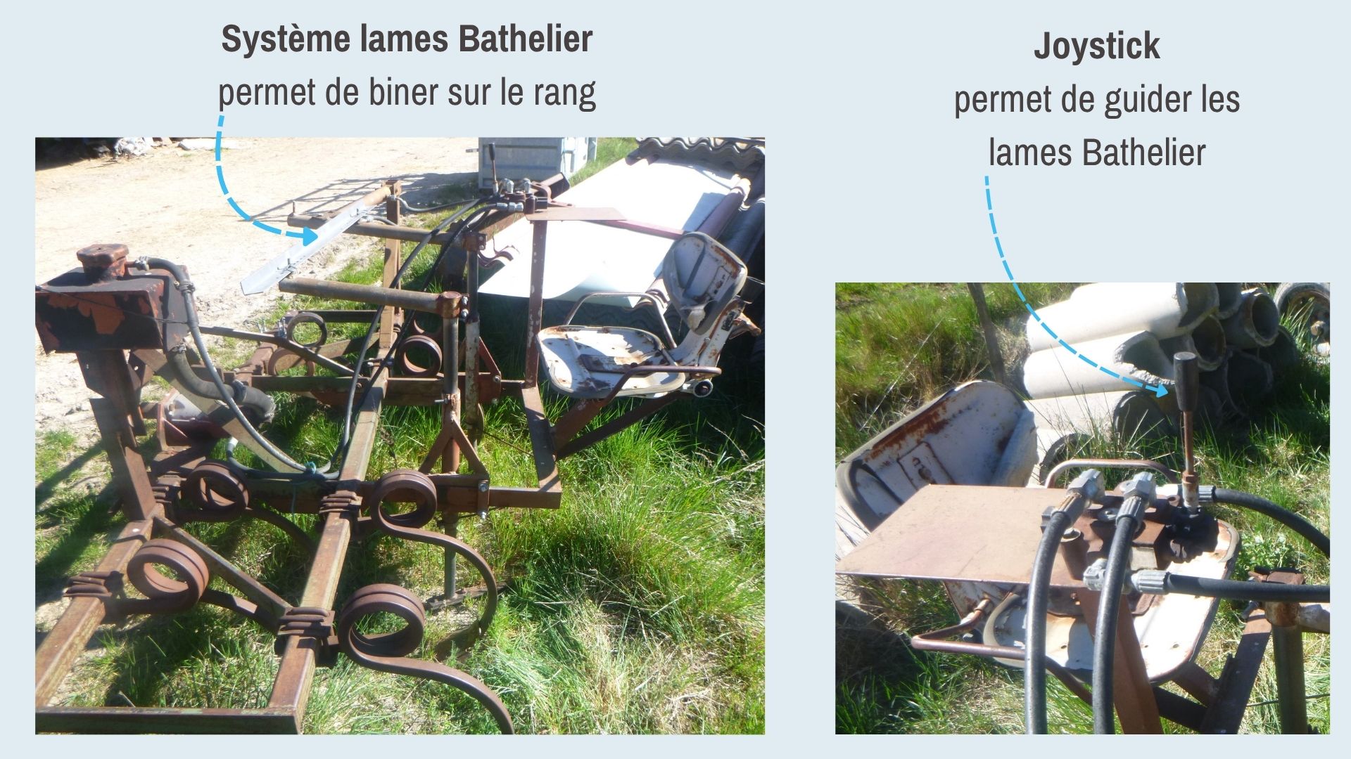

Bineuse avec lames Bathelier

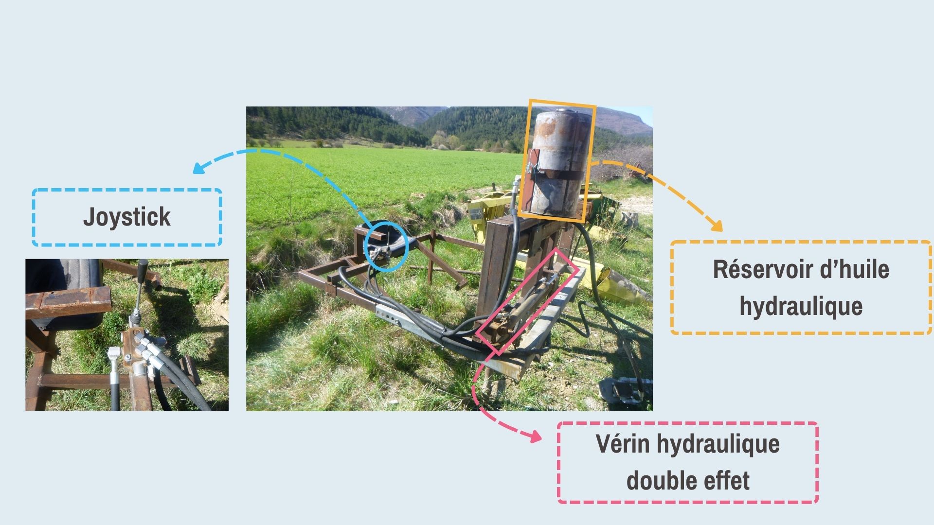

Cette bineuse a été construite par le cousin de Damien. Elle est équipée de lames Bathelier pilotées par un système hydraulique autonome. Les mouvements des lames sont commandés à l'aide d'un joystick par un opérateur, ce qui permet de les déplacer avec précision au plus près du rang de culture.
Bineuse lames Bathelier.jpg (334.12 Kio) Consulté 364 fois
Bineuse lames Bathelier - Joystick.jpg (370.9 Kio) Consulté 364 fois
