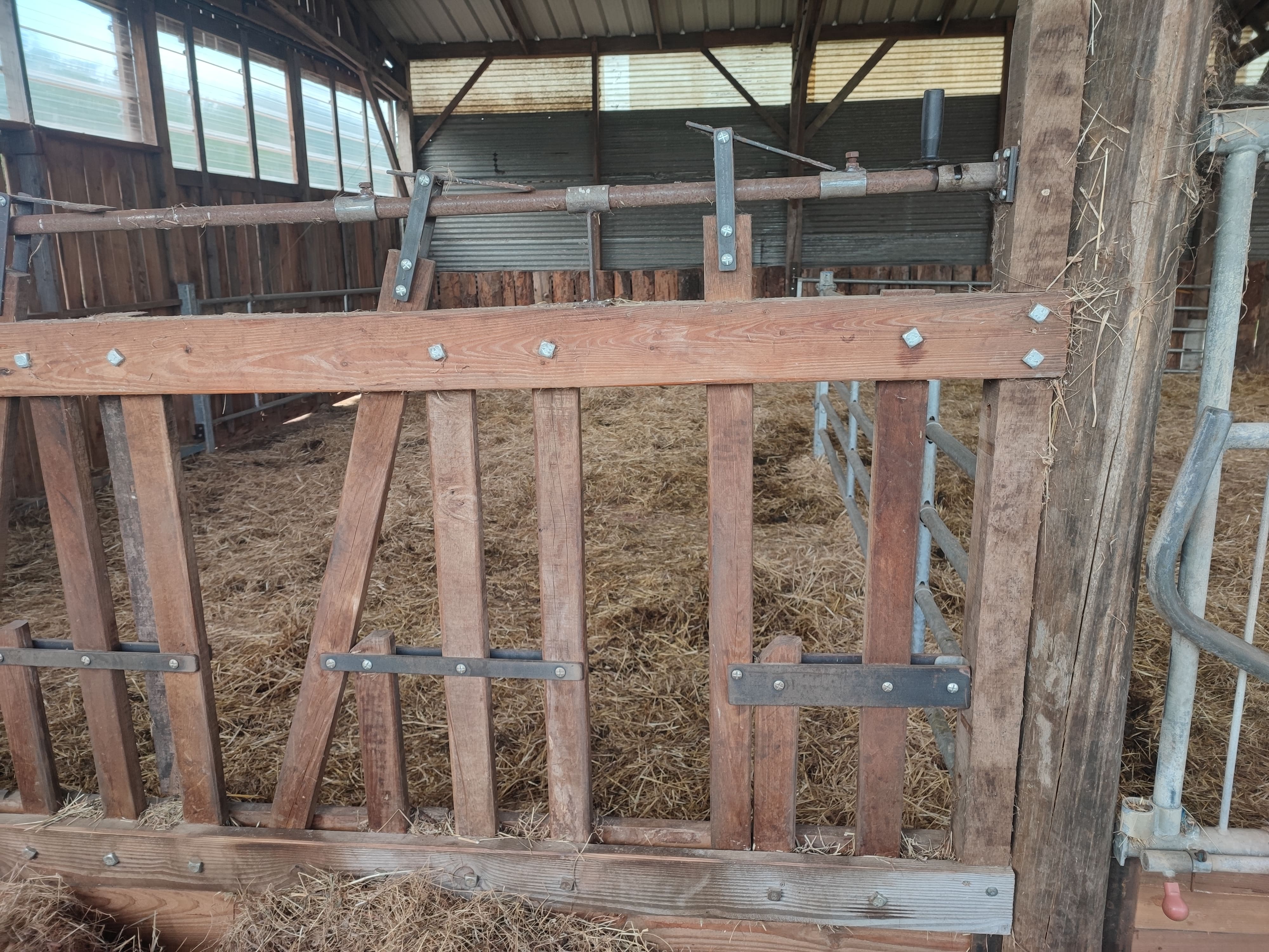

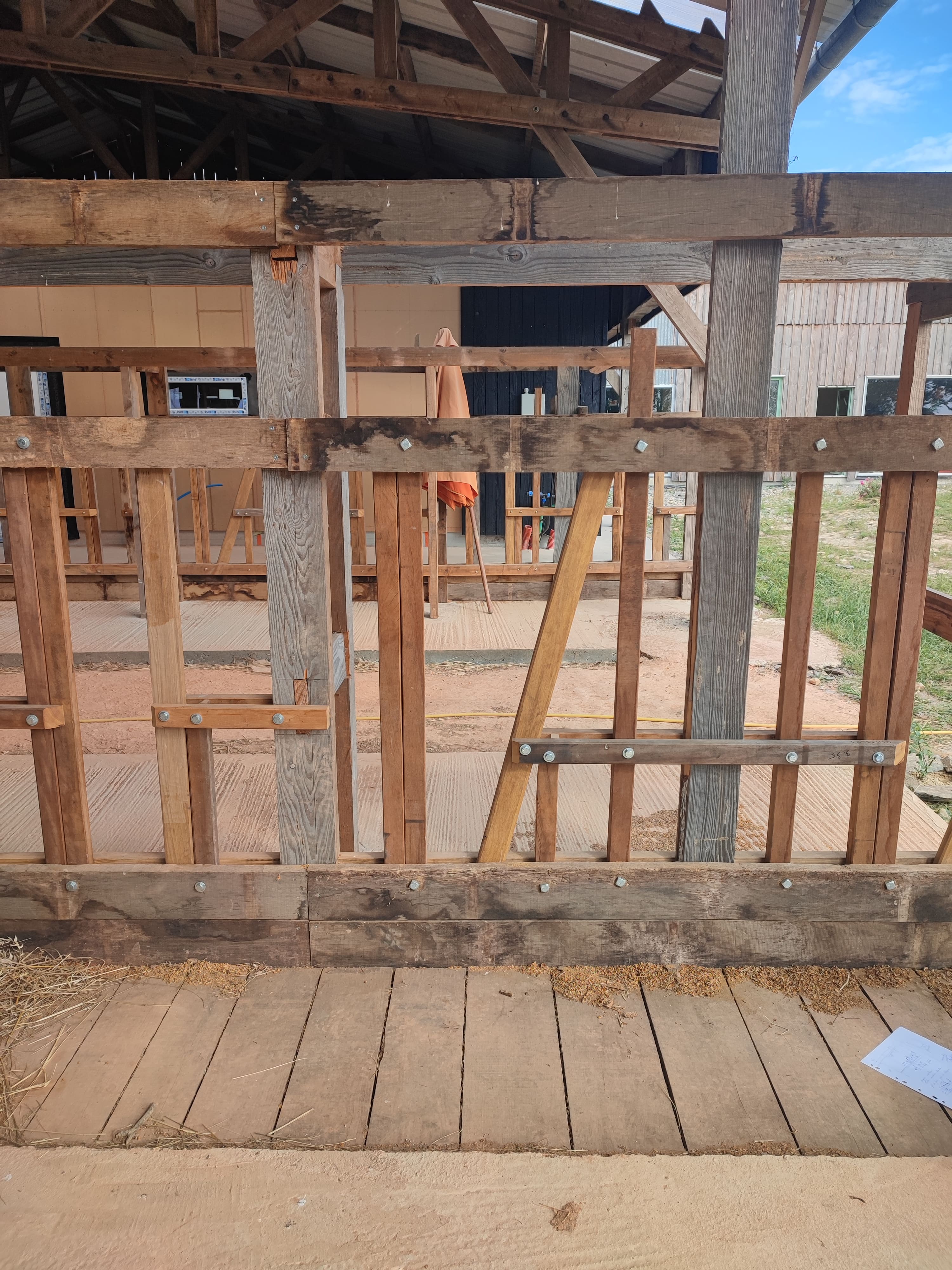

Alice et Alex ont autoconstruit des cornadis en bois. Ils ont choisi le bois pour limiter le bruit.
Photo des cornadis en bois de l’aire paillée. Le cornadis de gauche est ouvert, le cornadis de droite est fermé et bloqué.
Cornadis aire paillée.jpg (1.4 Mio) Consulté 92 fois

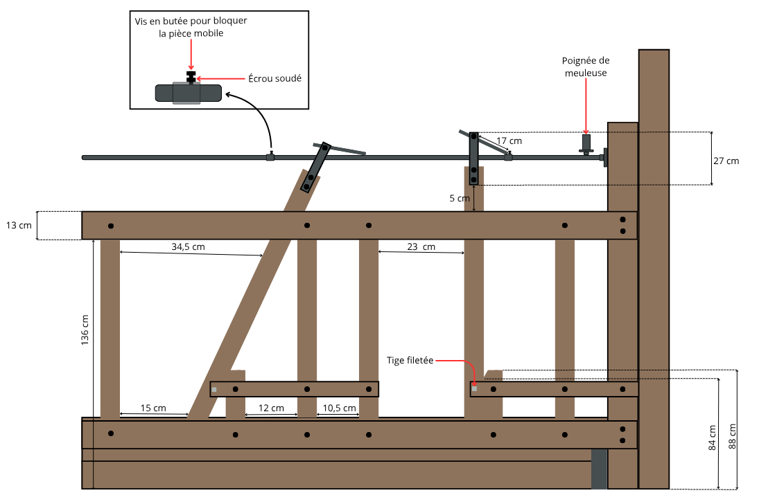

Matériaux :
    - Bois récupérés
      - Poignée de meuleuse pour le système de blocage
        - Tige filetée pour la planche mobile du cornadis

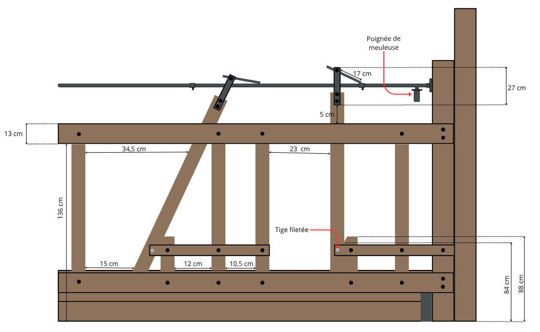

        Schéma des cornadis en bois de l’aire paillée. La position de la poignée de meuleuse permet le blocage de l’ensemble des cornadis.
        Schema cornadis aire paillee.png (49.05 Kio) Consulté 92 fois

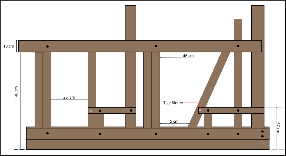

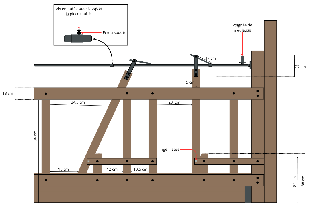

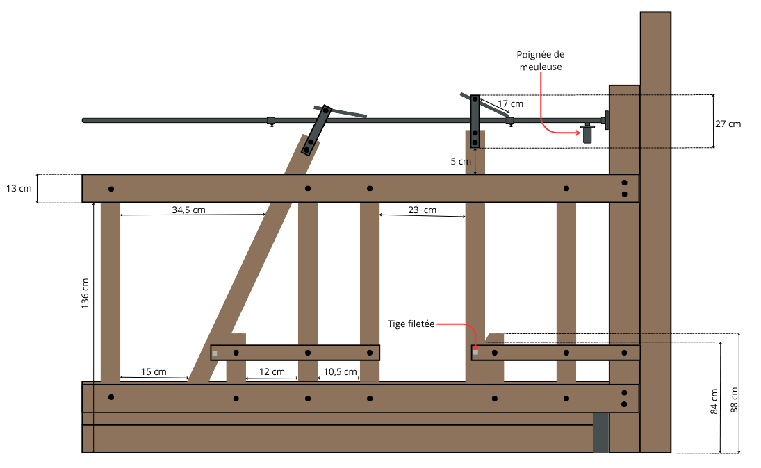

        Schéma des cornadis en bois de l’aire paillée. La position de la poignée de meuleuse ne permet pas le blocage des cornadis.
        Schema cornadis aire paillee 2.png (41.33 Kio) Consulté 92 fois
        Fonctionnement :
          – La vache entre sa tête lorsque le cornadis est ouvert (cornadis de gauche sur la photo ci-dessus). En baissant sa tête pour consommer le fourrage au sol, la vache pousse la planche mobile du cornadis, atteignant la position autobloquante (cornadis de droite sur la photo ci-dessus). Ce mouvement est permis par la tige filetée qui traverse la planche.
            – La position autobloquante peut être retirée en abaissant la poignée de meuleuse (deuxième schéma ci-dessus).
            Inconvénients :
              – Pas de système anti-pendaison
                – Du foin peut se bloquer entre la planche mobile du cornadis et la planche qui vient en butée, empêchant le blocage du cornadis.
                Astuce :
                  – Les planches sous les cornadis sont glissées dans des UPN permettant d’en ajuster la hauteur si besoin.

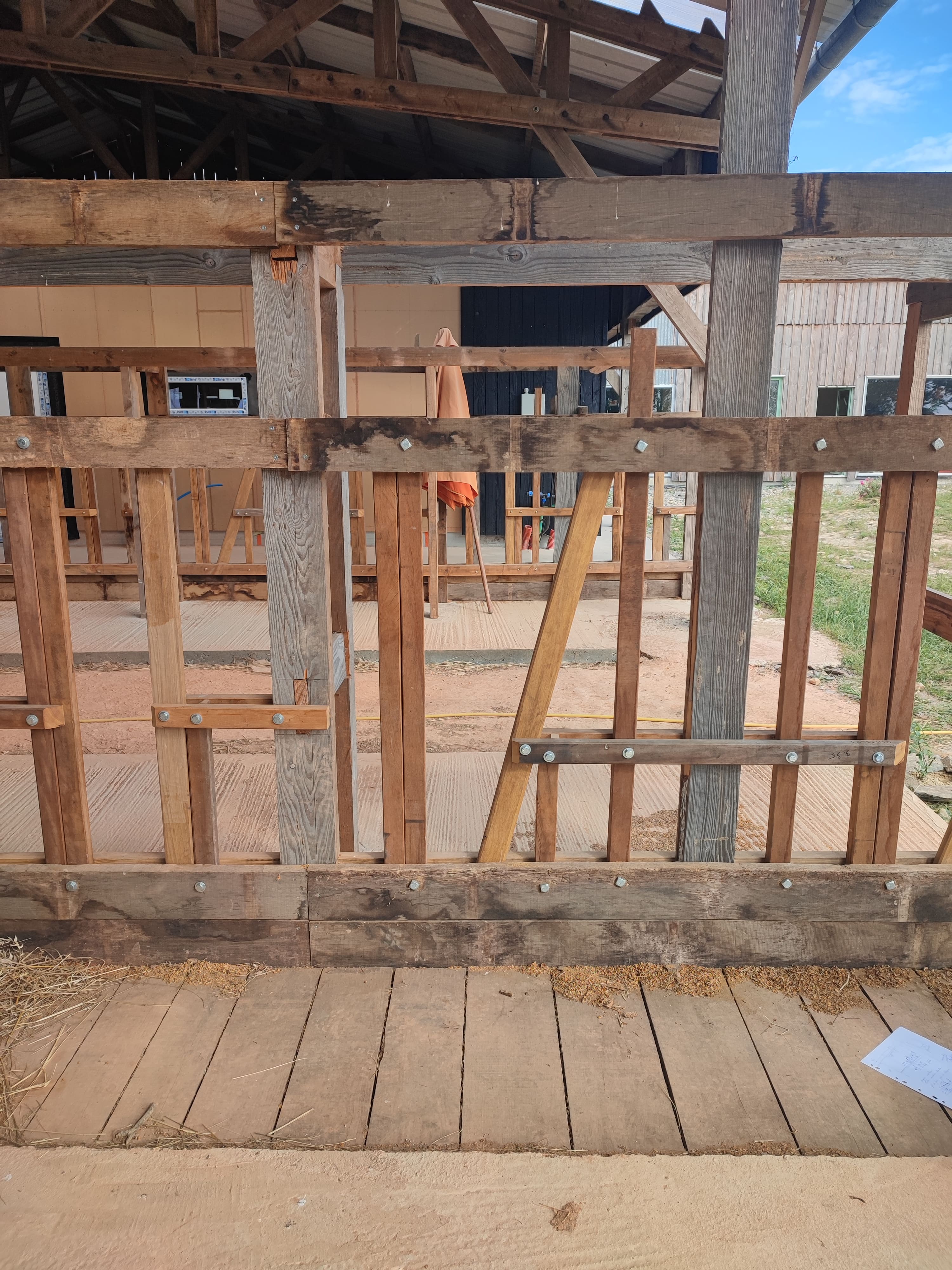

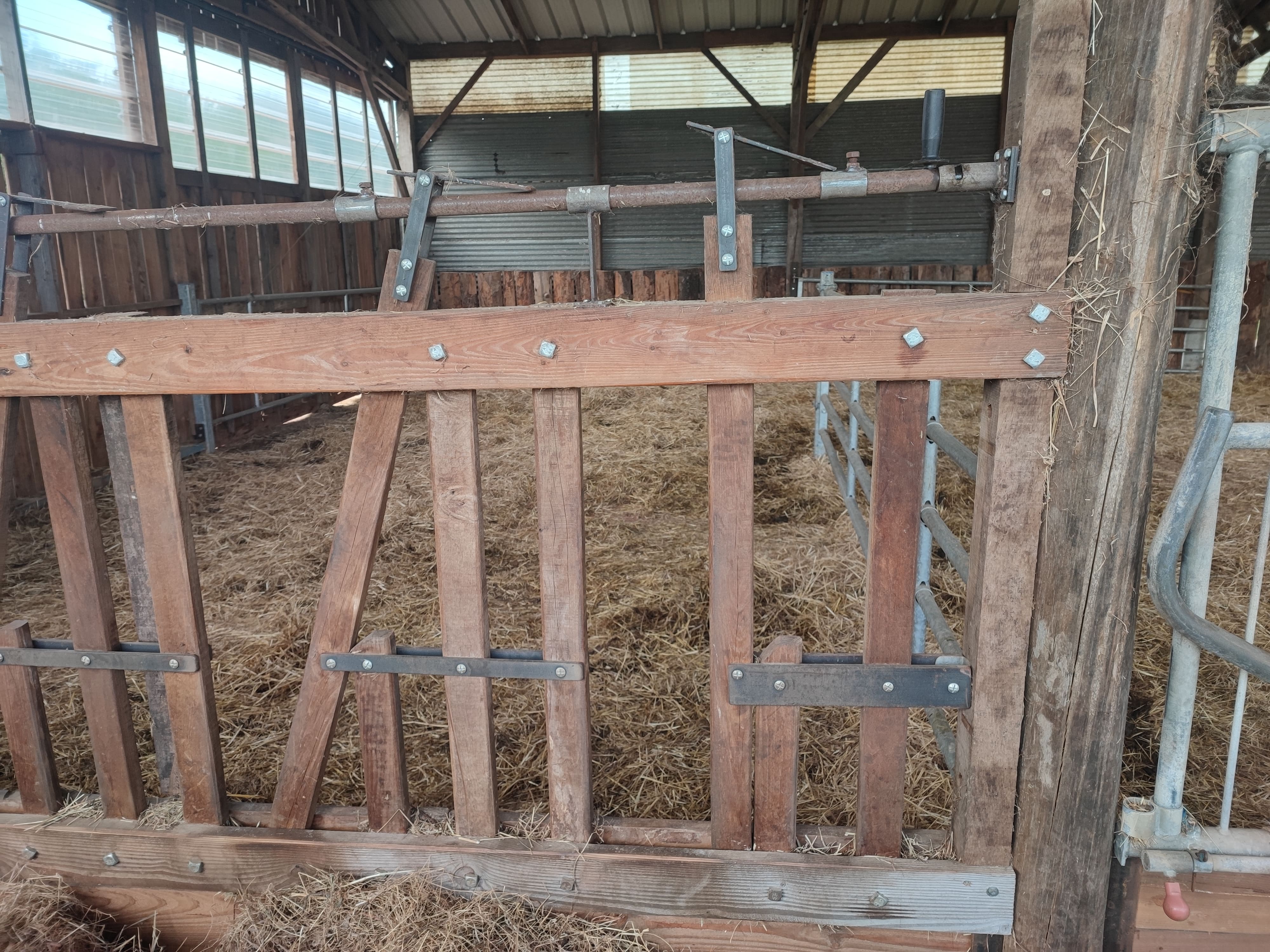

                    D'autres cornadis ont été réalisés pour le quai de traite :
                    Photo des cornadis en bois du quai de traite.
                    Cornadis traite 1.jpg (1.34 Mio) Consulté 92 fois

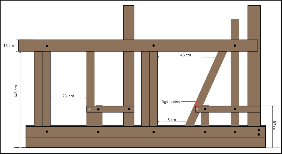

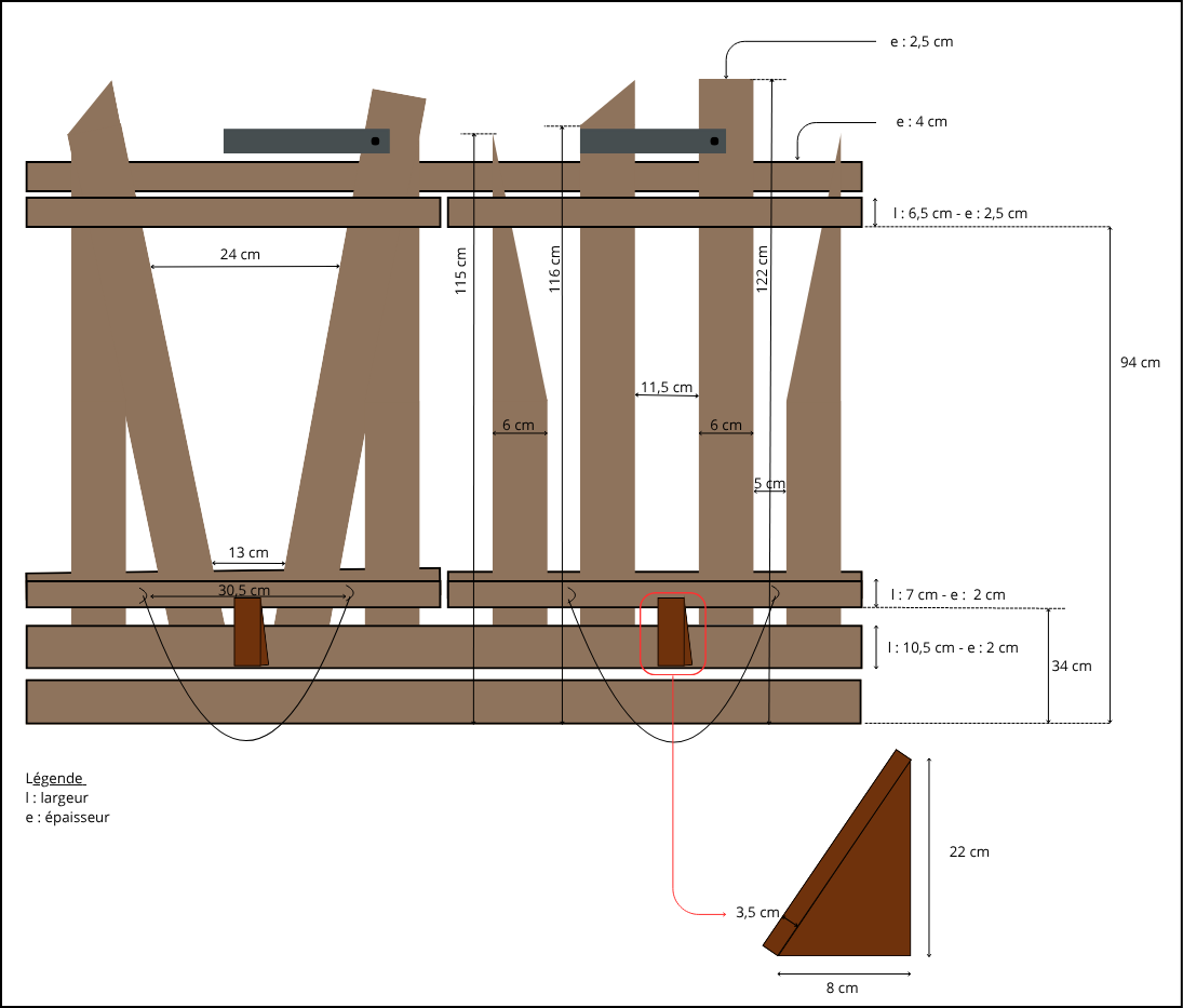

                    Schéma des cornadis du quai de traite.
                    Schema cornadis traite.png (23.26 Kio) Consulté 92 fois

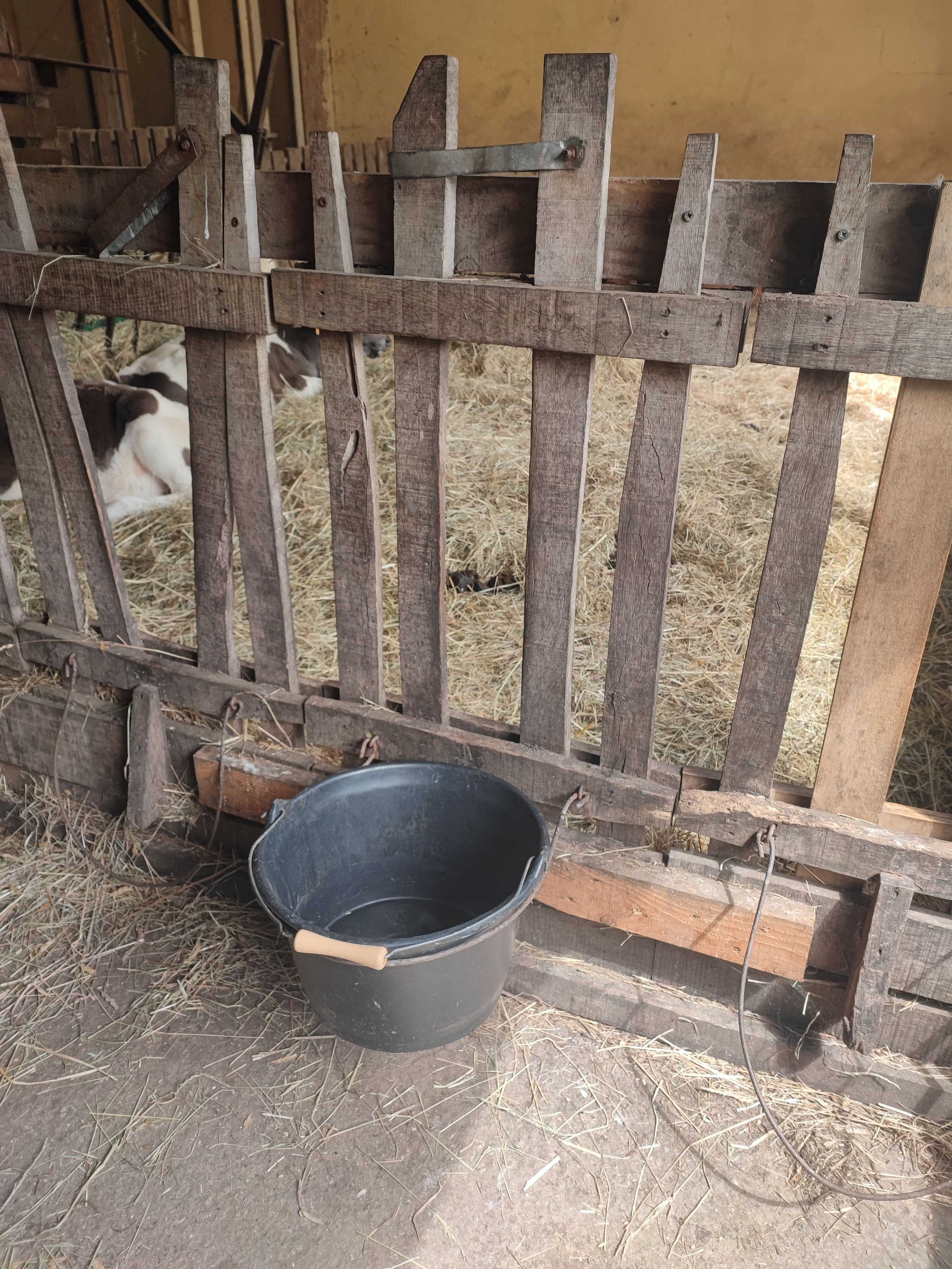

                    Les éleveurs ont acheté un cornadis en bois, autoconstruit sur une autre ferme, pour leurs veaux de race Bretonne Pie Noir.
                    Schéma du cornadis en bois pour veaux.
                    Photo du cornadis en bois avec un seau.
