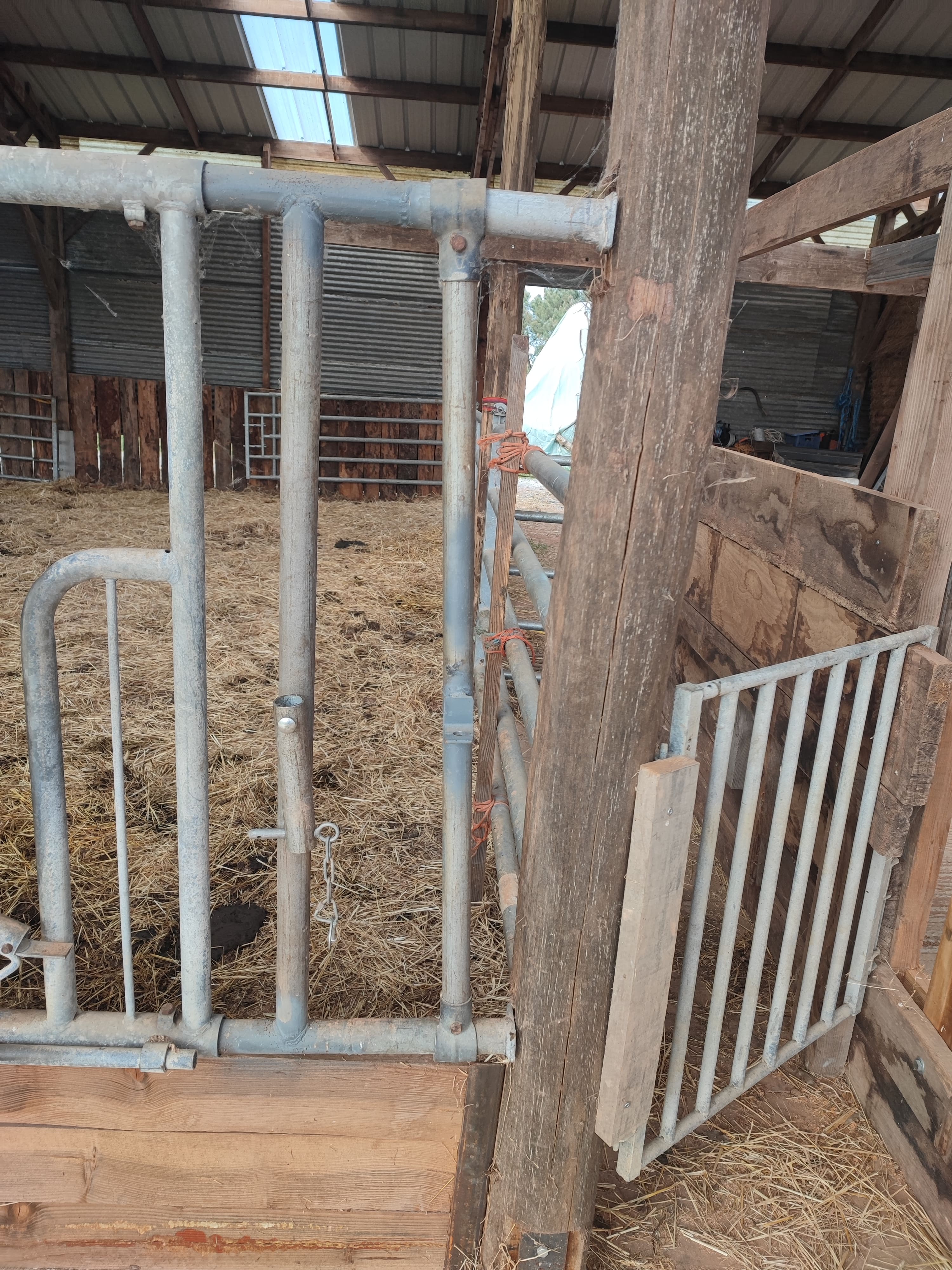

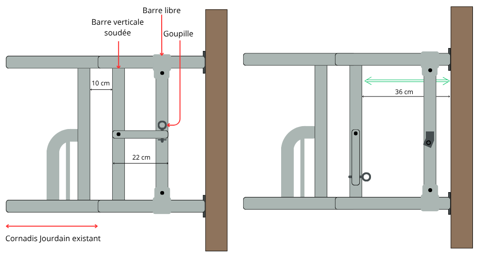

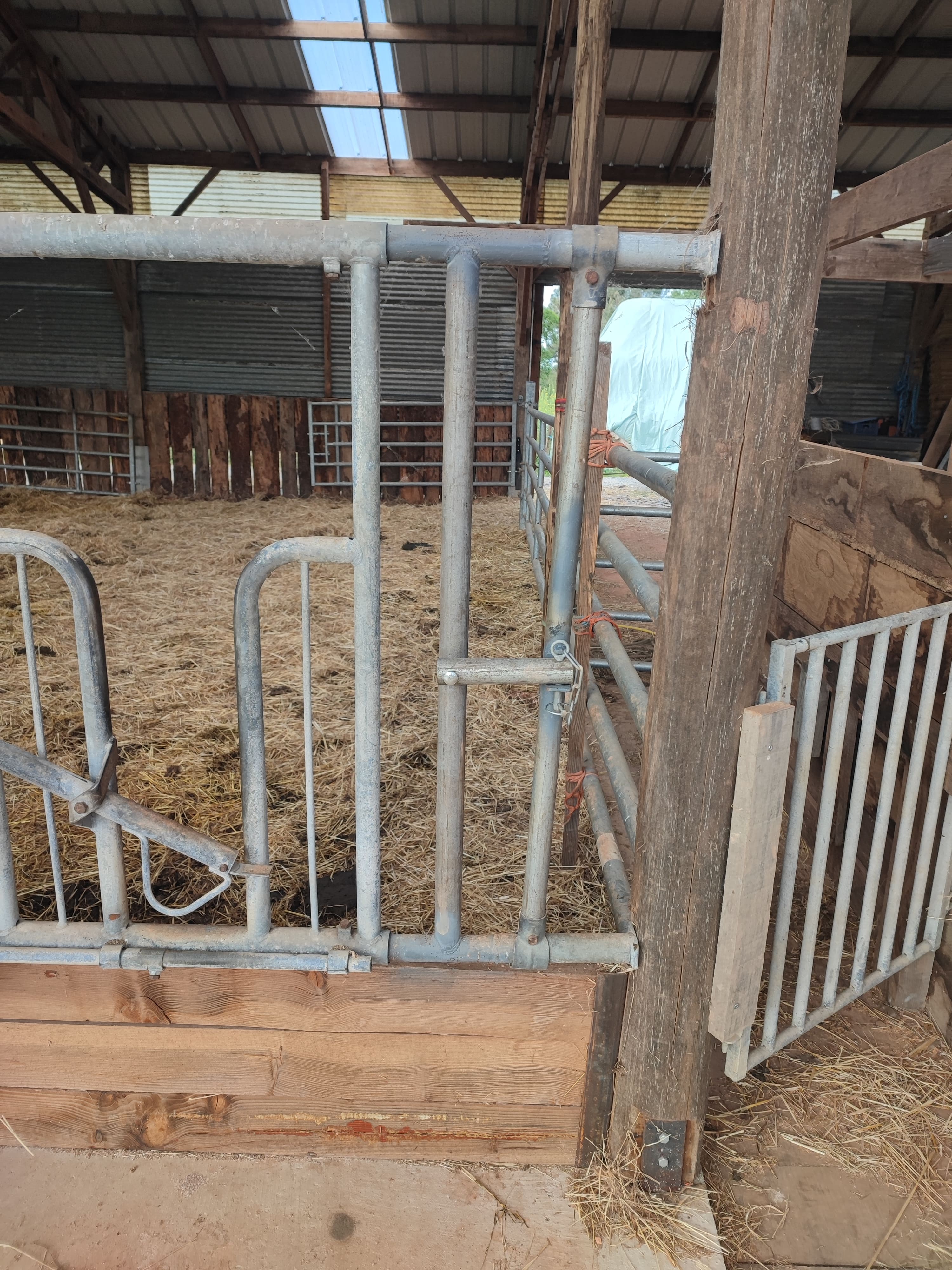

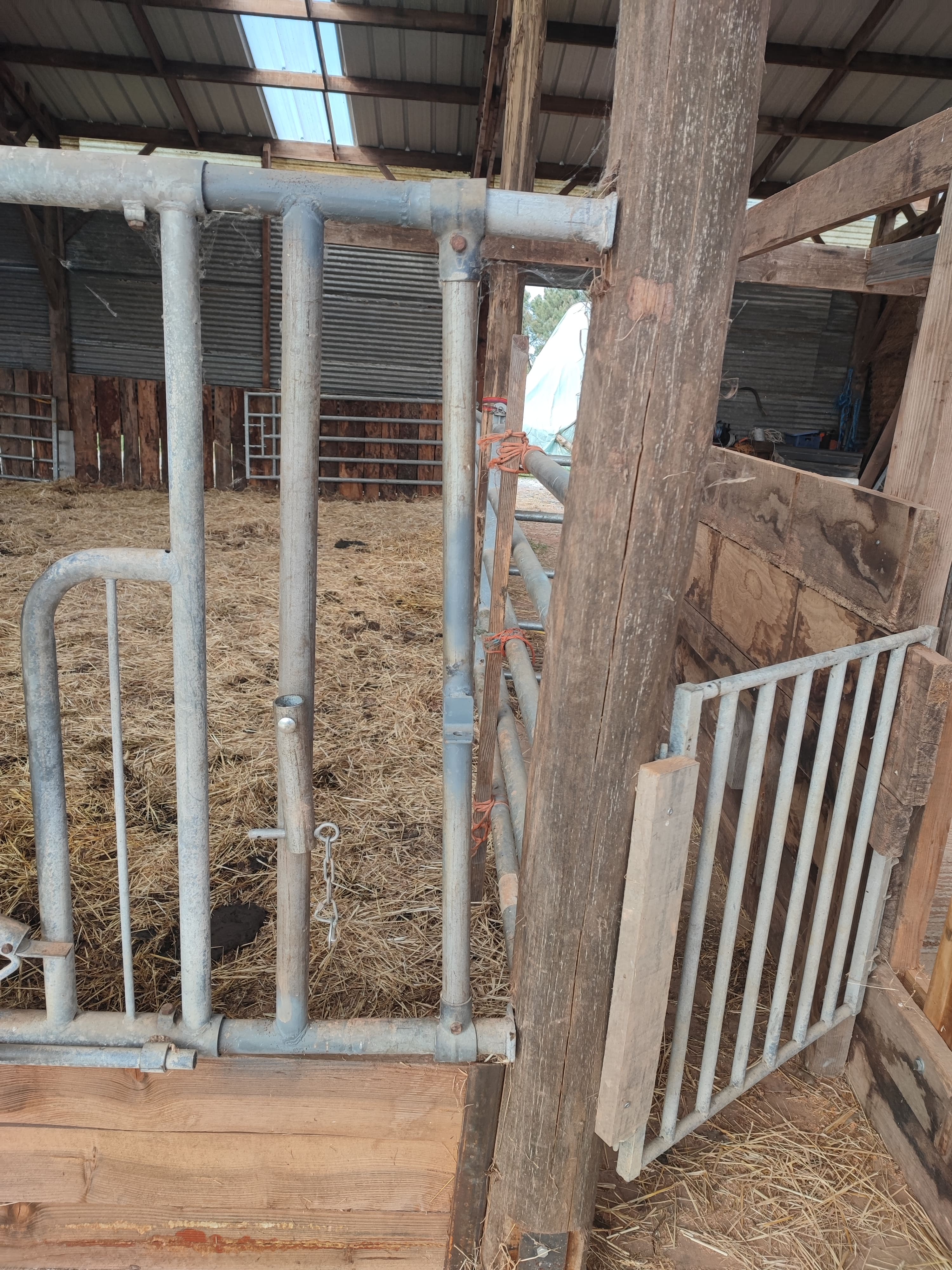

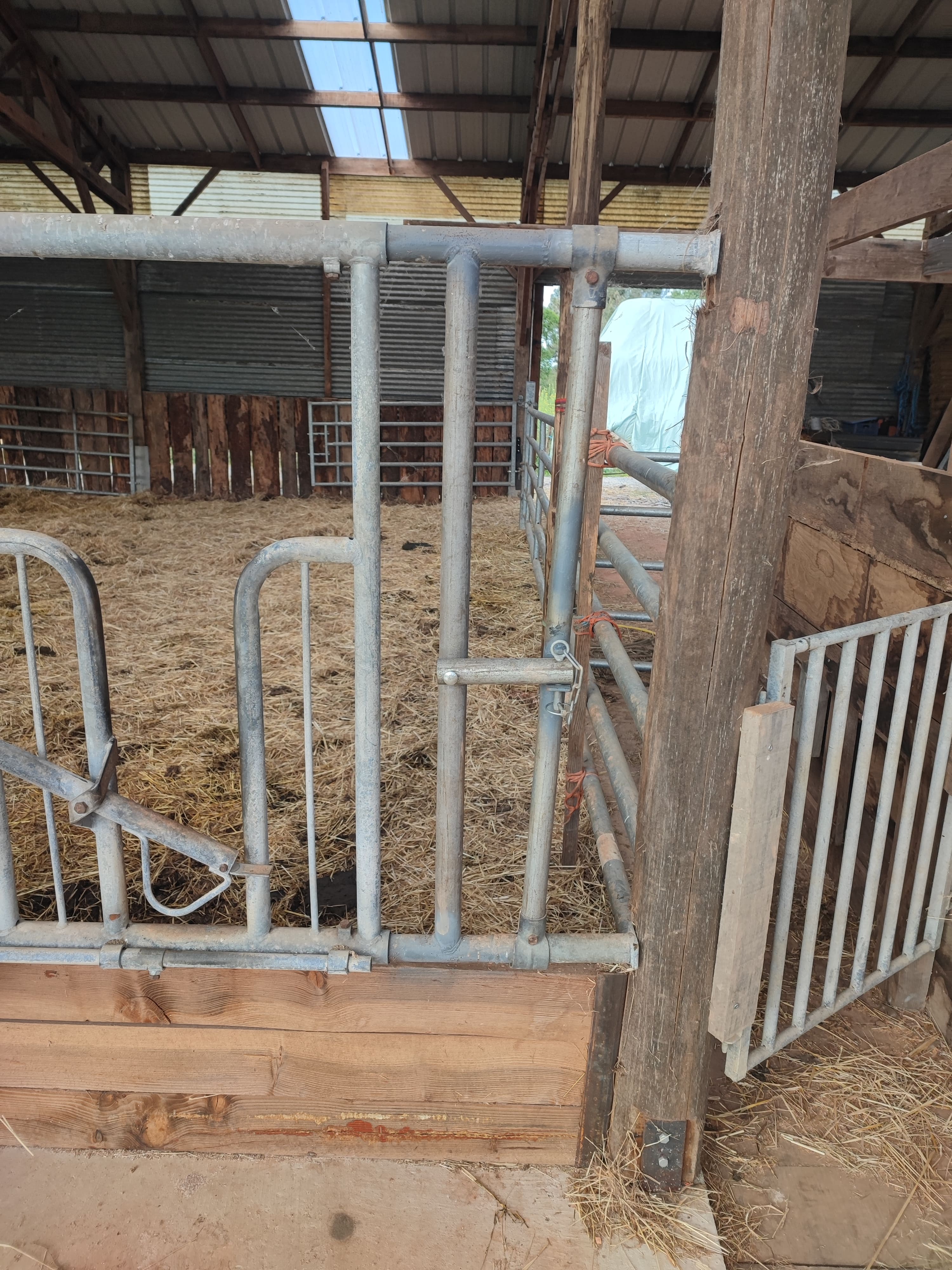

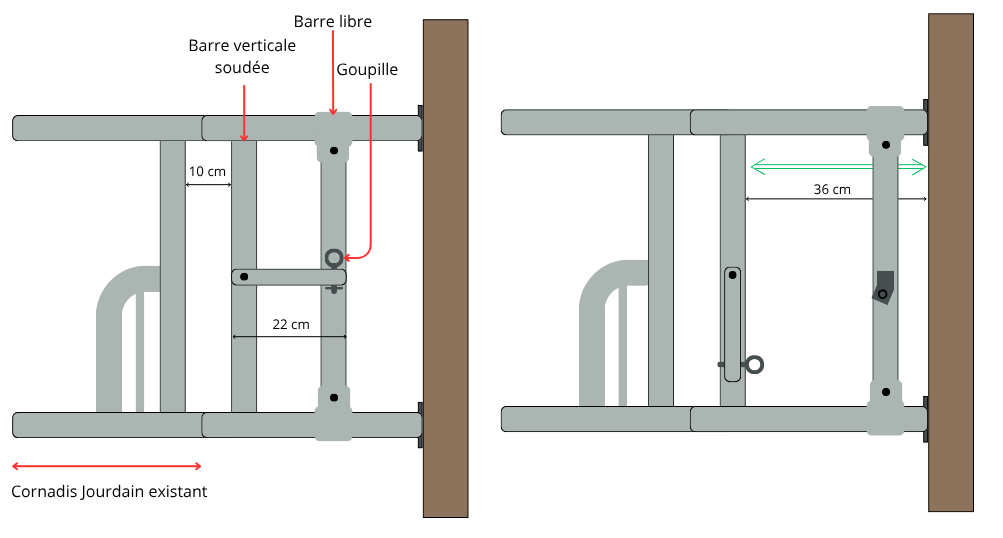

Alice et Alex ont construit et ajouté un passage d'homme sur les cornadis Jourdain déjà présent.
Construction :
    – Ajout d’un tube vertical en le soudant sur le cornadis Jourdain déjà présent
      – Ajout d’un barre libre qui coulisse entre la barre verticale soudée et le montant en bois
        – Système de fermeture avec une goupille clips
        Schéma du passage d'homme.
        Photo du passage d'homme ouvert.
        Photo du passage d'homme fermé.
        Inconvénients :
          – Système de fermeture et d’ouverture avec la goupille peu rapide
            – La barre libre ne coulisse pas très bien
