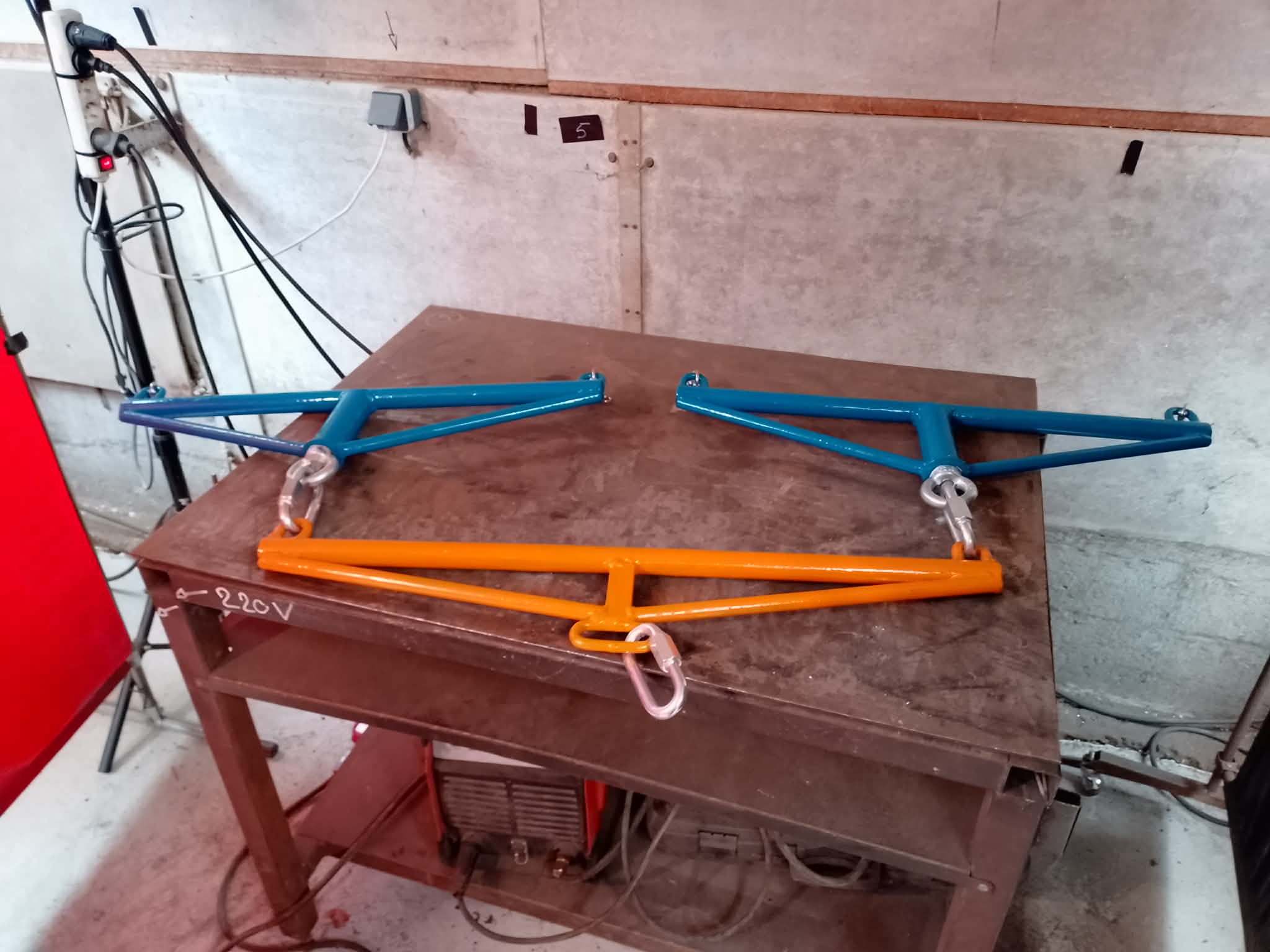

Ayant besoin de pouvoir atteler en traîne directe des outils nécessitant une paire de chevaux, j’ai réalisé un maître palonnier et ses deux palonniers.
Je me suis grandement servi des plans du palonnier d’hippothèse, en y ajoutant des mousquetons de sécurité pour attacher les traits, des poignées de corde si besoin, en gardant les ressorts sur les palonniers (mais que je n’ai pas trouvé nécessaire sur le maître palonnier). J'ai modifié aussi quelques dimensions selon les moyens que j'avais sur place.. Ils n'ont pas encore été essayé au champ.
Le prix de fabrication a été d’environ 90E (hors mousquetons de sécurité) pour l’ensemble.

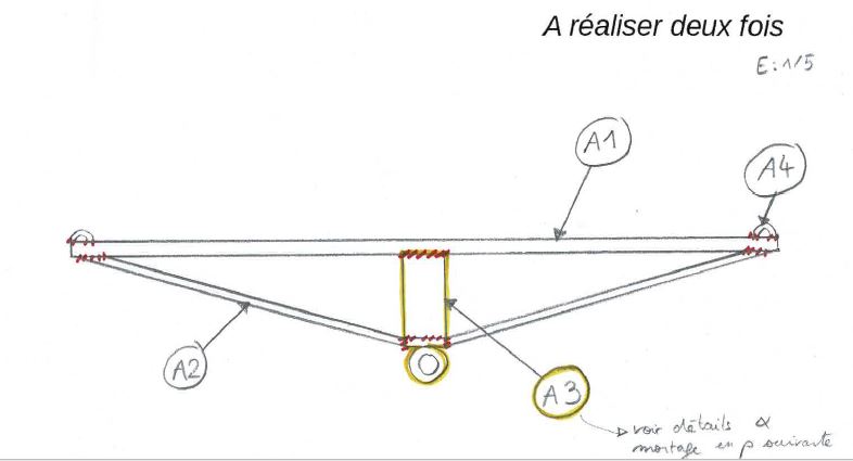

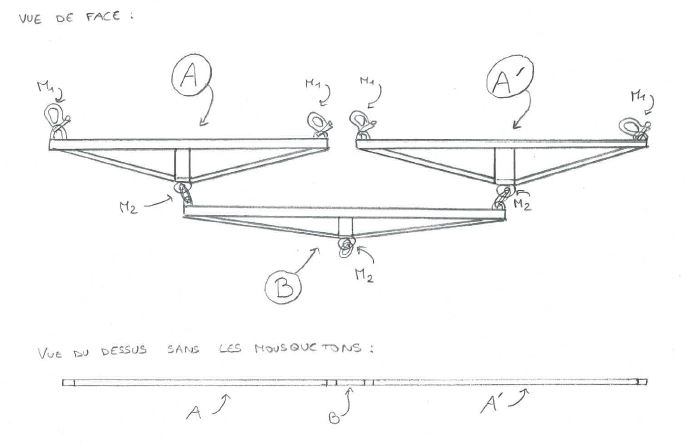

Plan général :
Plan général.JPG (26.28 Kio) Consulté 3206 fois
Palonnier :

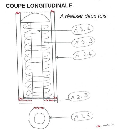

Zoom sur pièce ressort du palonnier :

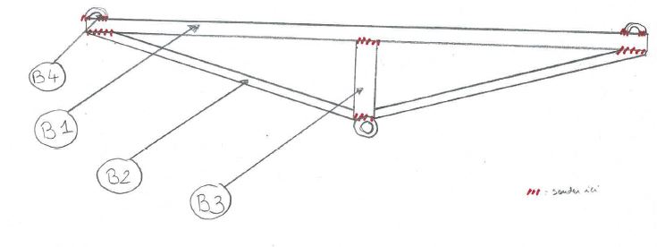

Maître palonnier :

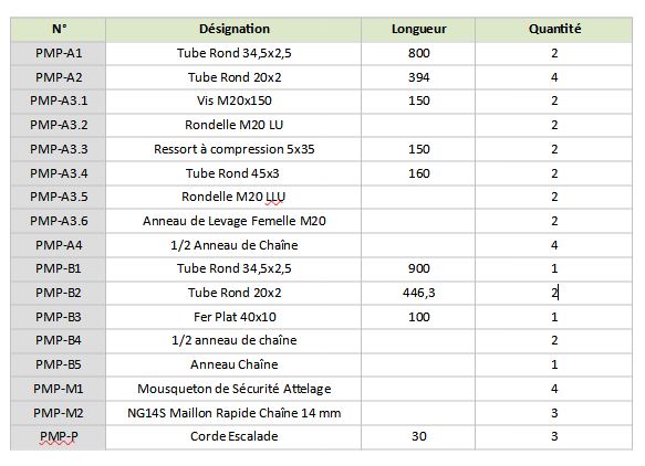

Nomenclature et détail des pièces :
Résultat final :
