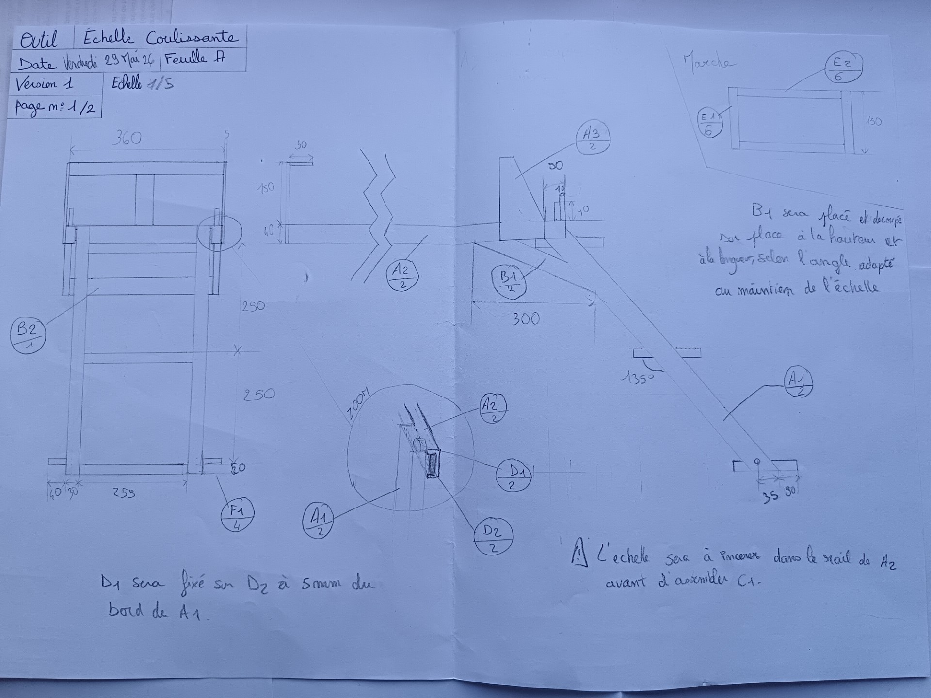

J'ai auto construit une échelle coulissante suspendue.
L'idée est de transformer une remorque de tracteur de 1m de haut en plate-forme arboricole pour la taille, éclaircissage, récolte et autres travaux. Alors c'est plus simple de facilement monter dessus !
Pour ce faire j'ai imaginer une échelle de 3 marches à fixer sous la remorque (aux traverses en bois), coulissante pour plus d'optimisation et suspendue pour pouvoir avancer la remorque en étant sortie.

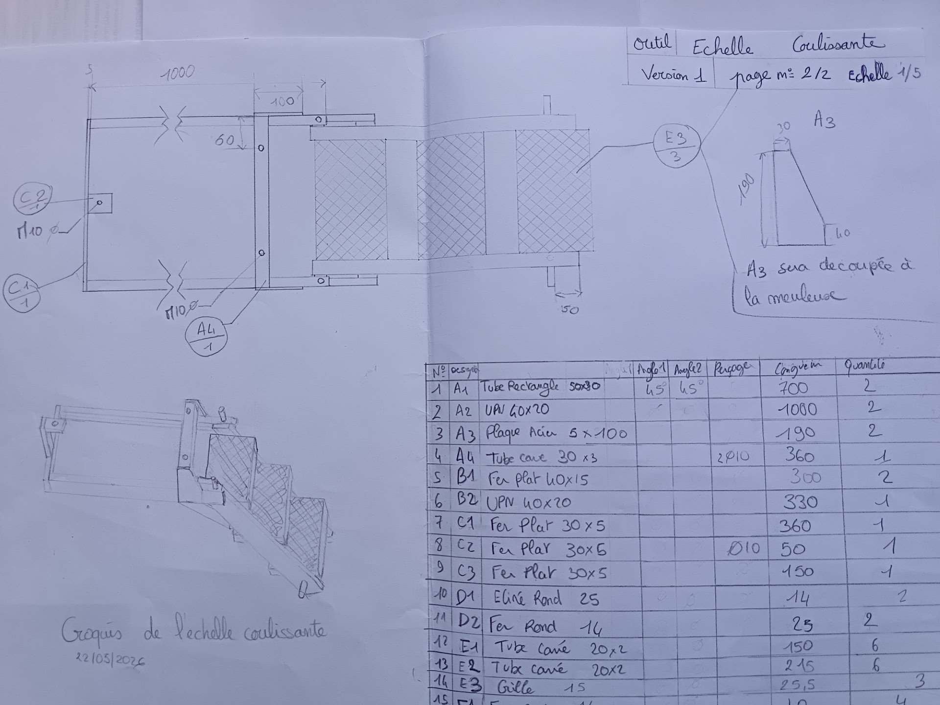

Les plans
L'échelle et les rails se coulissent grâce à un étiré rond de 25 (D1) fixé au tube carré (A1). C'est lui qui assure le glissement dans les rails (A2).
Les plans de cette échelle peuvent être modifiés, en élargissant les marches, je l'ai faite sous contrainte d'espace (flèche de la remorque et largeur).

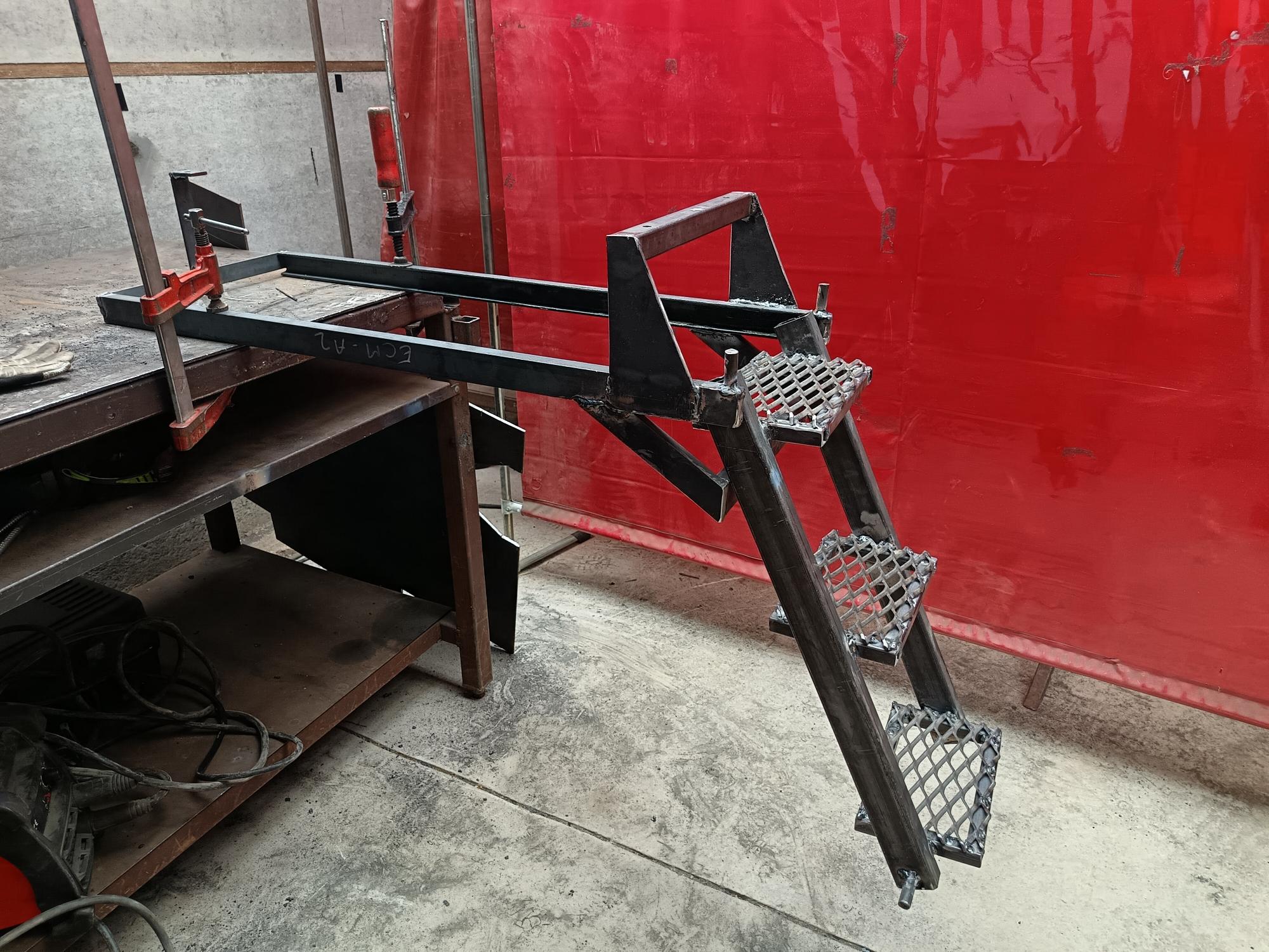

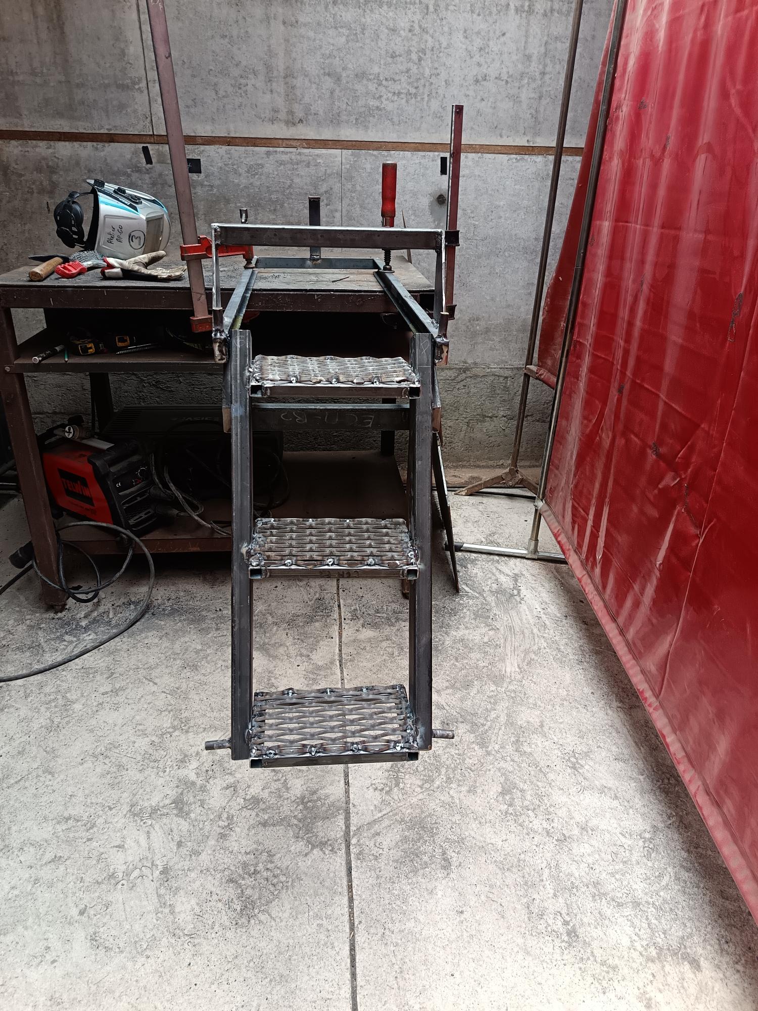

l'échelle sortie :
