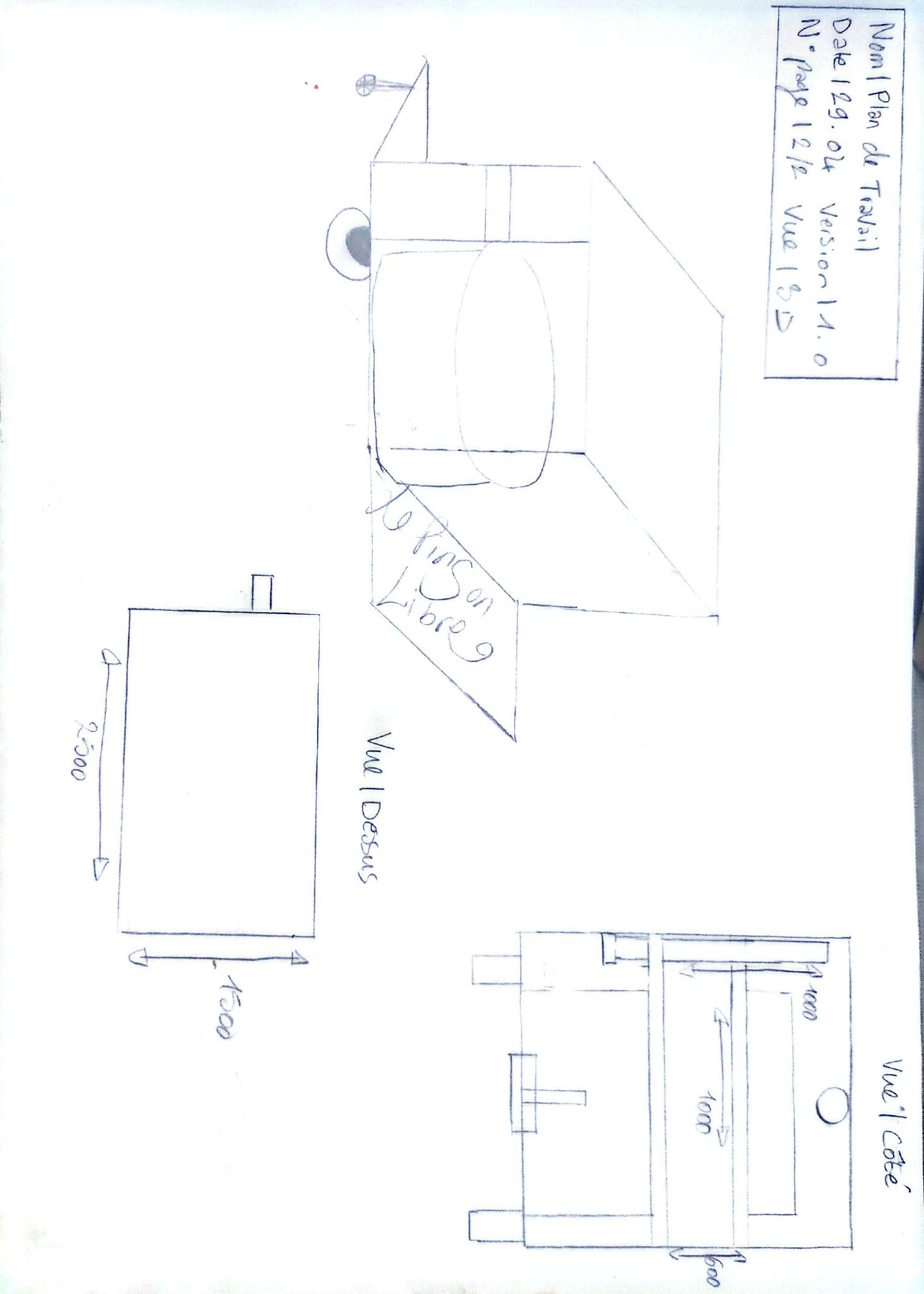

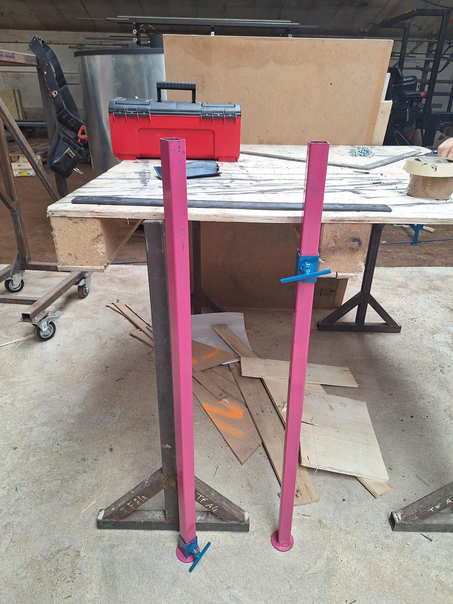

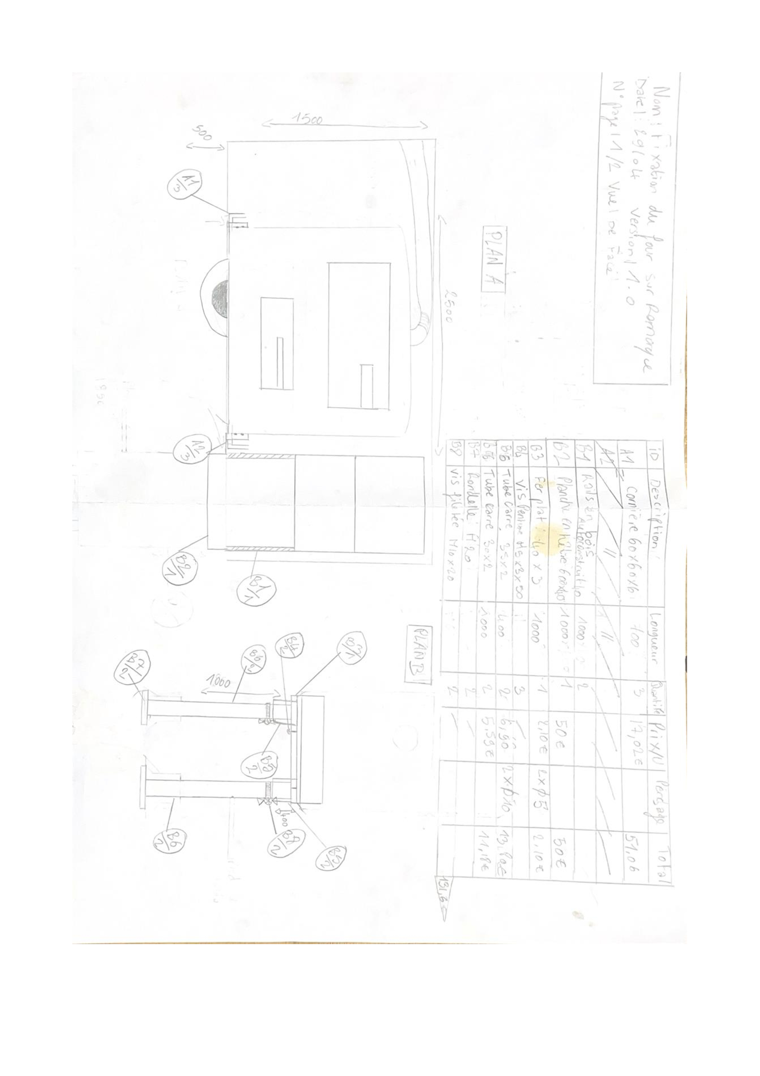

J'ai réalisé deux supports pour mon plan de travail de ma boulangerie mobile. Une planche de hêtre 1000x600x40 sur rail sera supporté par deux pieds en métal amovible grâce à des vis de serrage. 2 tubes carrés 35x20 sont soudés au fer plat qui est lui vissé au plan de travail. Dedans coulisse un tube carré de 30x20 soudé à une rondelle M20 LU qui permet de s'installer rapidement ! Voici les plans !
