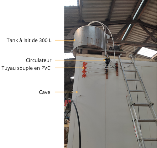

Contexte : La Ferme de la Prioulais, ferme collective de 4 associé.es dans les Côtes d’Armor élève des vaches laitières de race Bretonne Pie Noir, une soixantaine de brebis Lacaune et produit également des légumes. Les 8 vaches sont principalement conduites en bitraite contrairement aux brebis traitent qu’une seule fois par jour. L’ensemble du lait est transformé sur la ferme. Les légumes et les produits laitiers sont notamment vendus lors d’une vente à la ferme hebdomadaire.
La cave présente sur la ferme est faite en panneau sandwich de 100 mm. Pour refroidir la cave de la fromagerie, des tuyaux souples en PVC parcourent les murs de la cave. Ces tuyaux sont alimentés en eau froide. Cette eau est refroidie par un tank à lait de 300L situé au-dessus de la cave. Lors des fortes chaleurs de cet été, les tuyaux présents ne suffisaient pas pour maintenir une température convenable, le linéaire de tuyau multicouche a donc été doublé.
Photo annotée de l'extérieur de la cave
Schéma 1(42).png (253.73 Kio) Consulté 380 fois

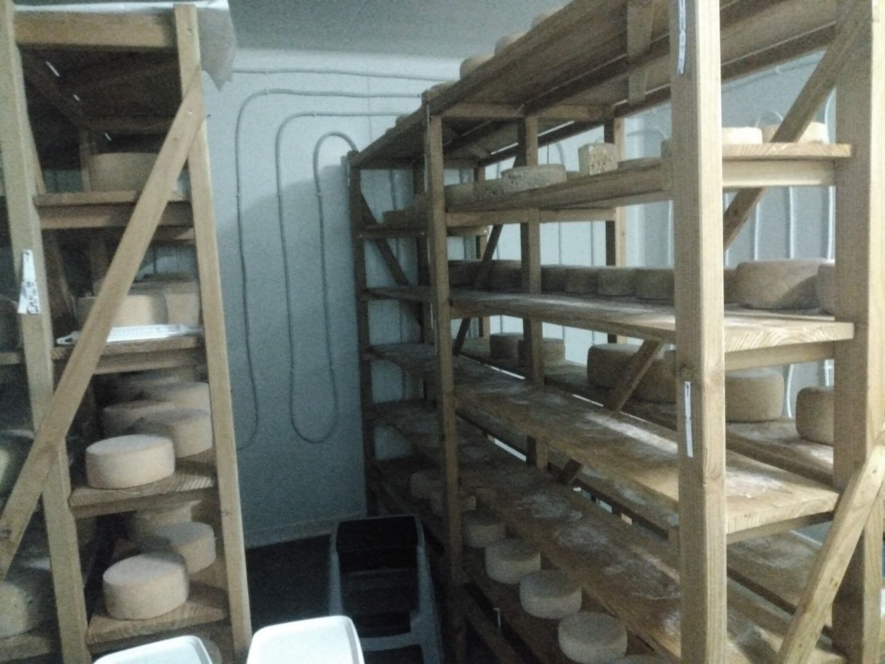

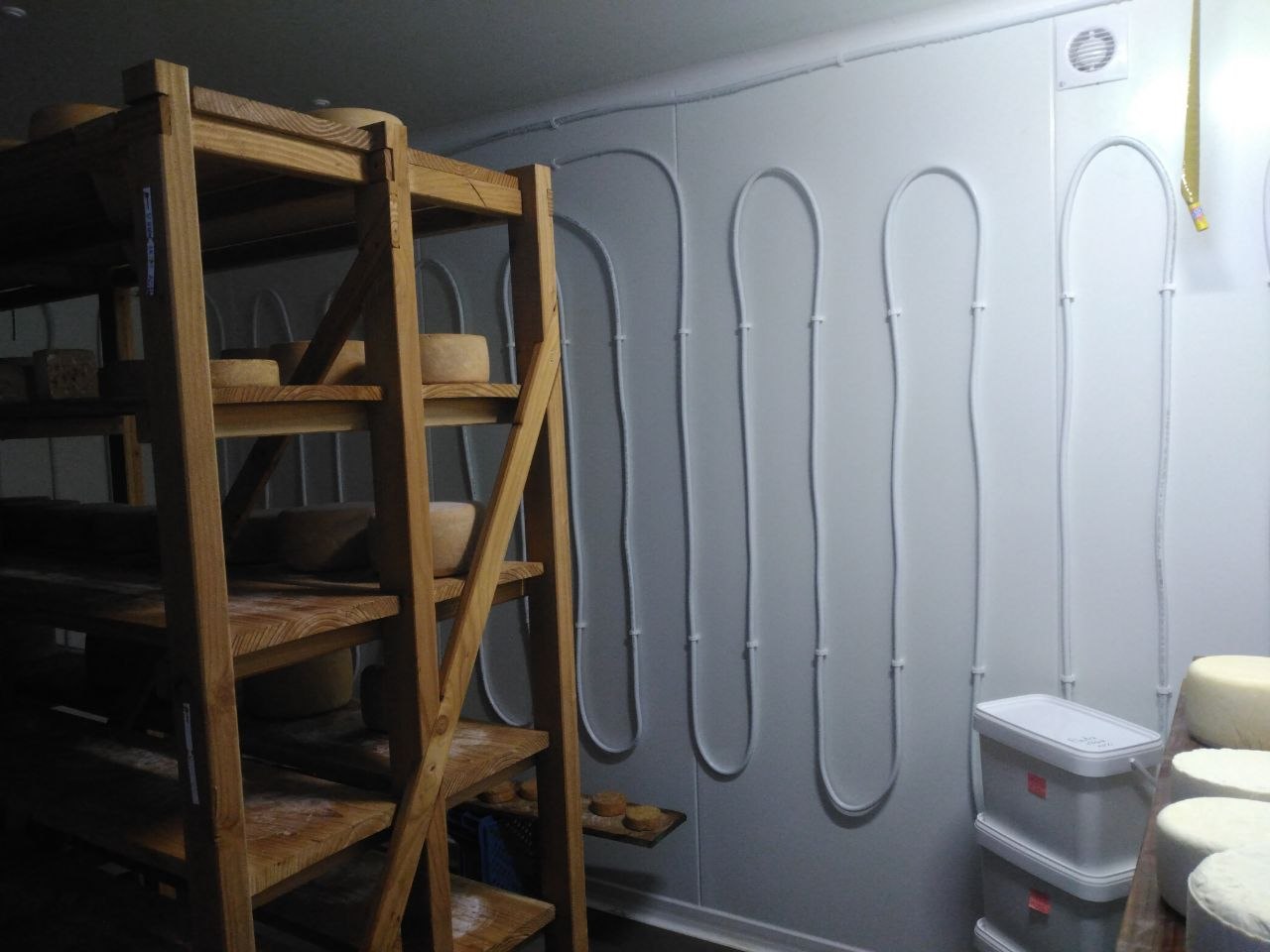

Photo de l'intérieur de la cave.
photo_2026-08-10_09-17-44 (2)(1).jpg (176.68 Kio) Consulté 380 fois

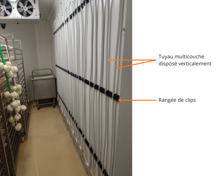

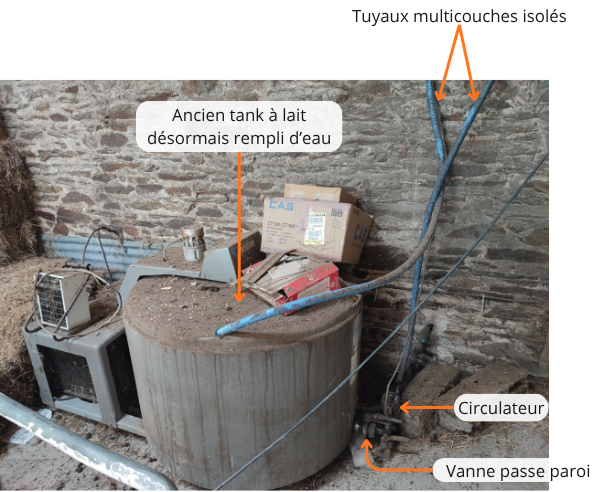

Contexte : Le GAEC de la Rousselière, en Loire Atlantique, est une ferme collective labellisée agriculture biologique. La ferme élève des vaches laitières et des porcs et cultive des céréales. Une partie du lait, collecté lors de la monotraite, est transformé à la ferme en divers fromages. Les céréales sont quant à elles utilisées pour produire des pains et brioches.
Les caves fromagères présentes sur la ferme sont refroidies par un circuit d’eau fermé. L’eau est refroidie par un ancien tank à lait. L’eau froide sort du tank à lait par une vanne passe paroi, traverse un circulateur puis circule dans un tuyau multicouche. A l’extérieur de la cave, le tuyau multicouche est isolé pour limiter la condensation. A l’intérieur des caves, le tuyau multicouche est fixé verticalement sur les murs grâce à 3 rangées de clips. Le tuyau forme alors un serpentin dans la cave. Une fois que l’eau a circulé dans le serpentin, elle retourne au tank à lait pour être refroidie.
Photo annotée du tank à lait.
Schéma 2(56).png (536.98 Kio) Consulté 375 fois
Photo annotée d'un mur de la cave recouvert par le serpentin du tuyau multicouche.
Schéma 2(57).png (469.92 Kio) Consulté 375 fois
