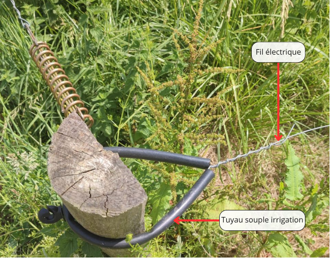

Contexte : Jeanne et Dominique, un couple d’éleveurs des Côtes d’Armor, élèvent une soixantaine de vaches laitières en agriculture biologique. Leur mode d’élevage repose sur un système herbager de 83 hectares de prairies permanentes. 25 hectares sont situés autour de la ferme et des bâtiments, le reste des terres est à environ 2 kilomètres. La traite aux champs est donc réalisée une partie de l’année. Le couple possède donc deux équipements de traite.
Les isolateurs de clôture ont tendance à casser plus facilement lorsqu’ils sont sur des poteaux marquant un coin. Pour pallier ce problème Dominique utilise un tuyau souple d’irrigation / tuyau souple d'alimentation en eau, à la place d’un isolateur. Il passe le fil électrique dans le tuyau puis forme une boucle en entortillant le fil électrique. La boucle vient ensuite entourer le piquet. Pour ne pas que la boucle tombe, un clou peut être enfoncé dans le piquet. La boucle vient en butée dessus et ne peut plus descendre le long du piquet.
Photo d'un coin de clôture muni d'un tuyau souple
