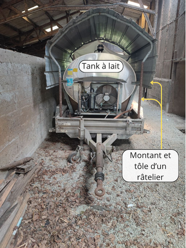

Photo annotée de la remorque

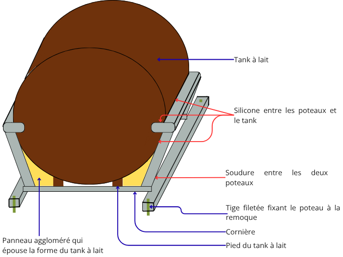

Une structure en poteaux électriques a été réalisée et permet de maintenir le tank à lait dans la remorque lui évitant ainsi toute possibilité de déplacement à droite ou à gauche mais aussi d’avant en arrière de la remorque.
Cette structure a été fixée au fond de la remorque grâce à des tiges filetées et écrous présents aux 4 coins de la structure.
Afin de protéger le tank des intempéries, il est recouvert par une tôle et 2 montants d’un ancien râtelier.
Schéma de la structure réalisée pour maintenir le tank
Schema (6).png (49.66 Kio) Consulté 815 fois

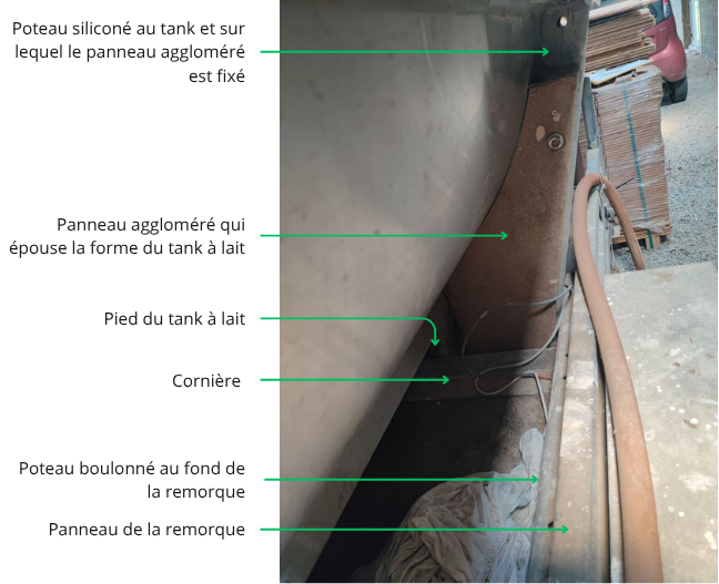

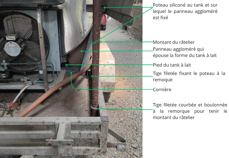

Photo annotée de la structure maintenant le tank sur la remorque
Schema (8).png (399.54 Kio) Consulté 815 fois

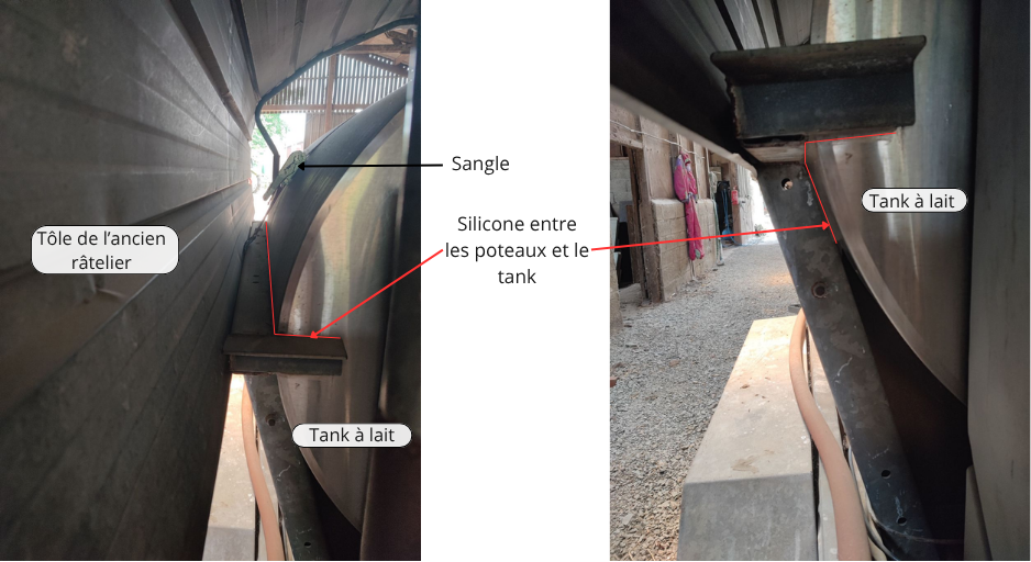

Schema (7).png (623.76 Kio) Consulté 815 fois
Photos annotées précisant les zones siliconés entre les poteaux et le tank
Schema (9).png (726.41 Kio) Consulté 815 fois
