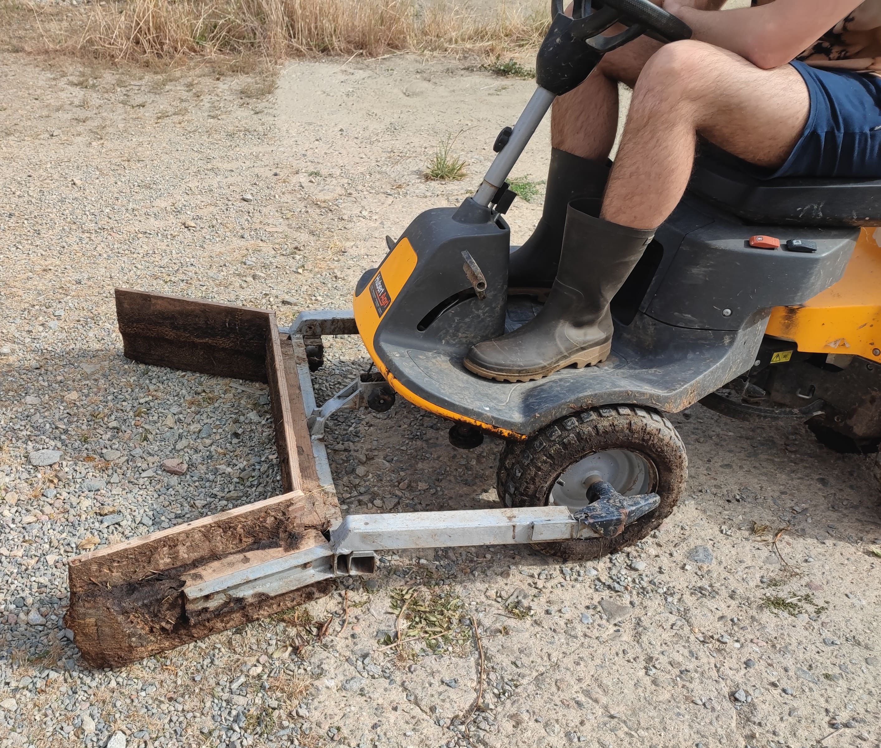

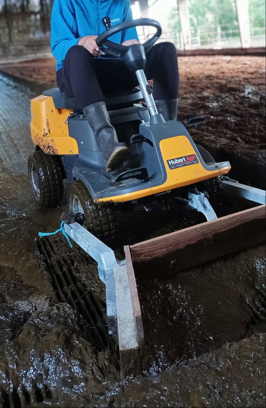

Après avoir fait un devis pour installer un racleur, le coût trop élevé a dirigé les éleveurs vers l’autoconstruction d’un racleur.

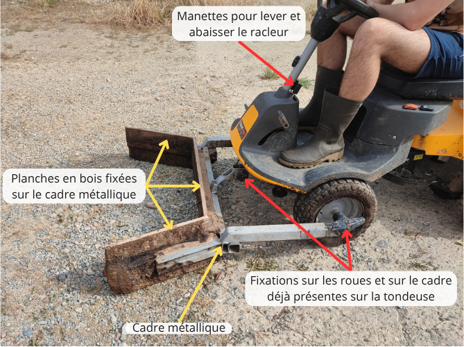

Pour ce faire, les éleveurs ont acheté un tracteur tondeuse avec une coupe frontale d’occasion à 1 400€ (Marque : STIGA PARK 220). Le plateau de coupe a été retiré des fixations présentes sur les roues et sur le cadre du tracteur tondeuse. Ce plateau de coupe a été remplacé par un racleur autoconstruit et composé d’un cadre métallique et des planches en bois. Ces planches sont en contact avec les déjections de l’aire d’exercice.
Les planches en bois permettent de ne pas abîmer l’aire d’exercice bétonnée et sont également facilement remplaçables lorsqu’elles sont trop usées.
Lors des déplacements, les manettes présentes sous le volant, permettent de lever le racleur.
Photo du racleur dans l'aire d'exercice
Photo du racleur
Photo du racleur
Photo annotée du racleur
