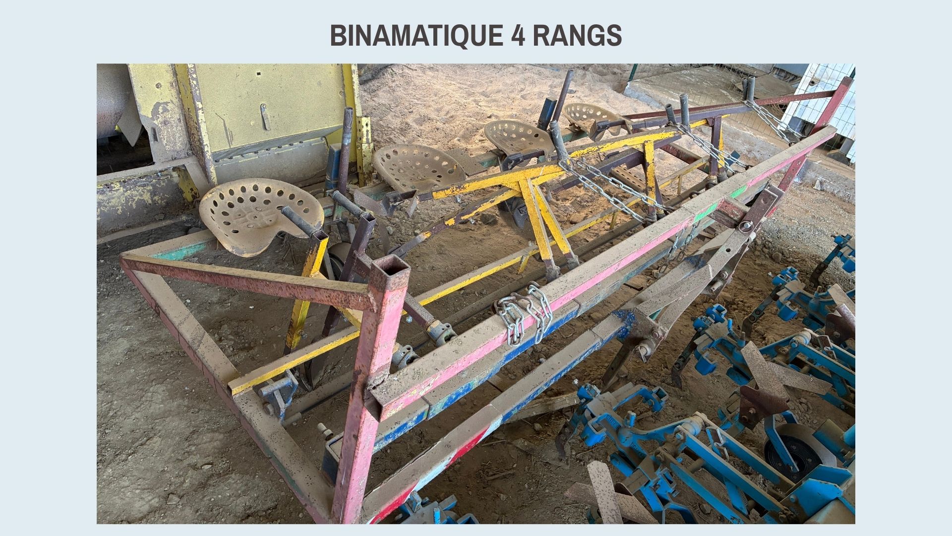

Laurent utilise une bineuse baptisée Binamatique, conçue il y a une vingtaine d'années à partir d'une ancienne bineuse développée à l'origine pour la culture du tabac. L'outil, largement autoconstruit à partir de matériaux de récupération, permet de biner au plus près des plantes grâce à des lames commandées manuellement par deux opérateurs.

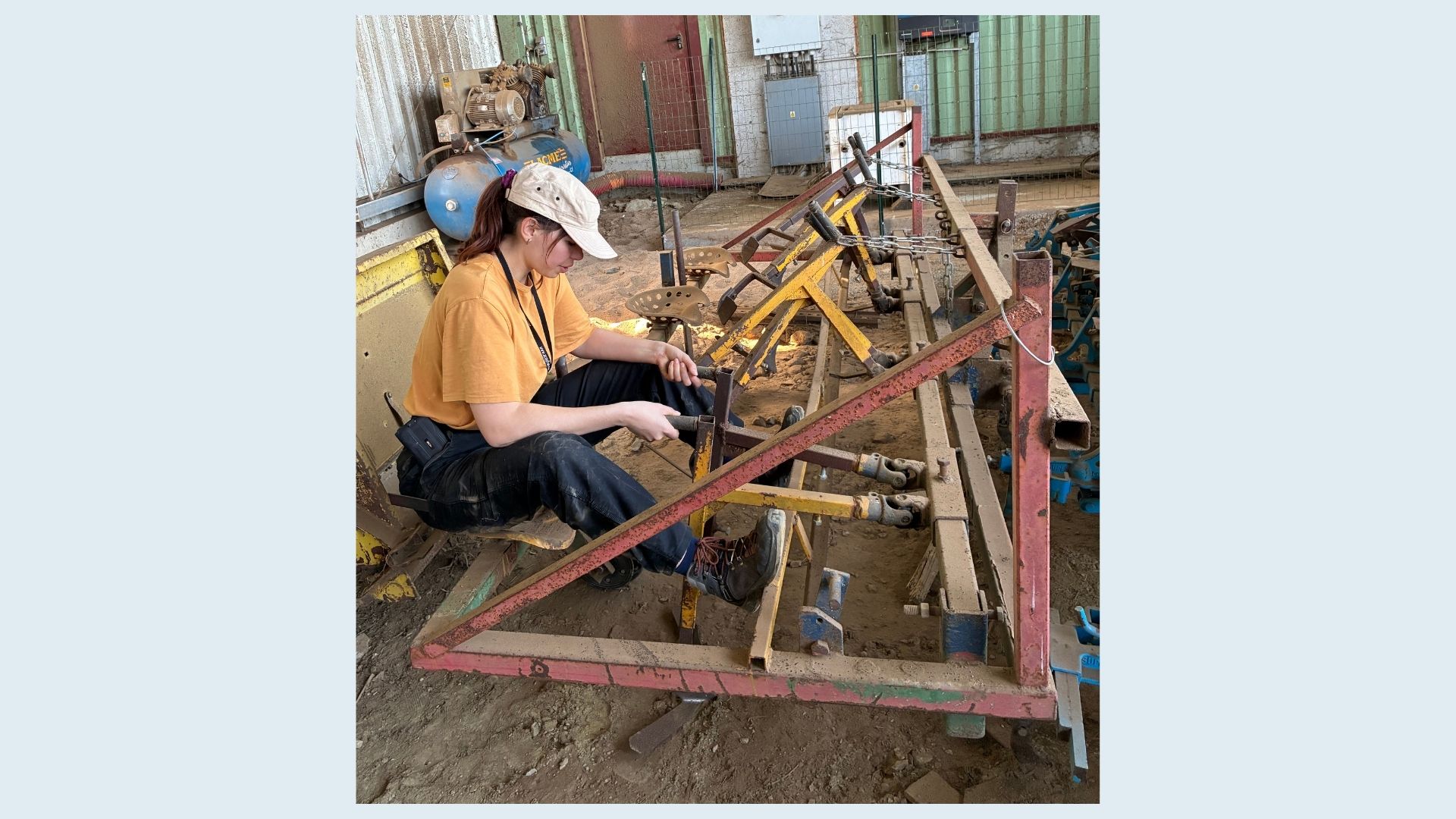

Principe de fonctionnement
La machine est composée de deux postes de travail, un de chaque côté du rang. Chaque opérateur actionne une paire de lames à l'aide de manches. Lorsque le plant approche, les lames sont écartées pour le laisser passer, puis refermées afin de couper les adventices situées entre deux plants. Les socs travaillent très superficiellement, environ un centimètre sous la surface du sol, afin de sectionner les adventices sans perturber la culture.

  • Quatre postes de conduite manuels (un par rang).
  • Largeur réglable selon l'écartement des cultures.
  • Réglage de profondeur par le relevage trois points et les roues arrière.
  • Nombreuses pièces issues de récupération.
  • Socs du commerce choisis pour leur forme permettant un travail précis.

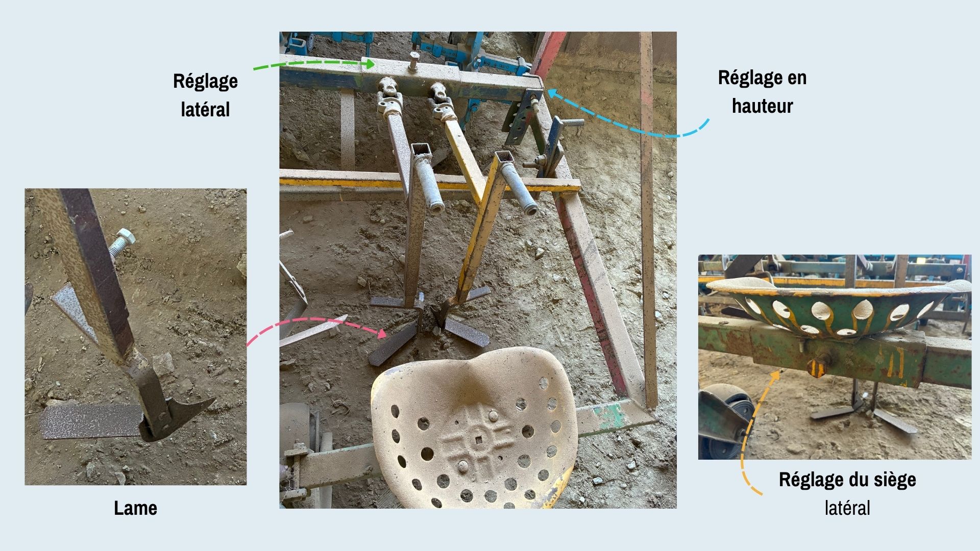

Binamatique - Réglages.jpg (393.94 Kio) Consulté 1154 fois
  • Poids : environ 300 kg.
  • Puissance nécessaire : 40 ch.

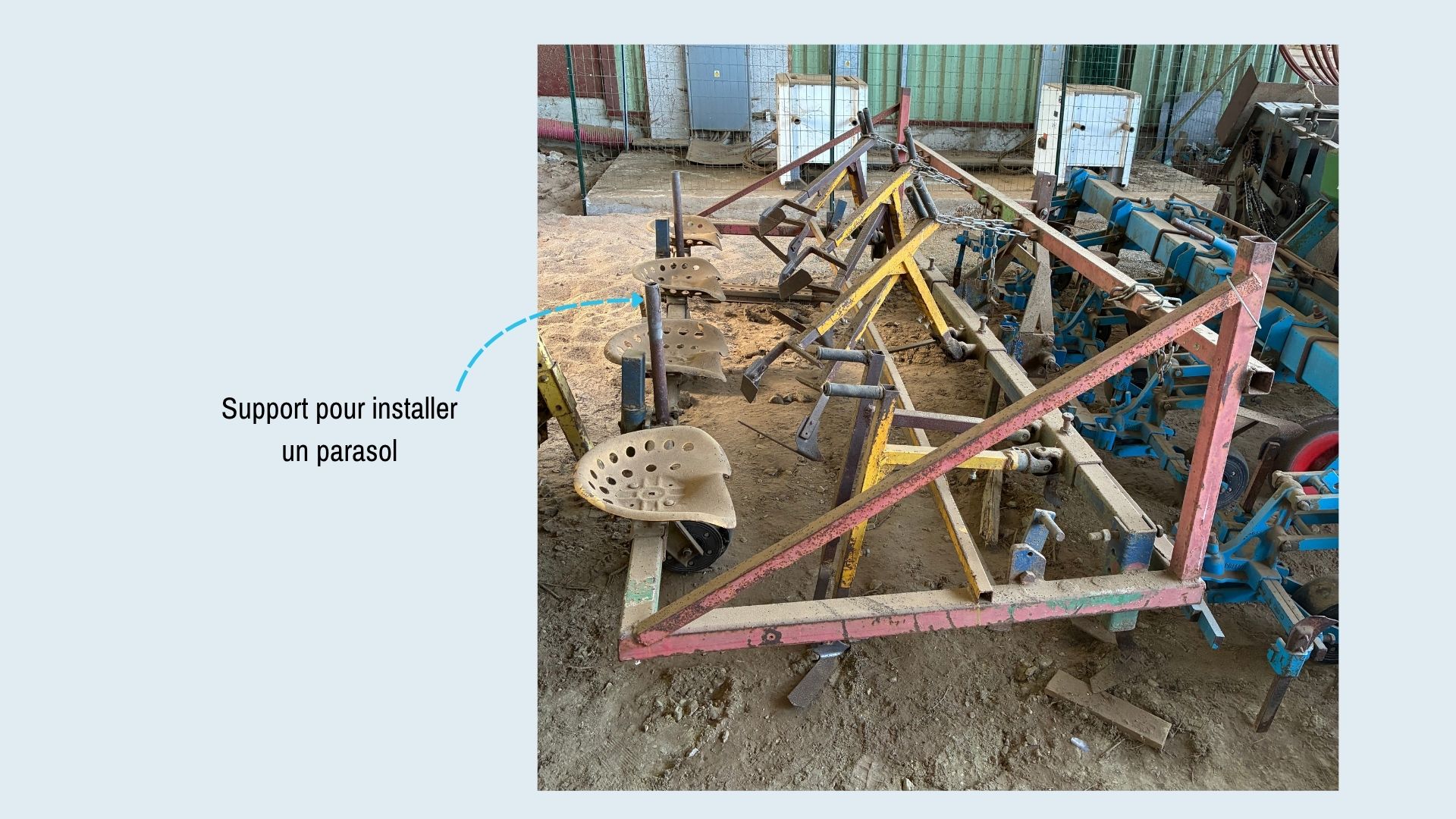

  • Supports permettant de fixer un parasol pour améliorer le confort des opérateurs lors des journées de binage.

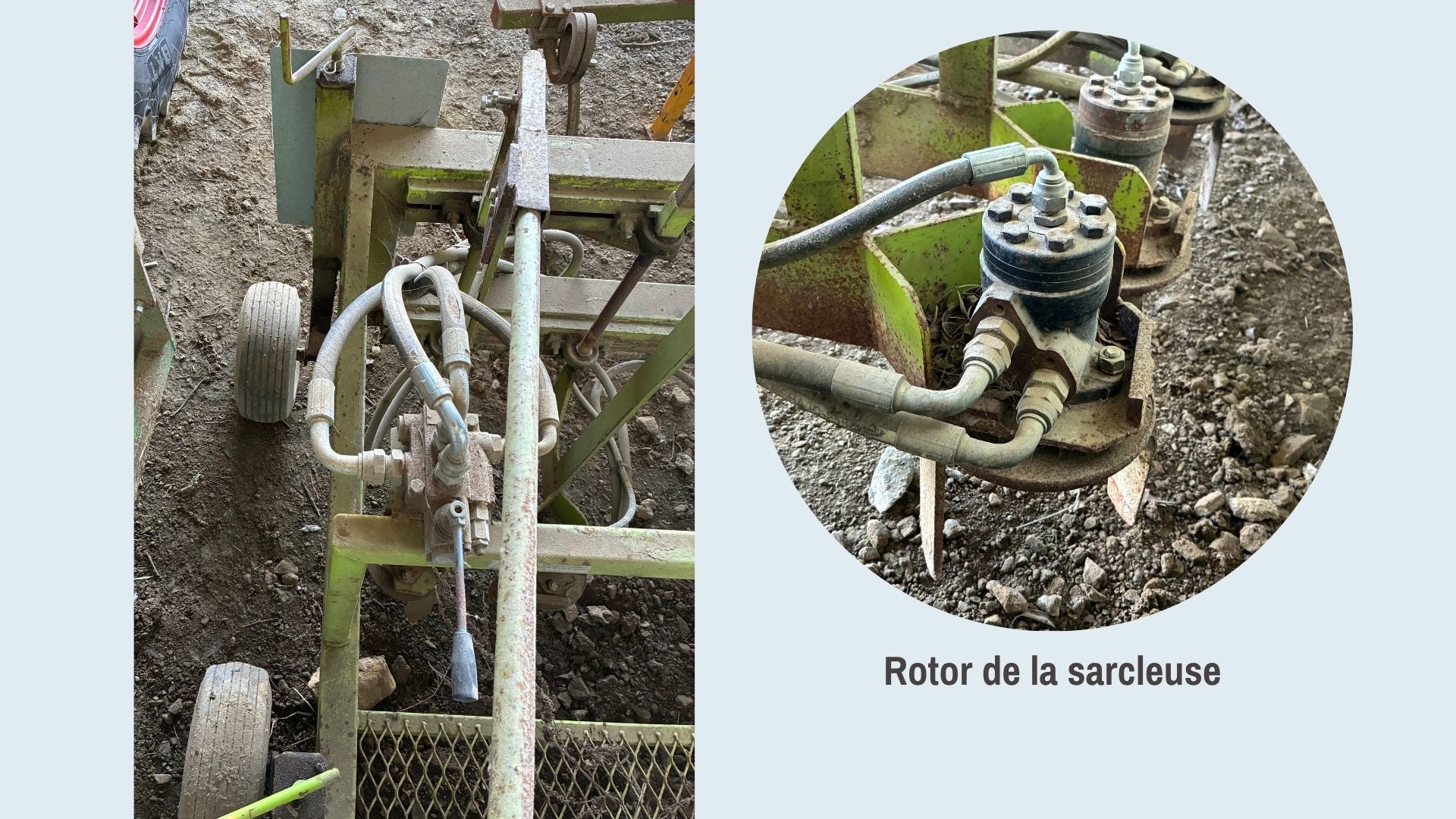

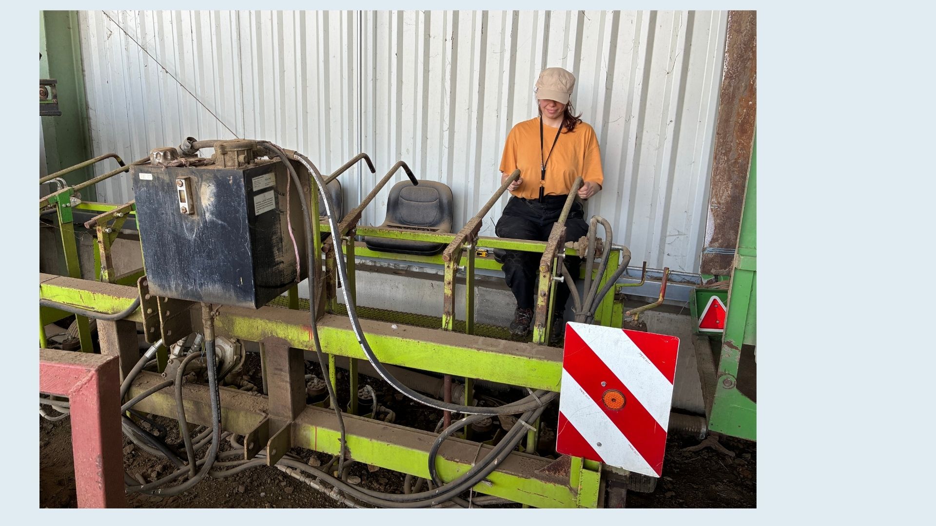

Comme la Binamatique, la sarcleuse est guidée par deux opérateurs qui écartent puis referment les bras afin de laisser passer chaque plant. À l'extrémité de ces bras, des rotors entraînés par des moteurs hydrauliques travaillent le sol directement sur le rang. Les dents rotatives sectionnent les adventices déjà développées entre les plants. La centrale hydraulique est entraînée par la prise de force du tracteur.
Détail sur un rotor.jpg (440.6 Kio) Consulté 1154 fois
