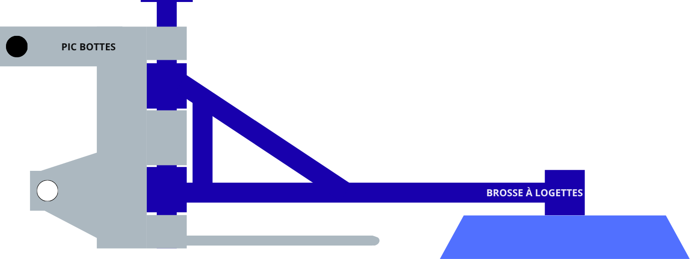

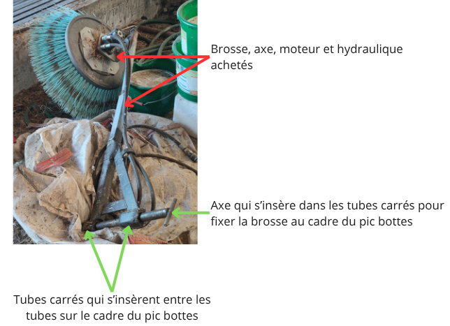

Après avoir curé les logettes à la main, une brosse à logettes (brosse, moteur, axe et hydraulique) a été achetée. Avec des tubes carrés, un système a été conçu pour pouvoir fixer la brosse sur le pic bottes.

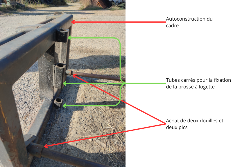

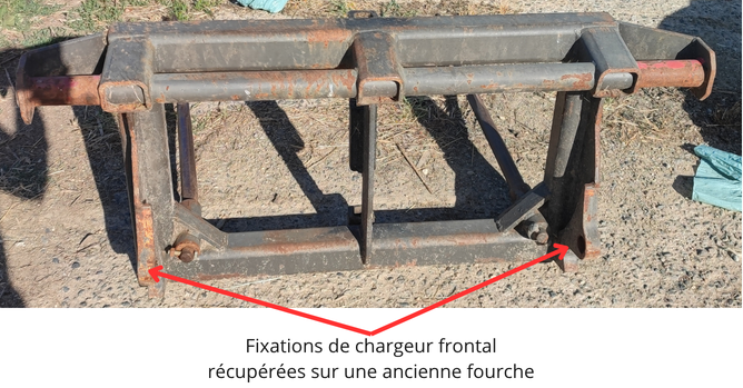

Le pic bottes présent sur la ferme a été autoconstruit à partir de la fixation d’une vieille fourche. Le cadre a été fait avec des tubes carrés achetés. Les pics et les douilles ont également été achetés.
Utilisation : Le pic bottes est attelé sur le chargeur frontal puis la brosse à logettes est fixée sur le cadre du pic bottes. Ainsi, une fois fixée, la brosse peut être dirigée à gauche ou à droite en fonction du côté des logettes à récurer.
Photo annotée de la brosse à logettes et son système de fixation.

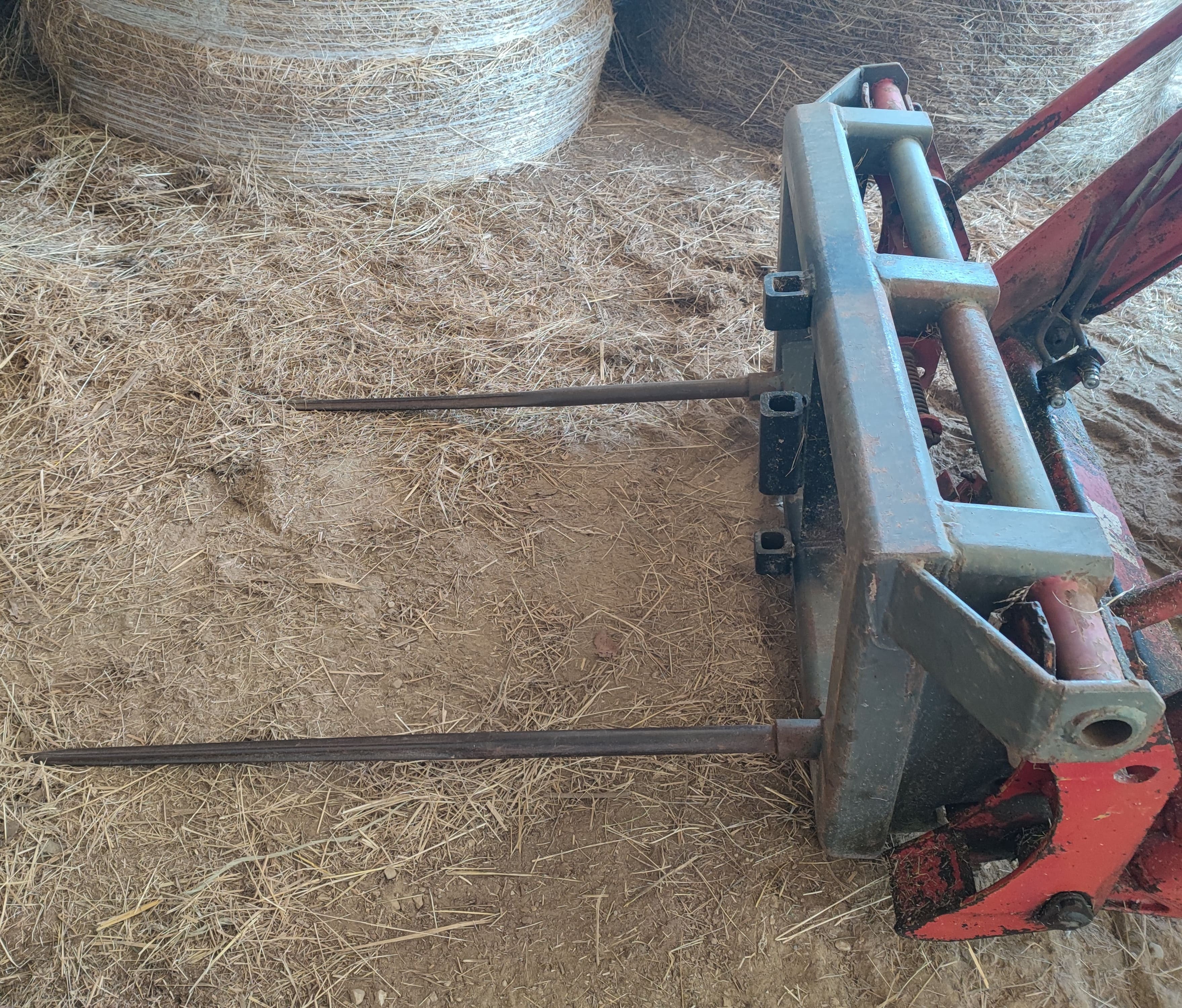

Photo du pic bottes sur le chargeur.

Photo annotée du pic bottes autoconstruit.

Photo annptée du pic bottes autocontruit.

Schéma de la fixation de la brosse à logettes sur le pic bottes.
