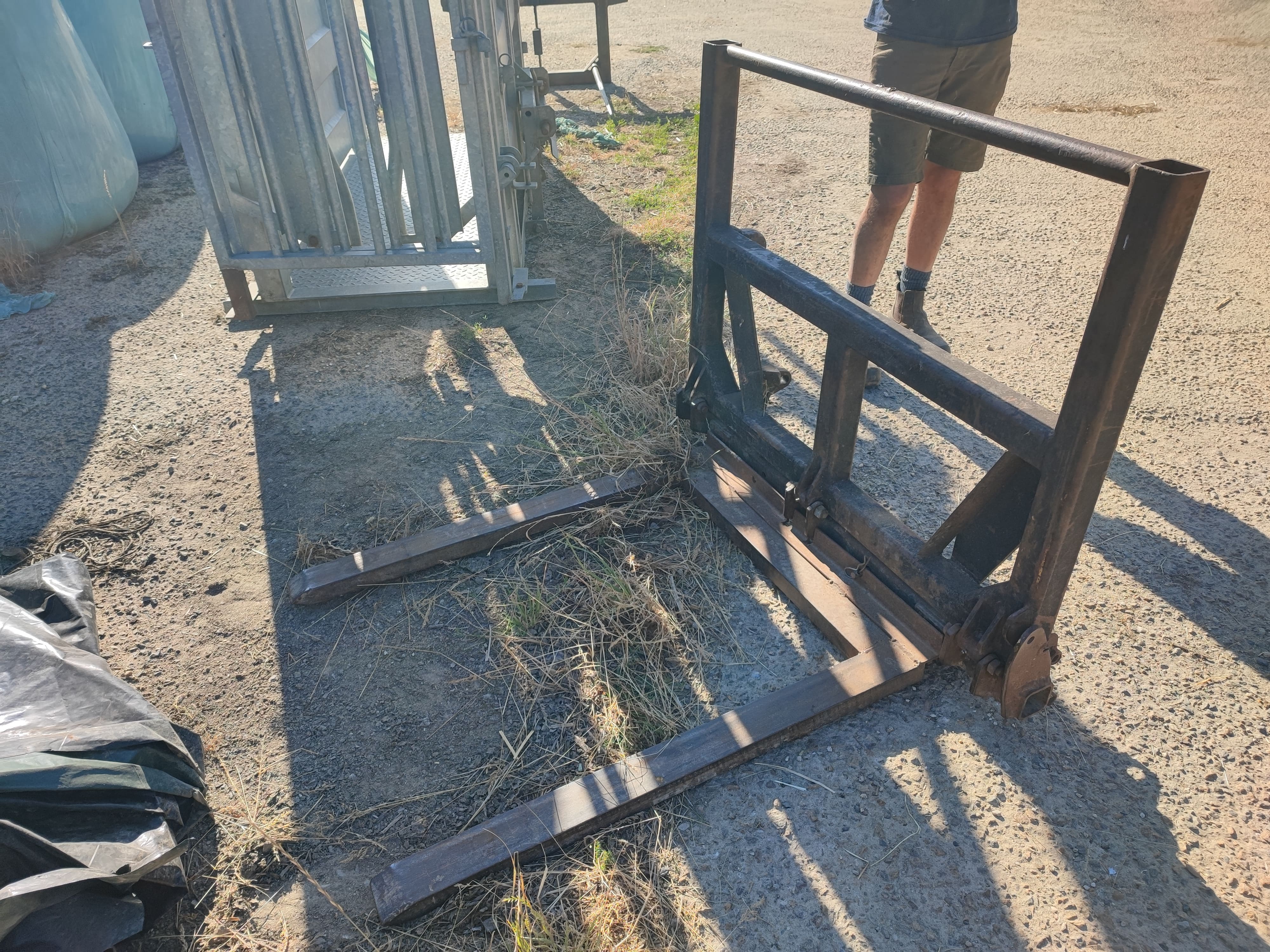

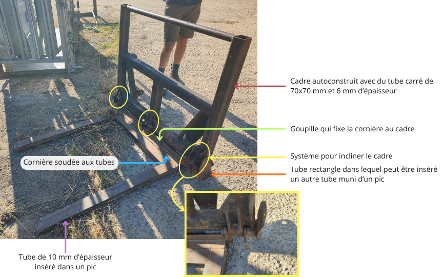

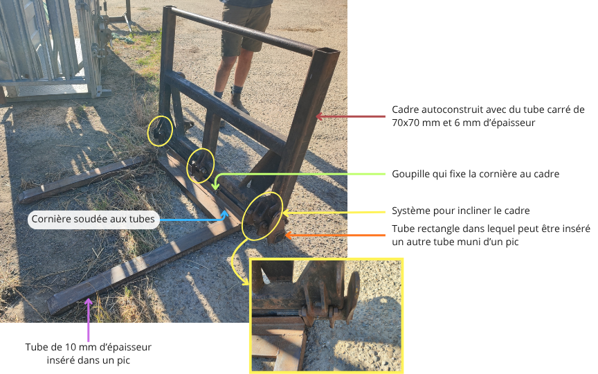

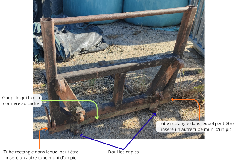

Un pic bottes a été autoconstruit à partir de tubes carrés de 70x70mm et de 6 mm d’épaisseur. Le pic bottes est muni de 3 systèmes, de type charnière, permettant avec le chargeur frontal d’incliner le cadre et ainsi d’éviter les risques de tordre les pics.
Sur les deux pics peuvent venir s’insérer deux fourches faites dans des tubes de 10 mm d’épaisseur. Ces deux fourches sont soudées sur un tube transversal, lui-même soudé à une cornière. Les fourches sont fixées au cadre par une goupille qui traverse le cadre du pic bottes et la cornière.

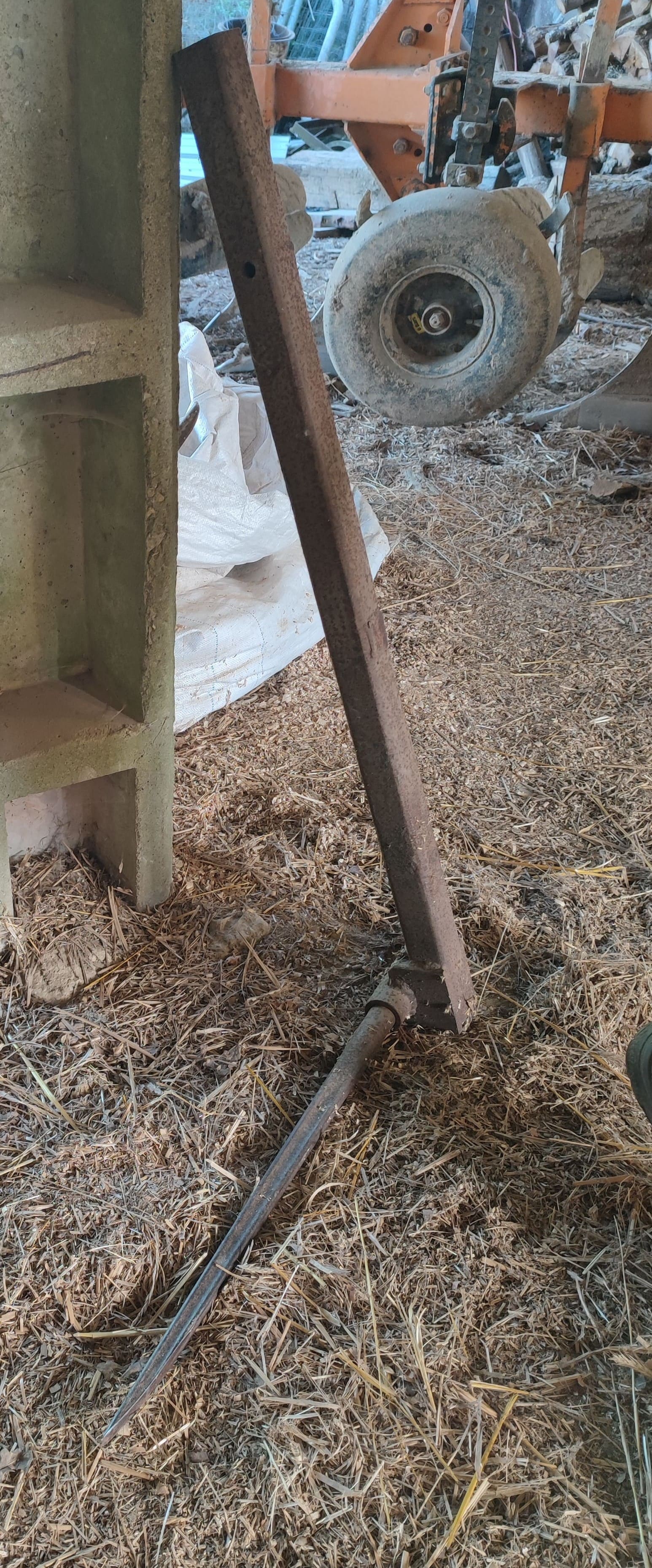

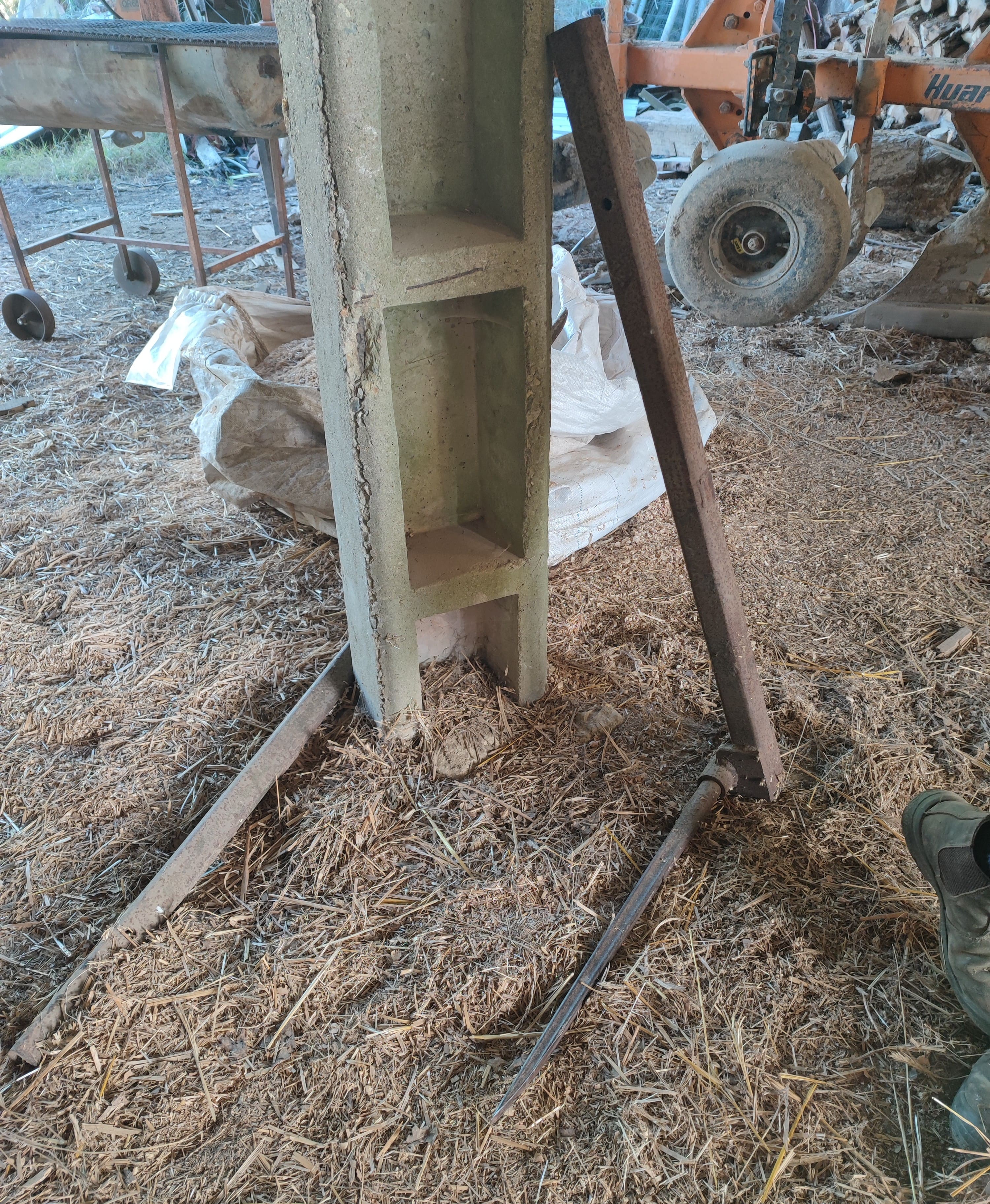

Pour gagner du temps lors du ramassage des bottes dans les champs, de chaque côté du cadre peuvent venir s’insérer 2 pics.
Photo du pic bottes avec les 2 fourches fixées par la goupille.

Photo du pic qui peut être ajouté sur le côté du pic bottes.
Photo annotée du pic bottes avec les fourches.

Photos annotées du pic bottes avec les fourches.
