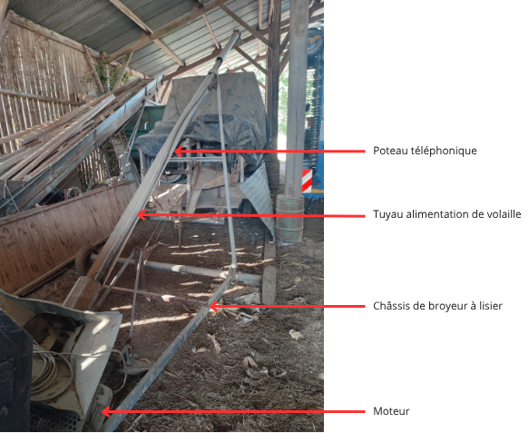

Le GAEC étant autonome en semences, un convoyeur a été autoconstruit pour trier les semences récoltées.
Convoyeur réalisé à partir de :
– Tuyau d’alimentation de volaille
– Châssis de broyeur à lisier
– Poteau téléphonique
– Moteur triphasé
Le moteur triphasé est relié à un palpeur sur le trieur. Ainsi, le palpeur commande l’arrêt et la mise en marche du moteur et donc l’acheminement des grains dans le trieur.
Photo annotée du convoyeur.
