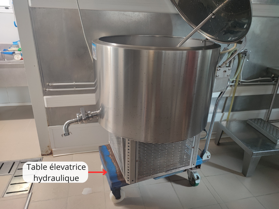

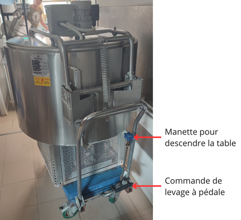

Pour déplacer facilement une cuve dans la fromagerie, celle-ci a été placée sur une table élévatrice hydraulique.
Schéma 2(13).png (305.08 Kio) Consulté 271 fois
Photos annotées de la cuve sur la table élévatrice hydraulique.
Schéma 2(14).png (452.35 Kio) Consulté 271 fois
