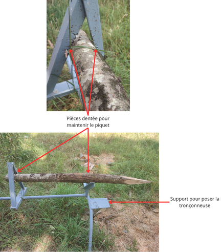

Contexte : Rémi, éleveur du Morbihan proche de la retraite, est passionné de bricolage. L’éleveur a repris la ferme à la suite de ses parents. Il exploite une quarantaine d’hectares et trait dans une salle de traite 2x4 une trentaine de vaches. Le lait est ensuite collecté par Agrial.
L’éleveur, pour épointer ses piquets à la tronçonneuse, seul a créé un support en métal à trois pieds.
Au début, le piquet avait tendance à tourner dans le support, alors, les pièces métalliques en contact avec le piquet ont été dentées. Ainsi, le piquet est désormais coincé dans les dents avant de démarrer la tronçonneuse et de l’épointer. De plus, le support est muni d’une plaque pour pouvoir y poser la tronçonneuse.
Photos annotées du support pour épointer les piquets.
