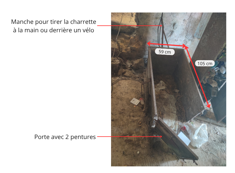

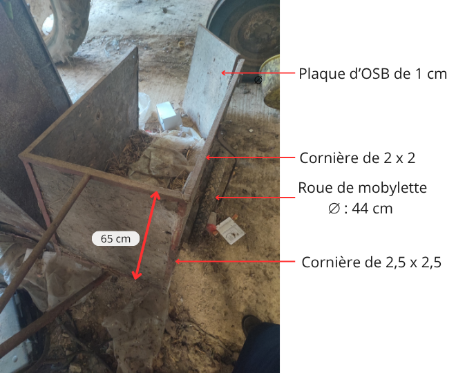

Contexte : Rémi, éleveur du Morbihan proche de la retraite, est passionné de bricolage. L’éleveur a repris la ferme à la suite de ses parents. Il exploite une quarantaine d’hectares et trait dans une salle de traite 2x4 une trentaine de vaches. Le lait est ensuite collecté par Agrial.
Pour déplacer ses veaux, l’éleveur a créé un chariot. Le chariot est déplaçable manuellement ou attelable à l’arrière un vélo.
Matériels :
– 2 pentures
– Plaque d’OSB
– Cornière de 2x2 cm et de 2,5 x 2,5 cm
– 2 roues de mobylette

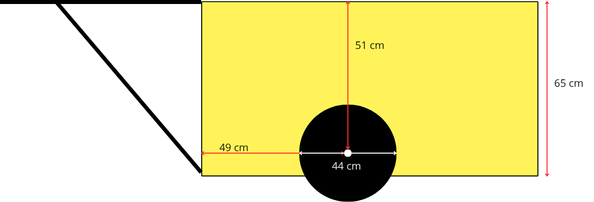

Schéma 2(22).png (498.45 Kio) Consulté 489 fois
Photos annotées du chariot pour transporter les veaux.
Schéma 2(23).png (507.75 Kio) Consulté 489 fois
Schéma du chariot.
Schéma du chariot.
Schéma 2(24).png (20.54 Kio) Consulté 489 fois
