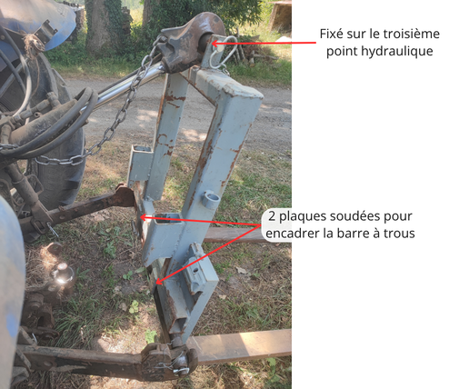

Contexte : Rémi, éleveur du Morbihan proche de la retraite, est passionné de bricolage. L’éleveur a repris la ferme à la suite de ses parents. Il exploite une quarantaine d’hectares et trait dans une salle de traite 2x4 une trentaine de vaches. Le lait est ensuite collecté par Agrial.

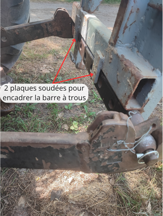

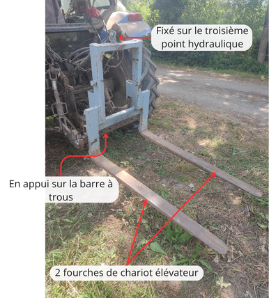

Afin de transporter des râteliers ou des palox/caisse-palettes, l’éleveur a construit un système pour atteler des fourches de transpalette à l’arrière de son tracteur. Les fourches de transpalette ont été achetées sur Leboncoin. Les fourches ont été soudées sur un support présentant une rotule de troisième point et deux plaques qui viennent encadrer la barre à trous.
