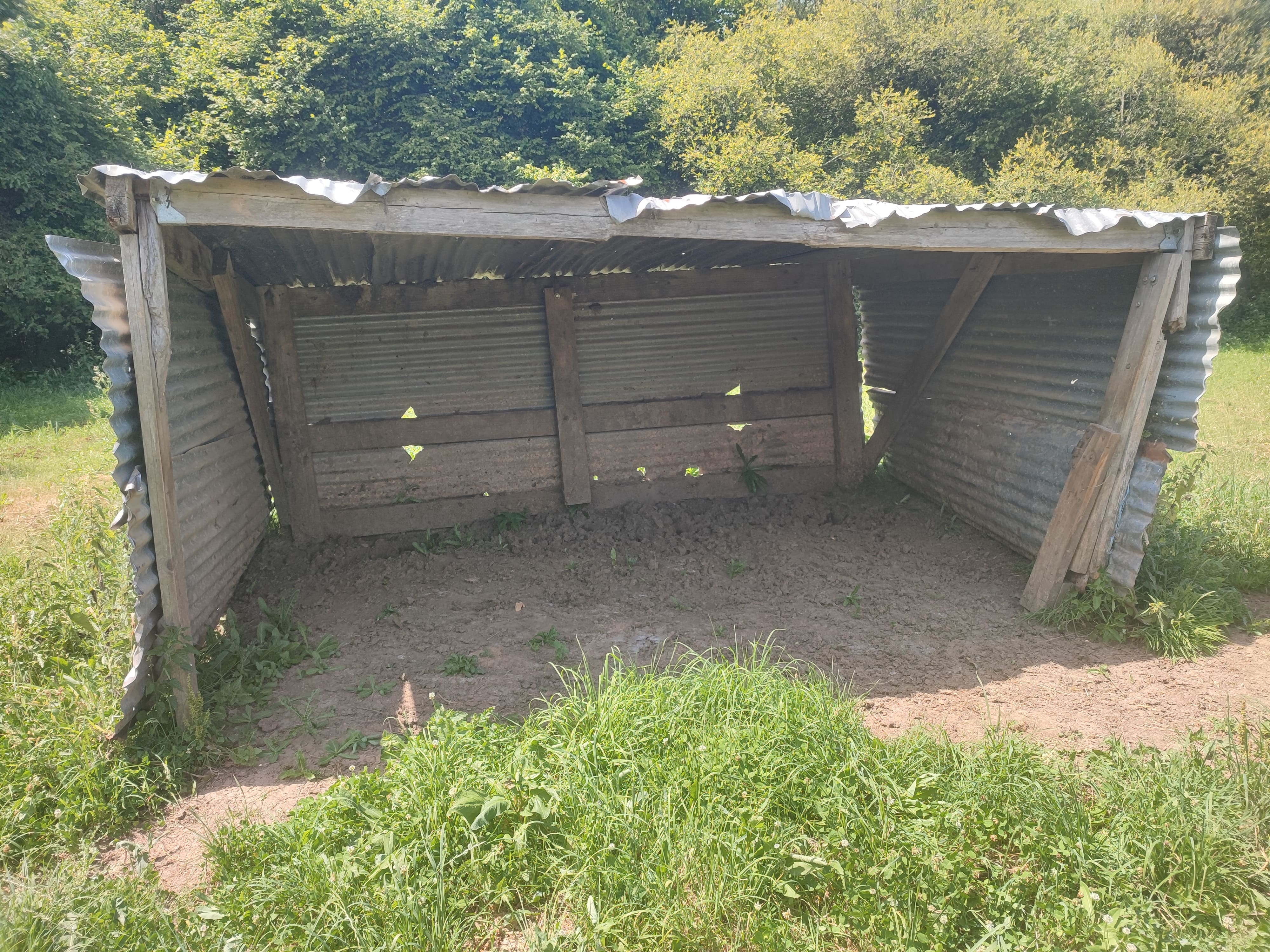

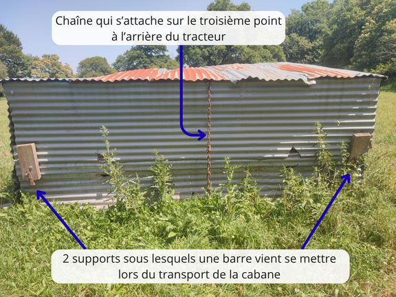

La cabane construite par l’éleveur mesure 4 mètres de longueur. Pour la déplacer une barre est placé sous les deux support en bois. La chaîne et la barre sont ensuite fixées à l’arrière du tracteur.
Photo de l'avant de l'abri.

Photo de l'arrière de la cabane.
Schéma 2(33).png (579.1 Kio) Consulté 1155 fois
Amélioration envisagée : Faire une porte sur un côté pour créer une meilleure circulation de l’air dans la cabane.

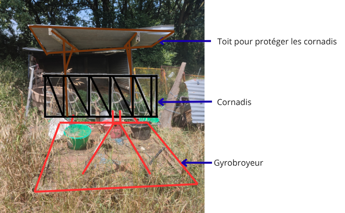

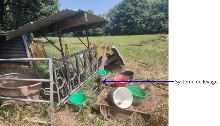

A cette cabane peuvent s’ajouter des cornadis eux aussi déplaçables. Les cornadis sont soudés sur un ancien gyrobroyeur, tout comme les montants du toit. Pour ajuster la hauteur des cornadis un système de levage a été ajouté sur le gyrobroyeur. Pour déplacer les cornadis, le gyrobroyeur est attelé à l’arrière du tracteur.
Schéma 2(34).png (442.88 Kio) Consulté 1155 fois
Photo annotées des cornadis mobiles.
Schéma 2(35).png (631.65 Kio) Consulté 1155 fois
