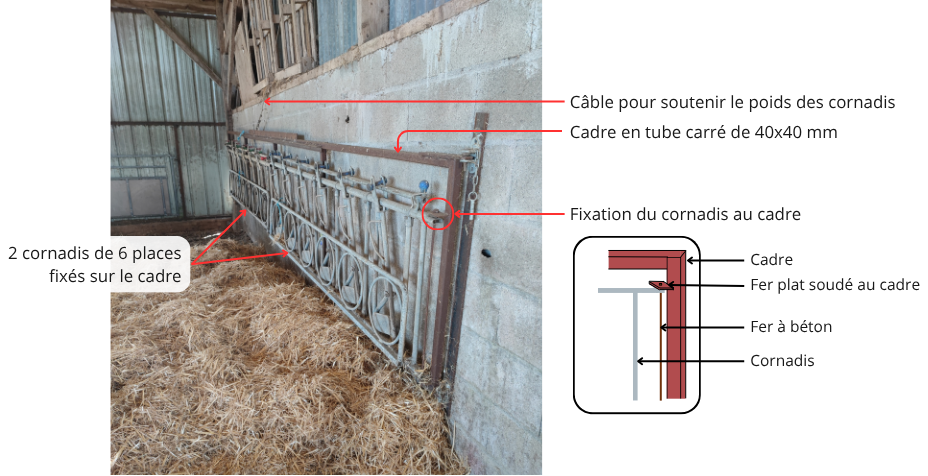

En fonction de la période de l’année, une partie d’un bâtiment sert soit de stockage, soit elle abrite des veaux. Pour former une case qui soit facilement retirable, les éleveurs ont créé un système de cornadis qui se rabat contre le mur lorsqu’il n’y a pas de veaux ou qui vient se fixer sur un poteau présent dans le bâtiment lorsqu’il y a des veaux.
Deux cornadis de 6 places ont été fixés sur un cadre métallique. Le cadre a été fait avec des tubes carrés de 40x40 mm. Aux extrémités, les cornadis sont fixés grâce à un fer à béton traversant deux fers plats. Les cornadis sont également fixés au milieu par des colliers de serrage. Les cornadis sont fixés de manière à être inclinés vers l’avant pour faciliter l’accès des veaux aux seaux. Le cadre est lui aussi incliné pour faciliter le retrait du fumier.
Pour rigidifier le cadre, un fer plat a été ajouté sur la longueur et des cornières ont été placées verticalement, de haut en bas. Un câble, fixé sur le fer plat, soutient le poids de la structure pour soulager le mur.
Photo annotée de la structure et schéma de la fixation d’un cornadis au cadre métallique.
Schéma 2 (56).png (553.44 Kio) Consulté 362 fois

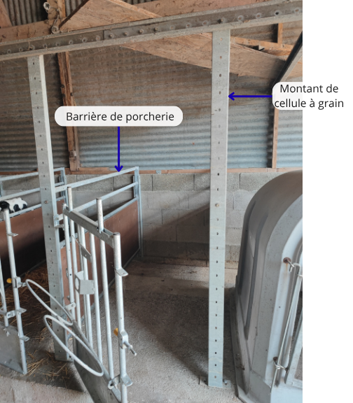

Pour les veaux plus jeunes, un autre système a été conçu à partir de matériels récupérés également. Des cases à veaux ont été construites à partir de montants de cellules à grain et de barrières de porcherie. Seules les barrières avec les portes-seaux ont été achetées. Ces cases sont préférées aux niches à veaux en plastique, notamment car il y fait moins chaud.
Photo annotée d’une case à veaux autoconstruite.
Schéma 2 (57).png (576.63 Kio) Consulté 362 fois
