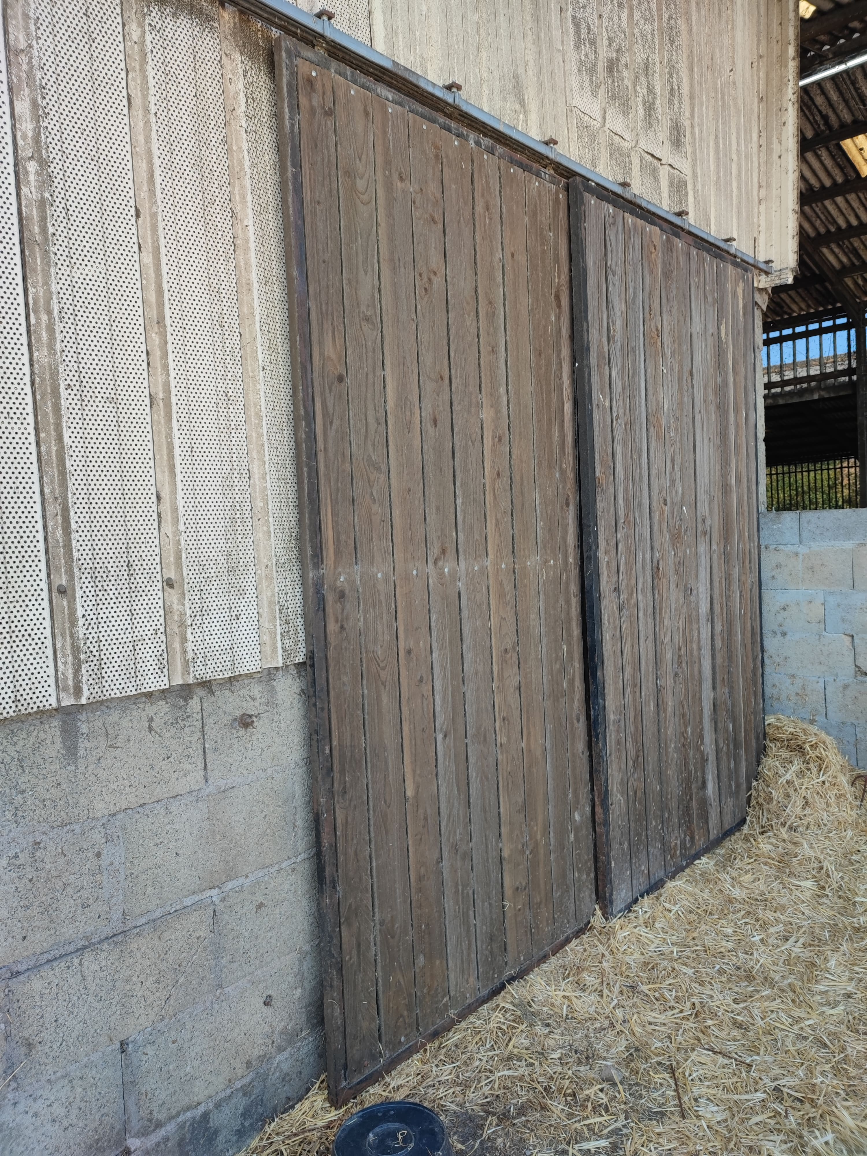

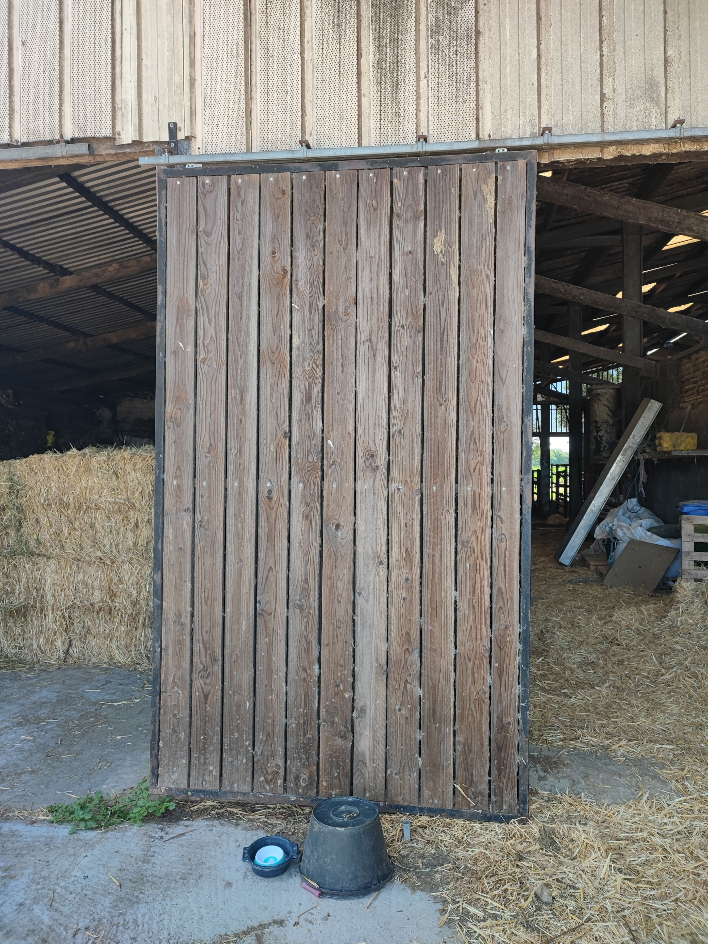

Pour remplacer une grande barrière qui prenait beaucoup de place une fois ouverte, le choix a été fait de mettre 2 portes coulissantes. Les portes sont fixées sur des rails placés au-dessus de l’ouverture. Pour ouvrir, les deux portes sont coulissées l’une derrière l’autre au niveau du mur qui sépare les deux ouvertures. Ainsi, le fait d’avoir fait deux portes permet de ne pas fermer l’ouverture de gauche lorsque celle de droite est ouverte.
Photo des deux portes coulissantes fermées.
IMG_20260630_154529 (2).jpg (1.71 Mio) Consulté 1015 fois
Photo des deux portes coulissantes rangées l’une derrière l’autres.
IMG_20260630_154625 (5).jpg (1.57 Mio) Consulté 1015 fois
