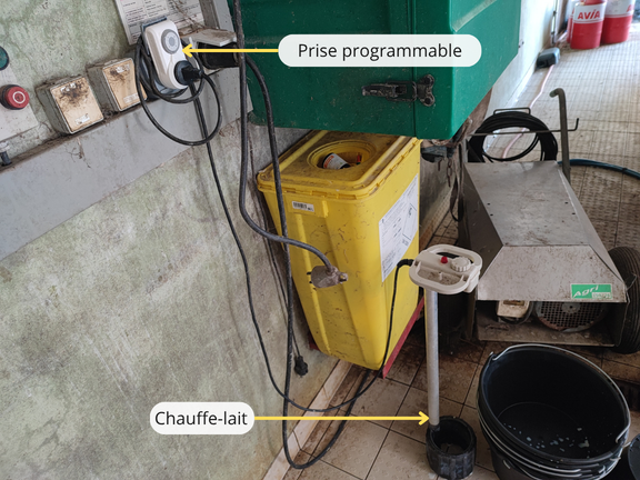

Sur le GAEC, le soin des veaux est dissocié de la traite. Le matin, les veaux sont nourris après la traite. L’après-midi les veaux sont nourris avant la traite, avec du lait du matin, pour que le trayeur soit libre après la traite. Le chauffe-lait est également branché sur une prise programmable. Ainsi, la personne en charge de nourrir les veaux n’a pas besoin de venir allumer le chauffe-lait, il est allumé par la prise à l’heure indiquée. La personne en charge des veaux doit seulement vérifier la température du lait.
Photo annotée du chauffe-lait branché sur la prise programmable.

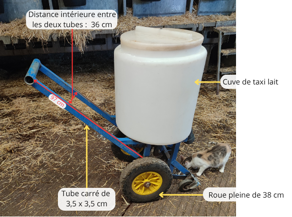

Taxi-lait autoconstruit à partir de :
– Cuve de taxi-lait. La cuve a été achetée neuve, comme pièce détachée d’un taxi-lait présent dans le commerce.
– Tubes carrés de 3,5 x 3,5 cm
– Des roues pleines de 38 cm
La cuve est fixée dans le fond au chariot par une vis en inox. Les seaux peuvent être placés à l’intérieur des deux tubes carrés. Une fois, la cuve vide, seuls 6 seaux tiennent ; le septième fait basculer le chariot.
Photo annotée du taxi lait autoconstruit.

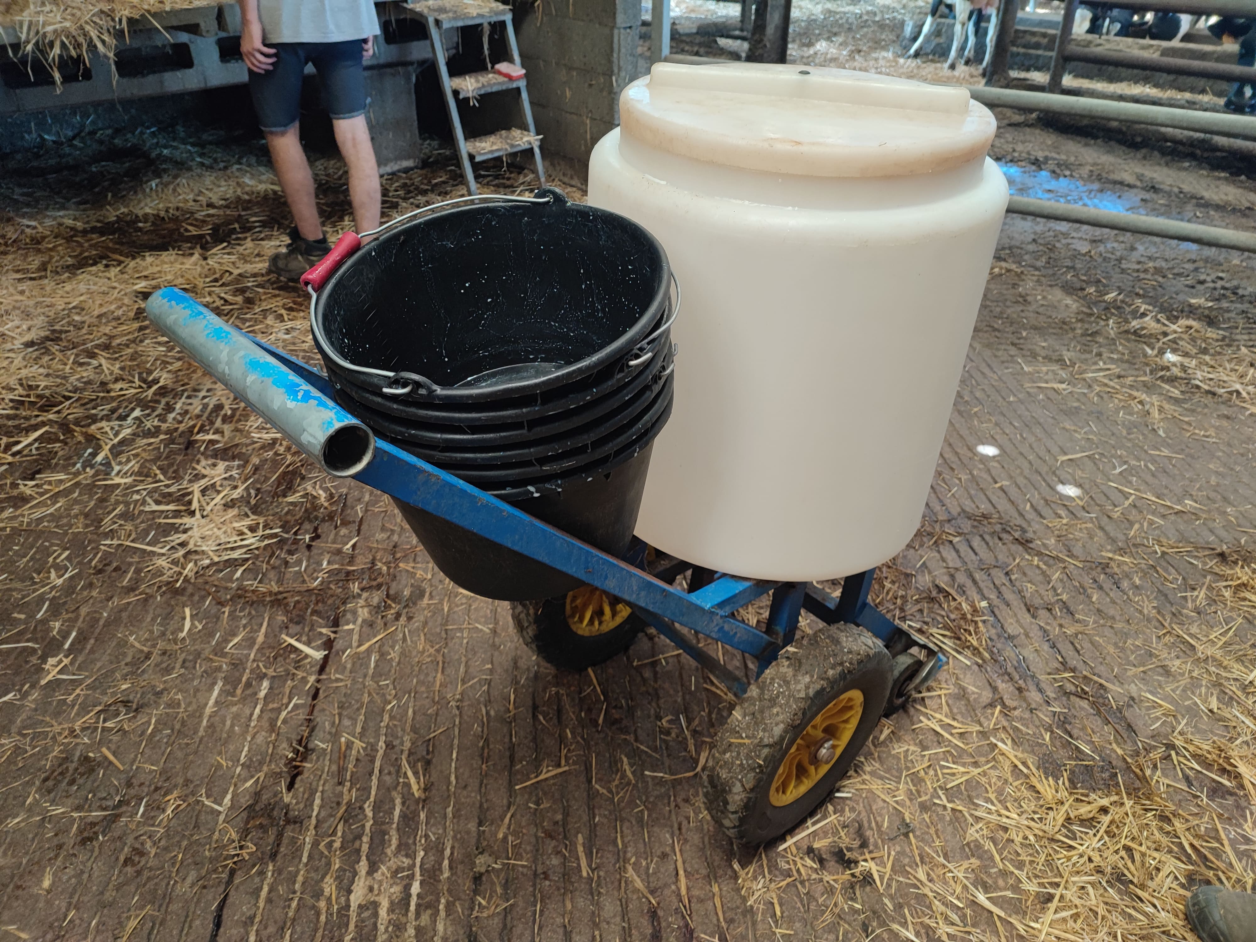

Photo des seaux empilés sur le taxi lait.

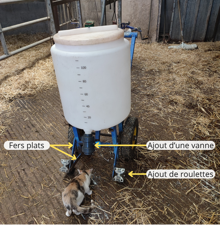

À ce taxi-lait a été ajouté :
– Une vanne sur la cuve
– Deux roulettes, fixées par des fers plats. Les roulettes permettent de mieux appréhender les inégalités de terrain entre la laiterie et les cases à veaux.
Photo annotée des ajouts réalisés.
