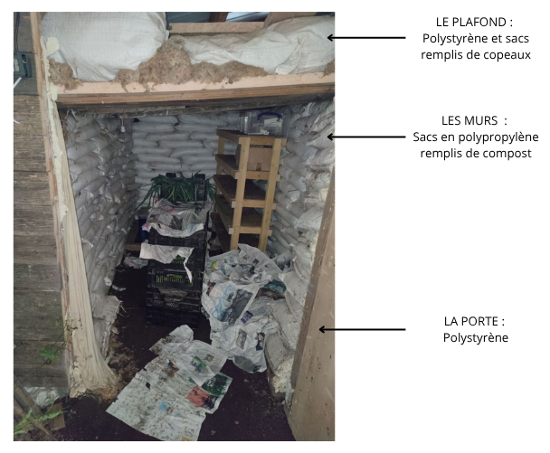

Contexte : Lucie et Matthieu pratiquent le maraîchage et élèvent d’une centaine poules pondeuses et 2 vaches laitières sur les 12 ha de leur ferme morbihannaise. Les deux vaches sont traites à la main une fois par jour et leur lait est transformé sur la ferme. Plusieurs autoconstructions ont été réalisées sur cette ferme.
Afin de conserver plus longtemps les légumes produits, ils ont réalisé une chambre tempérée de 8 m² environ avec buse d’aération. Lors de temps chaud, la différence entre l’intérieur et l’extérieur de la chambre est d’une dizaine de degrés.
Matériaux :
– 4m3 de composte
– Sacs en polypropylène
– Polystyrène
– Copeaux
Coût :
– Environ 200 €
Temps de construction :
– Une demie-journée à 4 personnes
Photo annotée de la chambre tempérée.
Schéma 1 (1).png (394.21 Kio) Consulté 1336 fois
