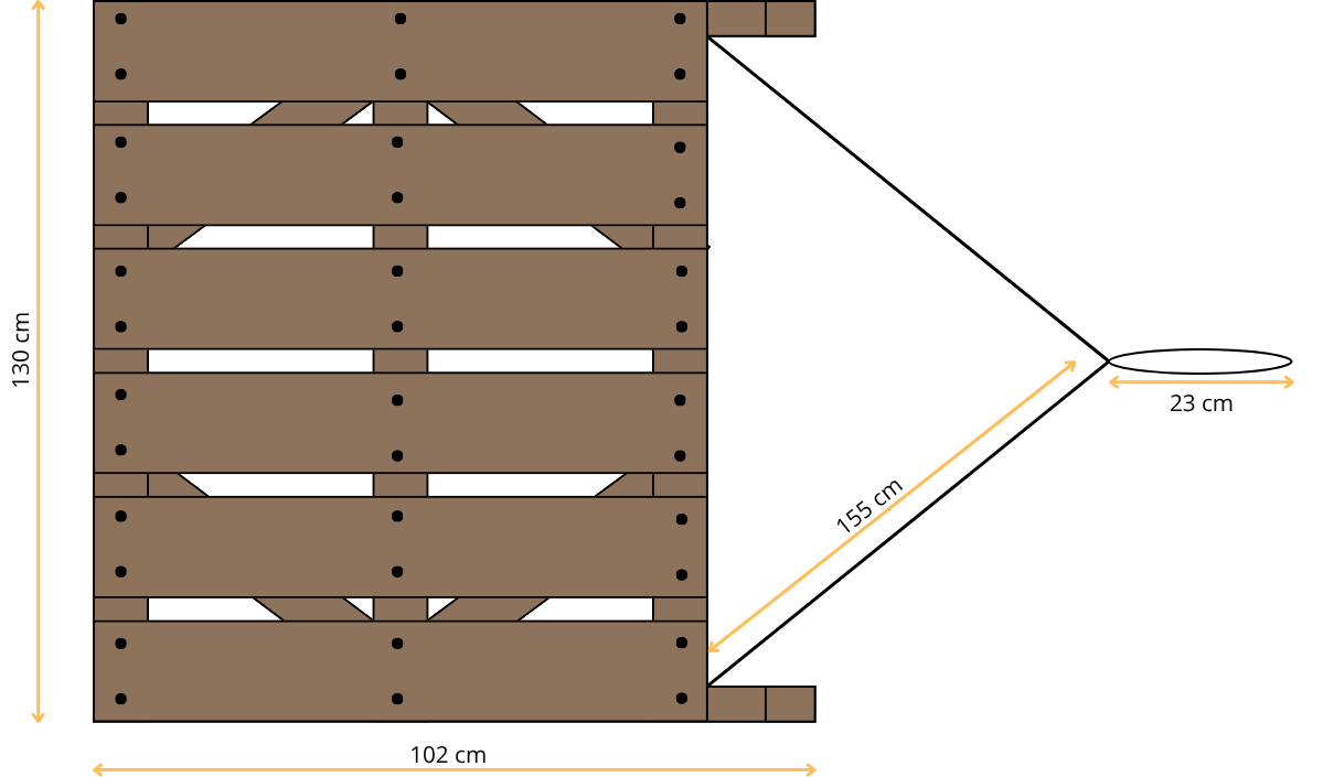

Schéma du traîneau vue de dessus.

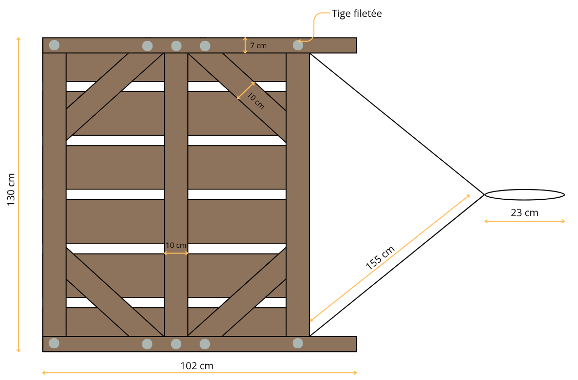

Schéma du traîneau vue de dessous.

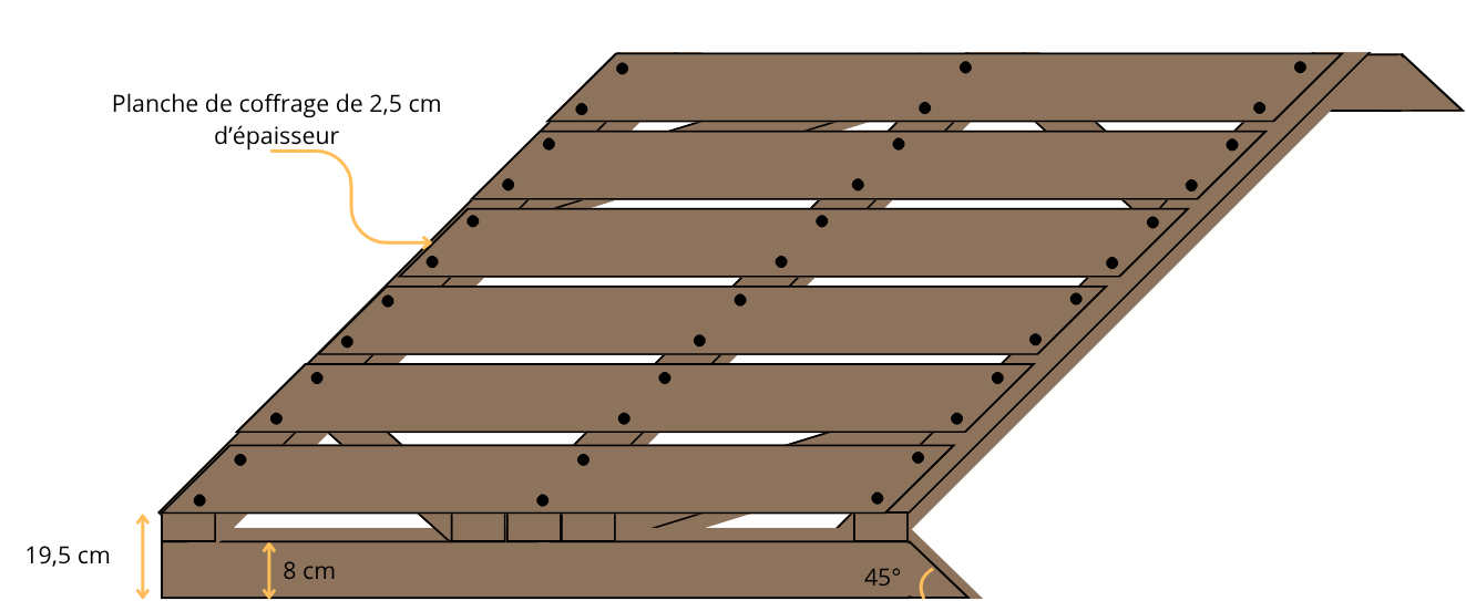

Schéma du traîneau vue de profil.

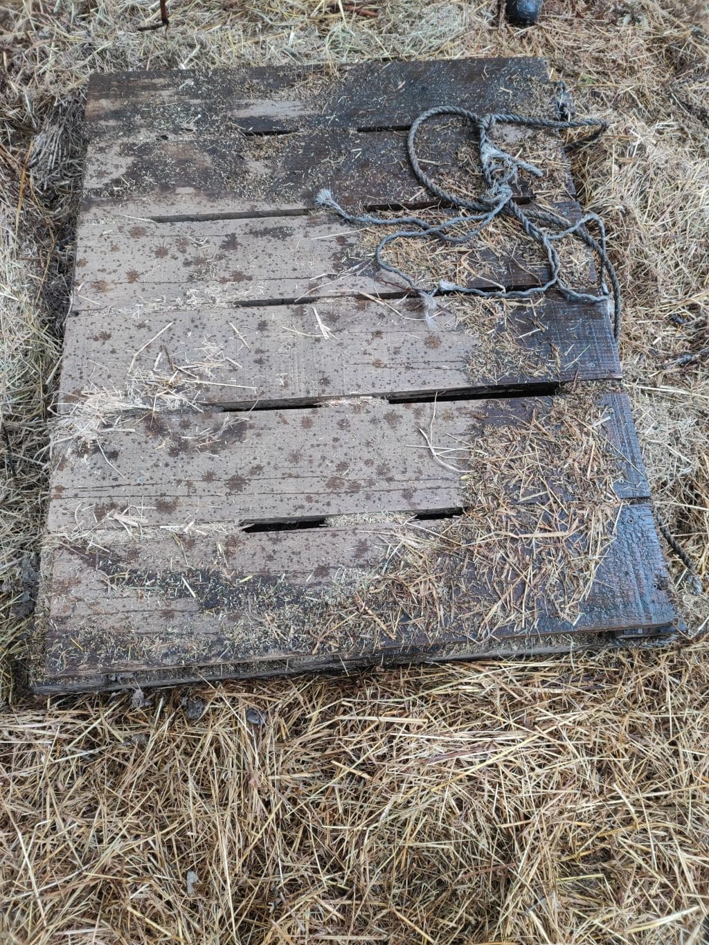

Photo du traîneau vue de dessus.
