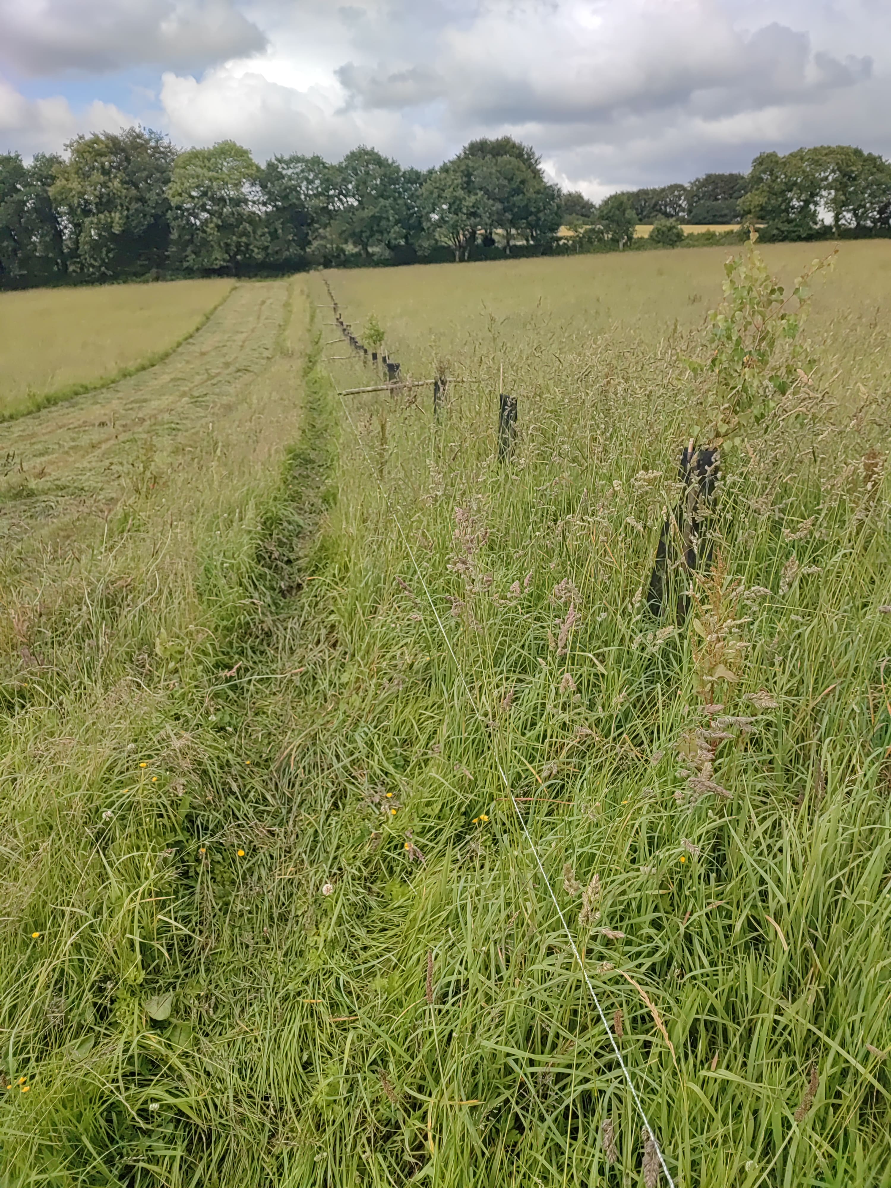

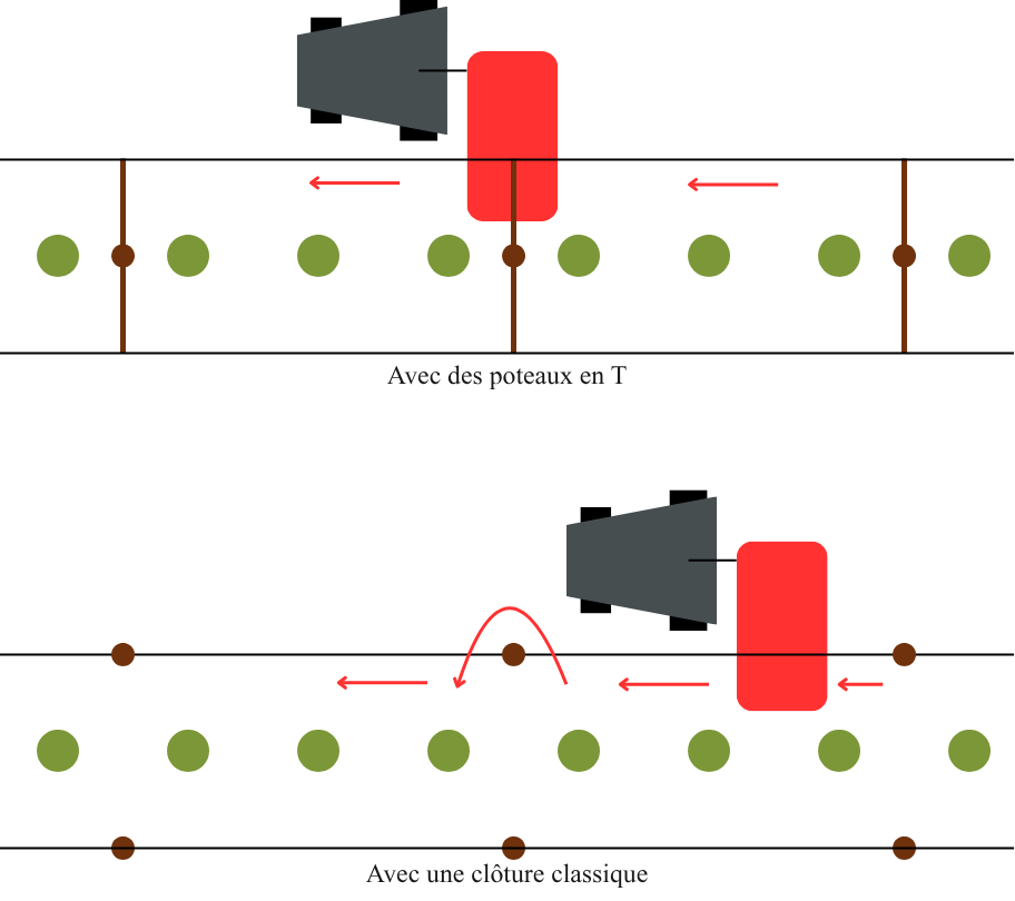

Après la plantation d’une haie et pour protéger les arbres des vaches, l’éleveur a mis en place des poteaux en T. Les T sont disposés environ tous les 10 mètres. Ce système de clôture permet de passer le gyrobroyeur sous la clôture.
Mise en place :

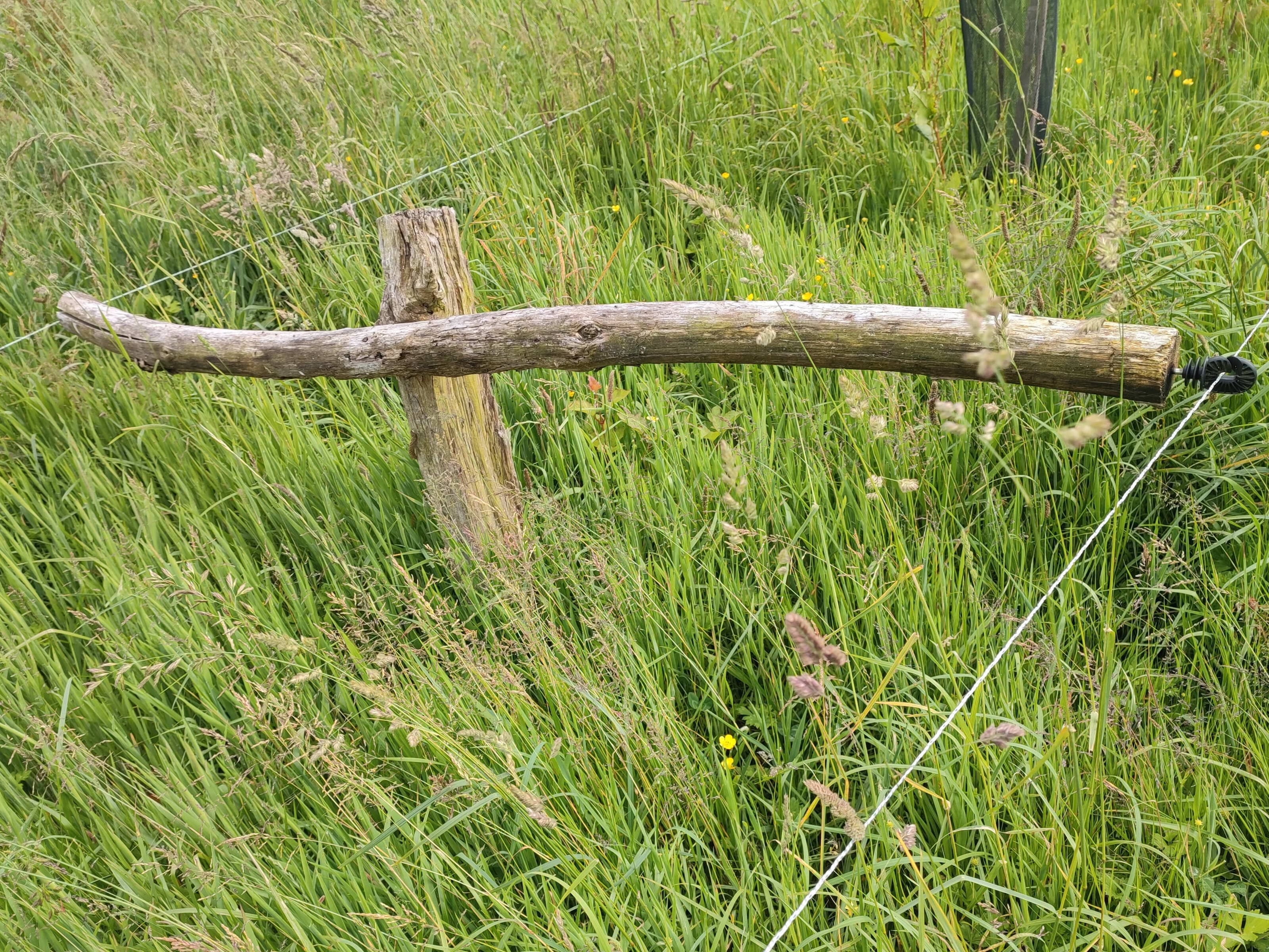

1) Le poteau vertical est enfoncé dans le sol.
2) Sur ce premier poteau est vissé un poteau horizontal.
3) Un isolateur est placé de chaque côté de ce poteau vertical.
Schéma du passage du gyrobroyeur.
