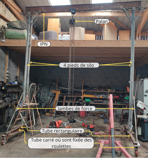

Les éleveurs ont construit un support de palan à partir de 4 pieds de silo et d'un IPN.
Photo annotée du support de palan.
Schéma 1(26).png (599.16 Kio) Consulté 48 fois
