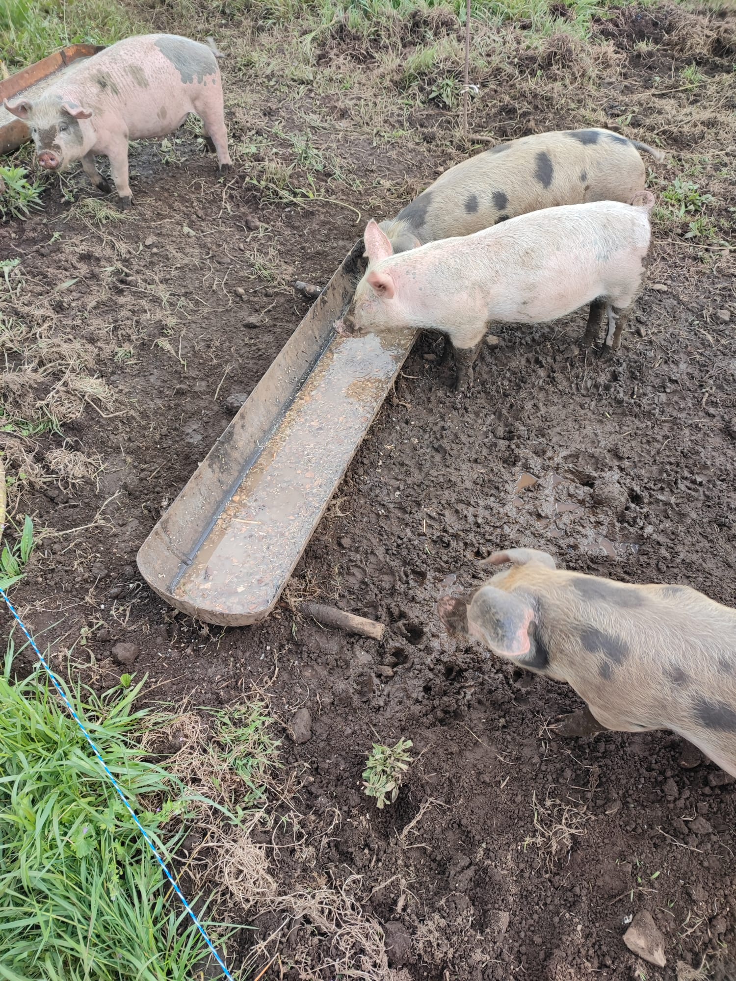

Contexte : Dans le sud-Finistère un couple élève chèvres et de vaches laitières. Les deux troupeaux sont conduits en monotraite. La totalité du lait produit est transformé en une diversité de produits laitiers.
Autoconstruction d'auges à partir d'une bouteille de gaz coupée en deux.
