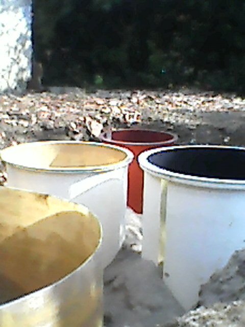

mes cuves en cours d'enterrage il y en a 3 destinées aux poissons et une comme puisart collecteur
la grande jaune fait environ 7m3, l'intermédiaire 1,5m3 et la petite 0,5m3 je dis environ vu que je ne sais pas à quelle hauteur elles seront remplies
mon installation est très grande pour un particulier et très petite pour un pro, donc comme d'hab je suis un gars atypique :roll:j'espère qu'elle sera à la bonne taille pour un retraité.
on a déjà coulé du béton avec un produit hydrofuge dans le fond des 2 plus grandes, reste à faire les 2 petites, le béton est destiné à bien étancher et aplanir le fond, ensuite, je pense peindre le fond avec le béton avec un produit "alimentaire" utilisé dans les châteaux d'eau et quand tout sera sec on mettra en eau, on finira de combler et il faudra fabriquer des chapeaux solides et isolés, surement en panneaux sandwiches en 2 parties (pour ne pas avoir à ouvrir en totalité pour nourrir) avec un hublot en triple vitrage. Les poissons supportent bien l'obscurité mais il faut quand même un peu de lumière.

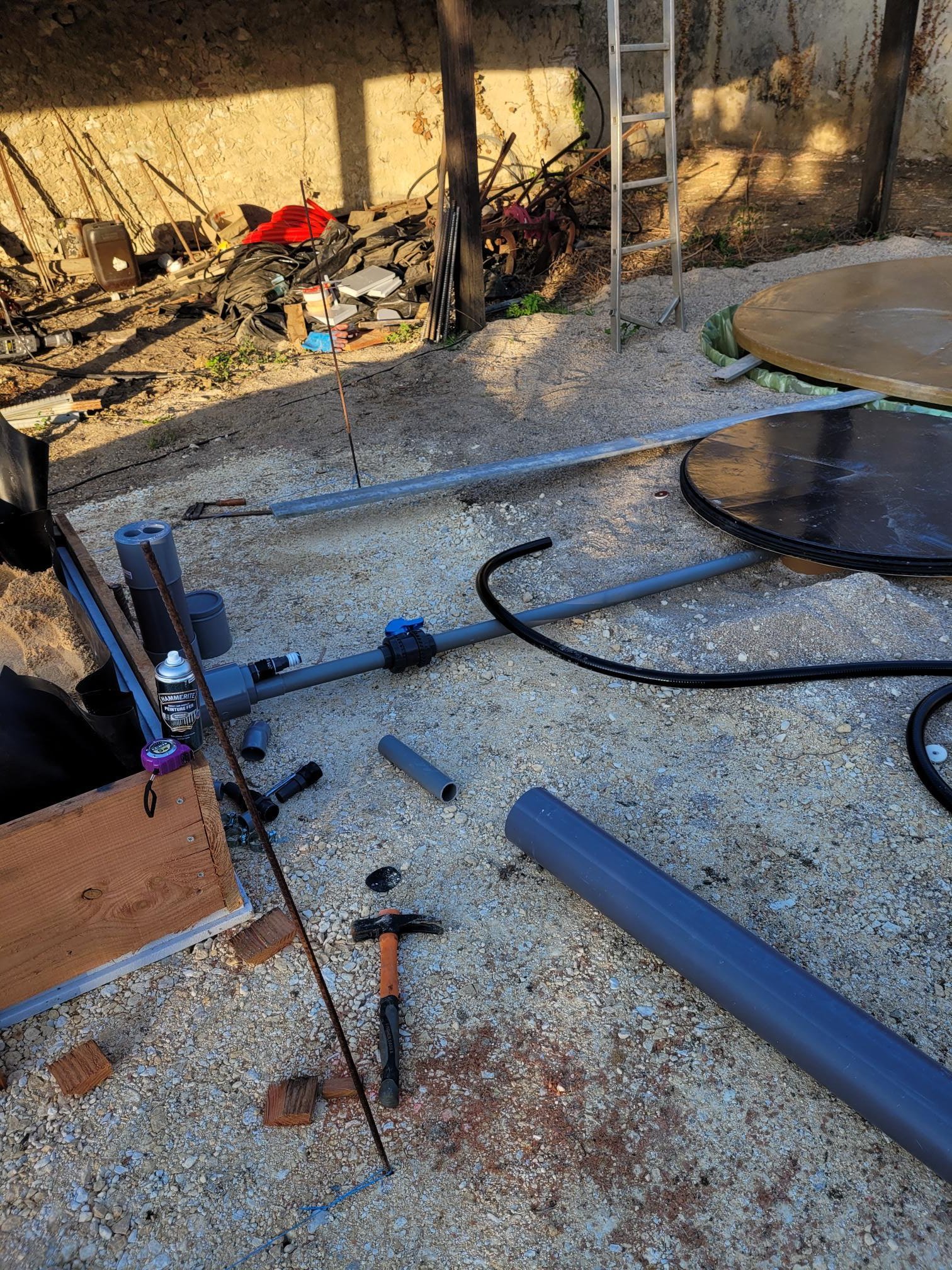

début de montage des passe-parois, je suis assez content ça avance bien, j'espère que je n'ai pas fait de "bourdes", j'ai acheté des vannes de régulation et j'en ai acheté trop, en le faisant je me suis aperçu que à des endroits il n'y en avait pas besoin, je les ramènerai, ce sera toujours ça d'économisé :) car ça ne parait pas mais il y en a pour des sous de toute l'installation, y a intérêt à ce que ça marche à la fin si je ne veux pas passer pour un clown...

voilà quelques photos des écoulements, maintenant il faut que je lave les cuves une fois ou 2 avant de les remplir et de pouvoir remblayer, il y en avait une (la noire) qui était trop haute, je l'ai rabaissée et il en a une (la grande jaune) qui est trop basse, j'ai acheté une bande en inox pour la ramener au niveau des autres avant de la remplir et de remblayer.

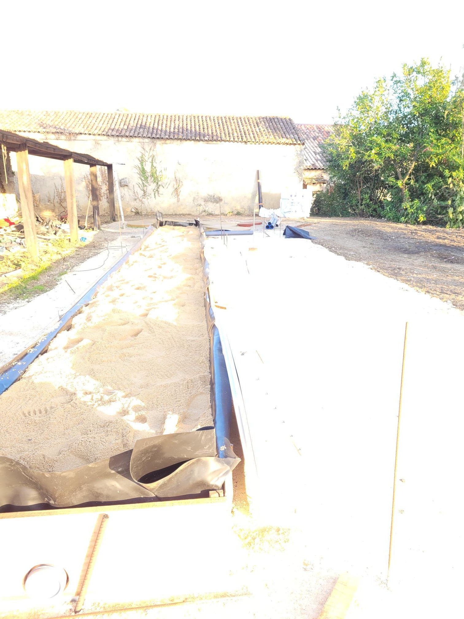

et là j'étais en train de rincer les cuves avant la mise en eau pour pouvoir remblayer à ras de terre, il faut que le pression d'eau équilibre la pression du remblai pour que les cuves ne se déforment pas, dés que ce sera remblayé l'entrepreneur va ma faire un emplacement pour la sabloponie nivelé au laser et roulé au rouleau de chantier, il y aura 2 bacs de 12m de long sur 1,2m de large et 35cm de haut, entourage en douglas tenu avec de gros fers à béton plantés à la masse, dans lequel on va mettre 4cm de stérodur + une bâche en polypropylène et dedans 30cm de sable.

cet après midi après le marché je vais essayer de finir la mise en eau, j'ai encore quelques joints au silicone que j'avais oublié (chut) et dimanche, avec le tracteur de mon fils je commencerai à remblayer en attendant l'entrepreneur...il doit venir la semaine prochaine finir le remblai et terrasser au laser avec du calcaire damé au rouleau de chantier pour installer les 2 bacs de sabloponie de 12m de long sur 1,2m de large, hier j'ai commandé les planches en douglas de 35cm de haut sur 3cm d'épais.je me suis occupé de faire venir la petite serre de 4m sur 12 à poser sur les bacs de sabloponie.
