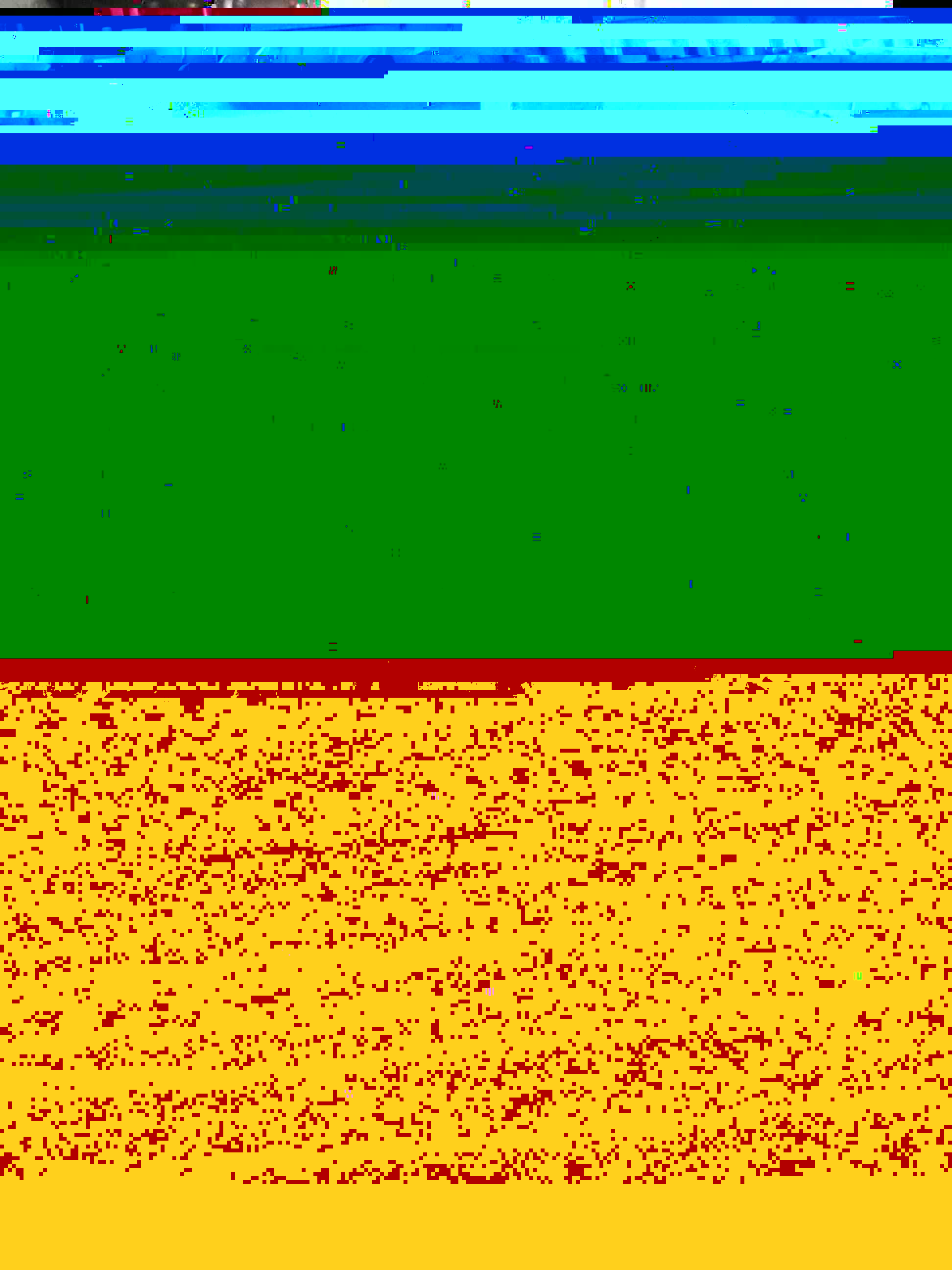

Un apiculteur à côté de chez moi, Pierre Huissoud, qui possède encore plus de 500 ruches en production (dadants 12 cadres) a fait construire il y a 30 ans une grue munie d'un treuil pour charger ses ruches sur sa remorque et son 4*4. La fabrication est très simple, robuste, sans hydraulique et a tenue le choc à une utilisation intensive sur plusieurs dizaines d'années. Le coût est modique comparé à ce qui se vend dans le commerce (15000 euros pour la version hydraulique - pas d'autre version connue).
J'enverrai des photos plus détaillées de l'engin très bientôt
Quelques images de la bête en attendant
montage actuel sur le 4*4
Les ruches sont ramenées à proximité du véhicule à l'aide d'une brouette à serrage latéral autoconstruite également
Vue d'ensemble avec le bras en position route à l'époque où la grue était montée sur la remorque.
Détail du bras et du treuil
L'ensemble prend l'emplacement d'une ruche au sol ce qui est vraiment très pratique. Et le coût est vraiment dérisoire.
Bientôt des photos détaillées et des cotes pour pouvoir le refaire à la maison !

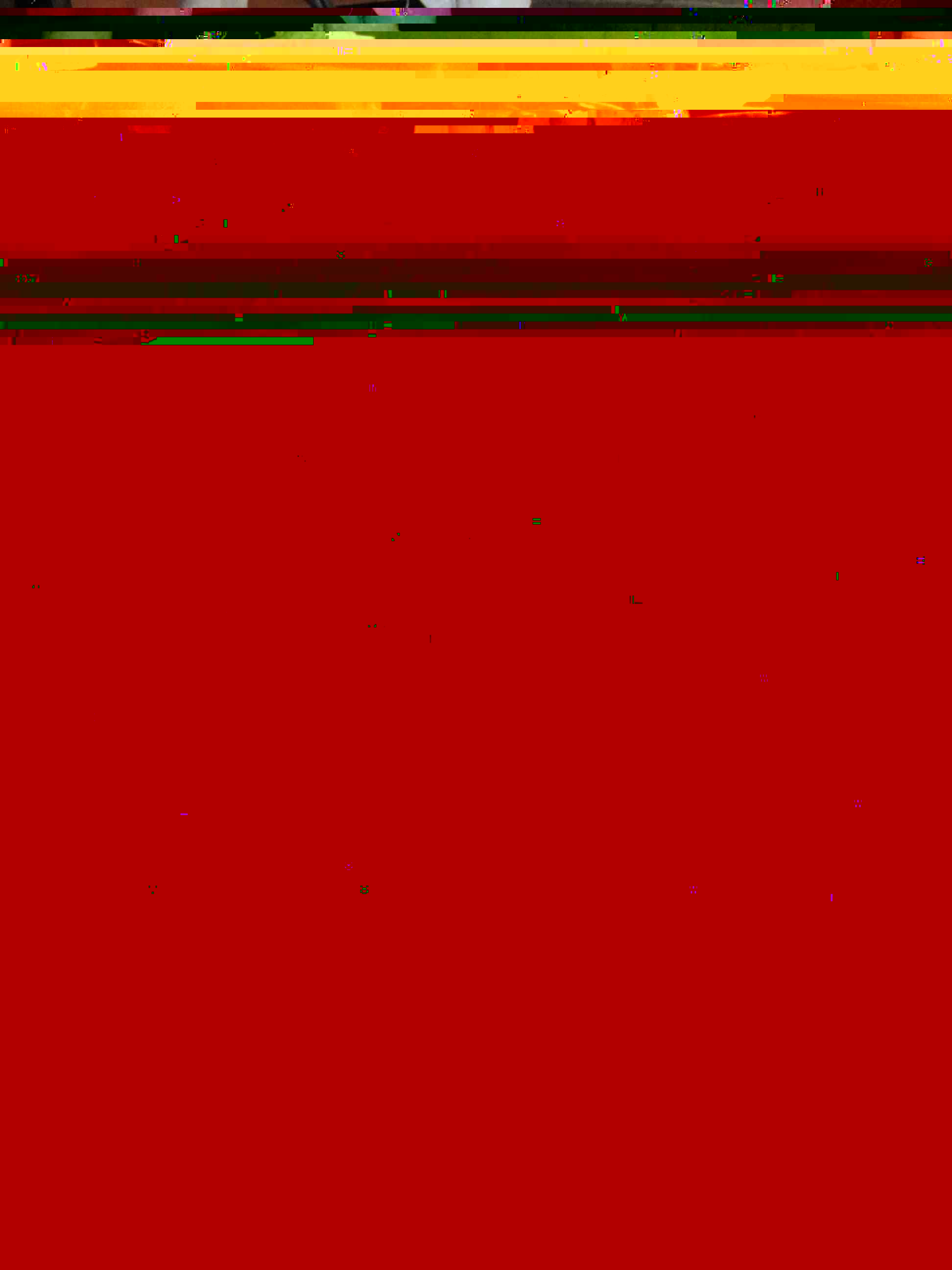

Fonctionnement de l'engin : le bras tourne autour d'un axe vertical à 360°.
Le pied qui supporte l'axe est solidement vissé dans la carrosserie du véhicule.
Le bras tourne à 360°. Sur ce bras coulisse un treuil et son moteur.
Ce treuil est bloqué en fin de course par des buttées
Sur ce treuil est fixé le lève-ruche.
Pierre ramène ses ruches prêt du véhicule à l'aide d'une brouette à serrage latéral
La ruche est posée sur le lève-ruche

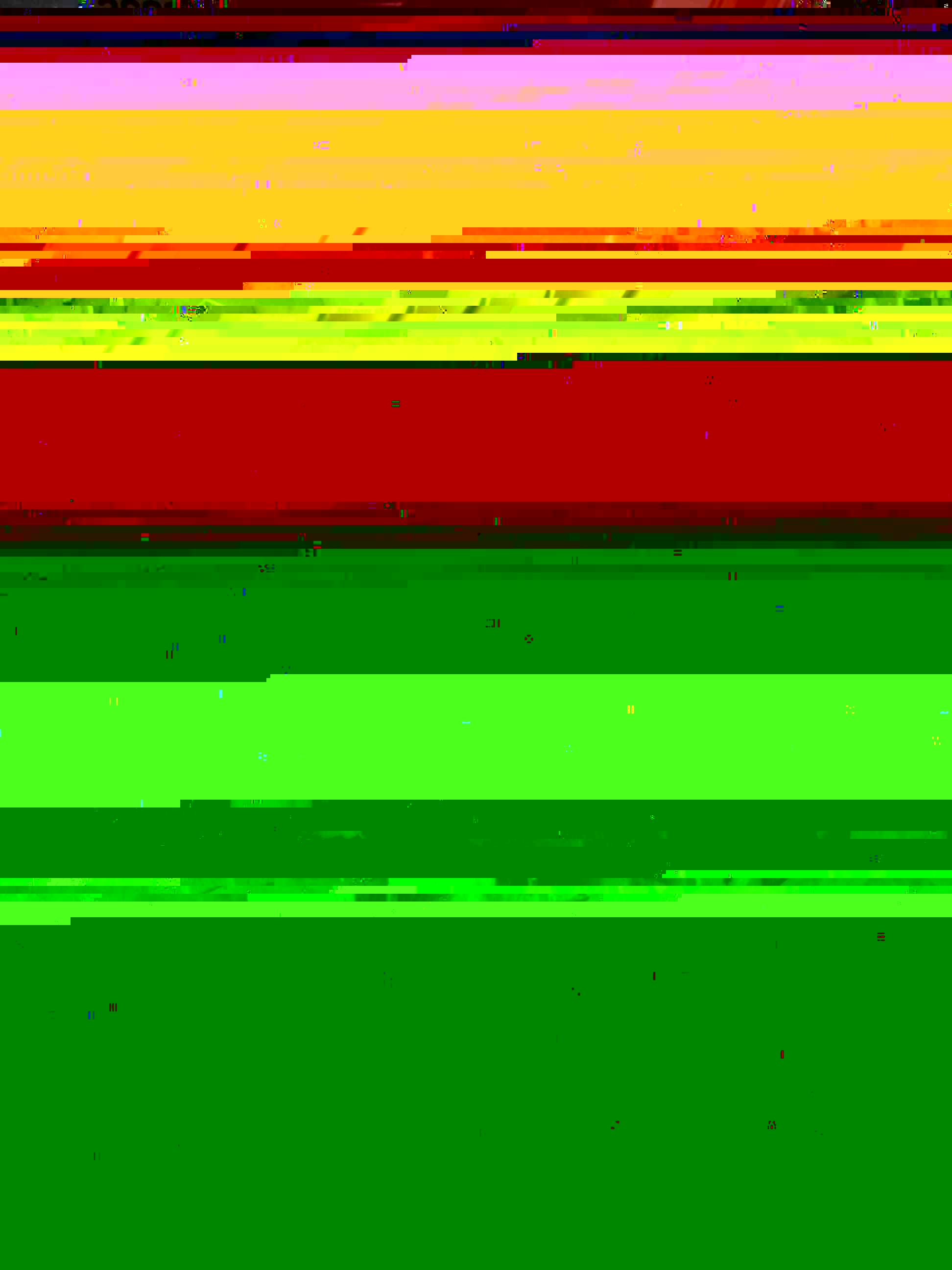

Position corps simple.jpg (161.13 Kio) Consulté 23724 fois
position corps simple

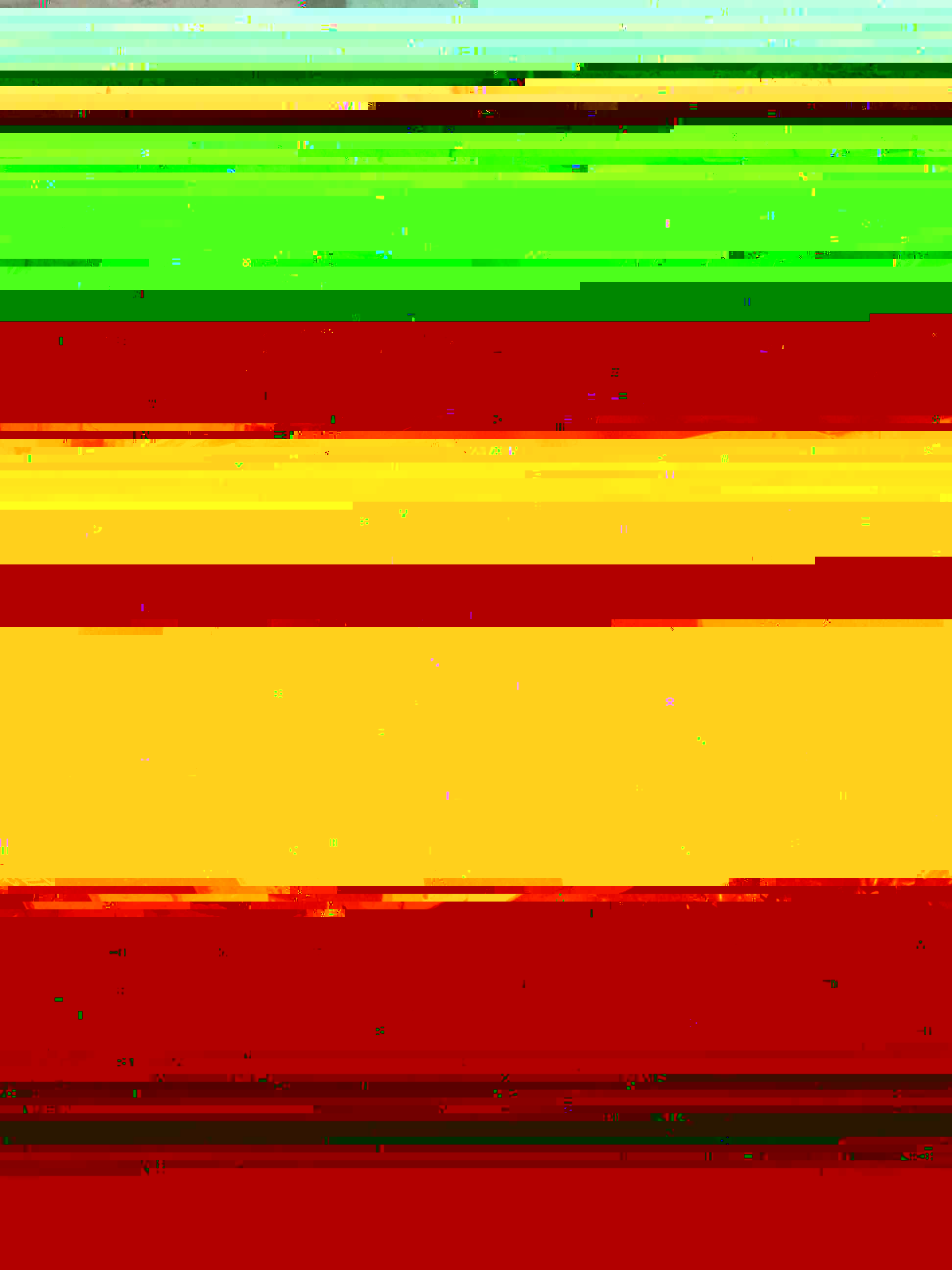

Position corps + hausse.jpg (160.83 Kio) Consulté 23724 fois
position corps+hausse

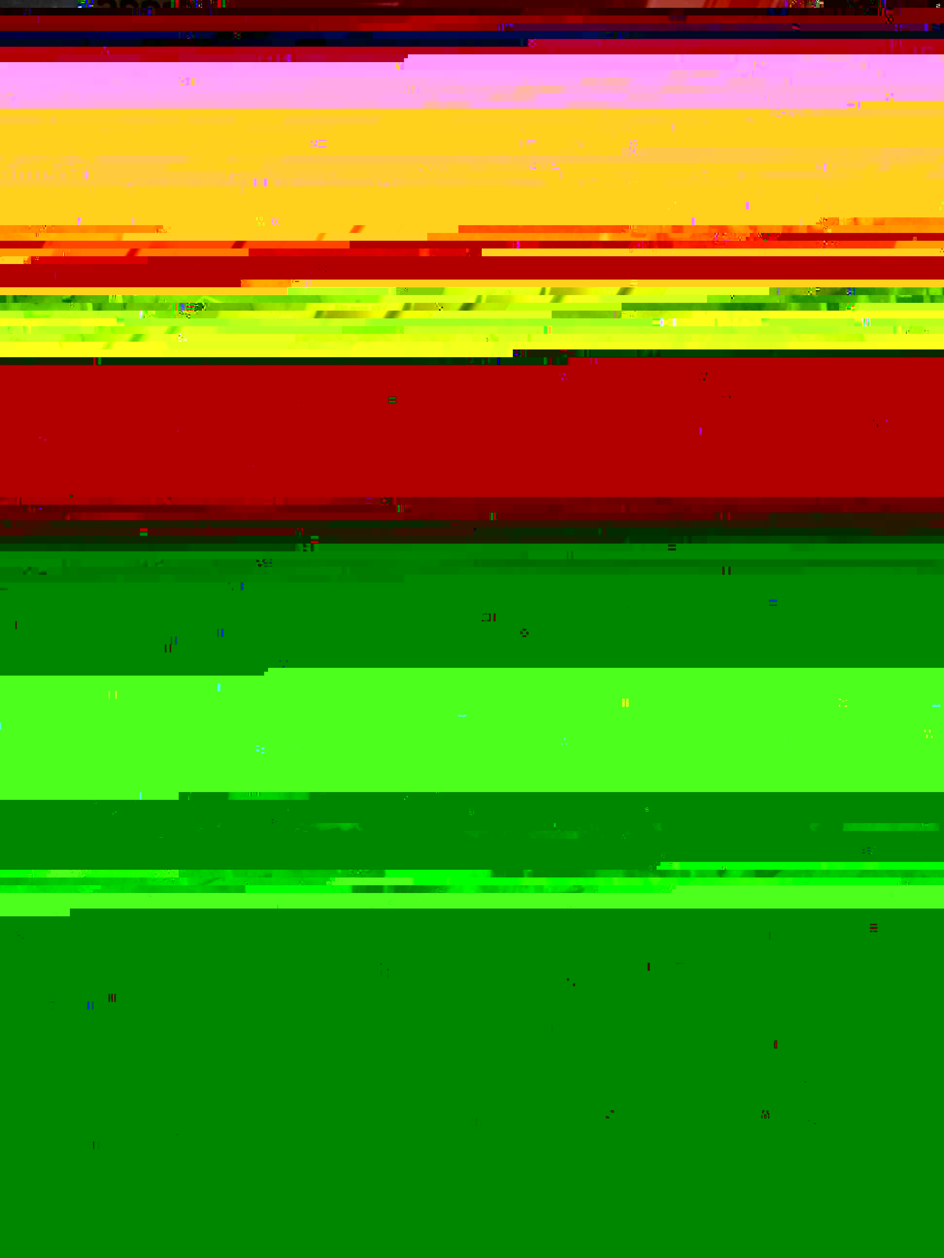

Ce lève ruche (on remarque le crochet en haut qui est positionné au bon endroit pour assurer l'équilibre de la charge) est relié au câble du treuil (on voit dépasser le cable et son attache à droite du treuil sur la photo ci-dessous)
Support treuil + treuil face.jpg (183.55 Kio) Consulté 23724 fois
L'apiculteur a sa main gauche qui tient ce lève-ruche à l'aide de la poignée verticale à gauche, et avec la main droite, il pilote la montée ou descente de la ruche à l'aide la commande (cette commande est reliée au moteur par le fil noir tortillon qui permet de suivre la montée/descente du lève-ruche)

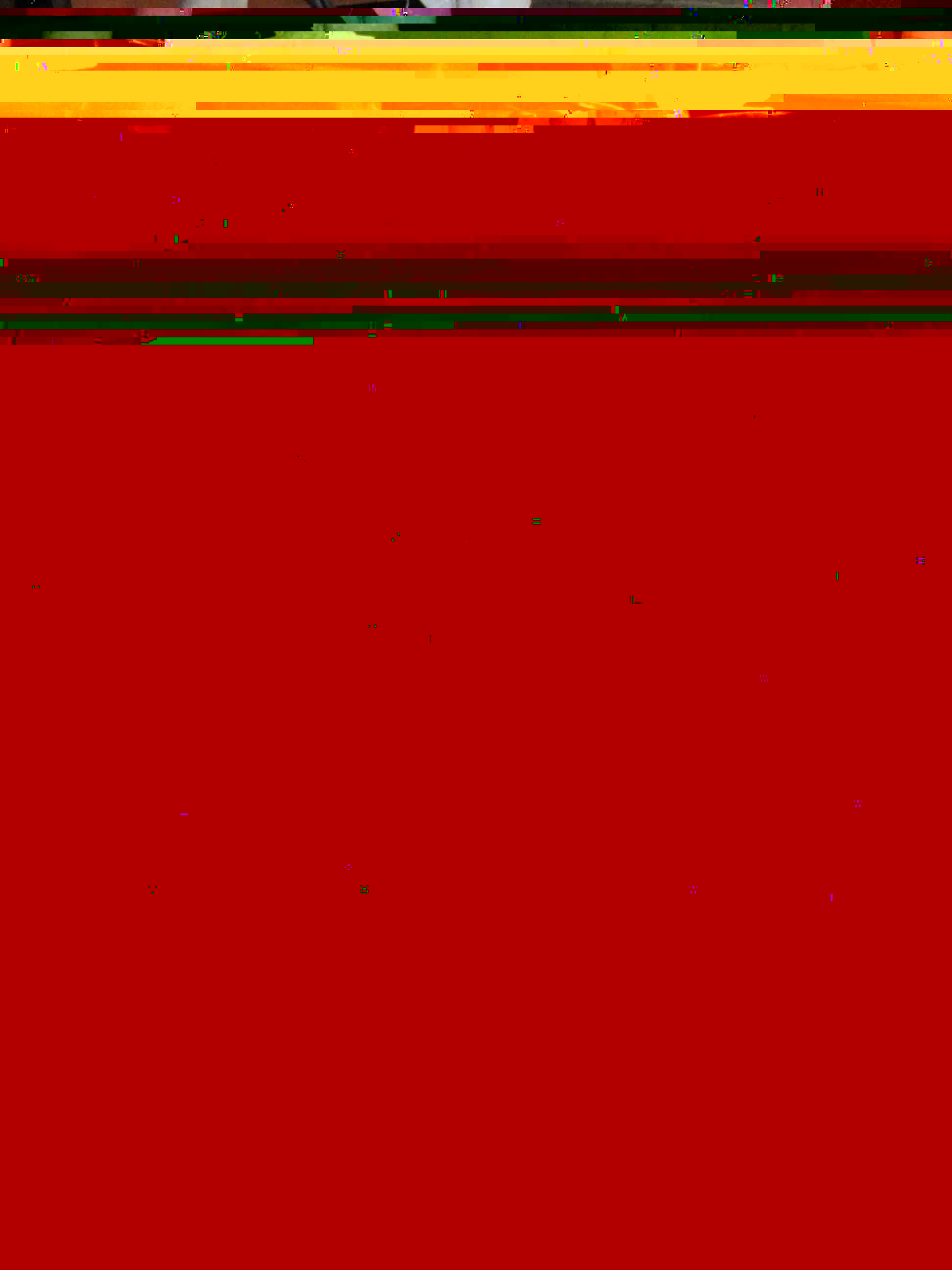

renforts carroserie.jpg (206.26 Kio) Consulté 23724 fois
renforts réalisés sous le plateau du véhicule. L'embase est vissée directement sur la carrosserie (écrous soudés)
Principal inconvénient : contrairement aux grues hydrauliques qui corrige les effets de pente, il est indispensable pour l'outil de Pierre de travailler à plat.
