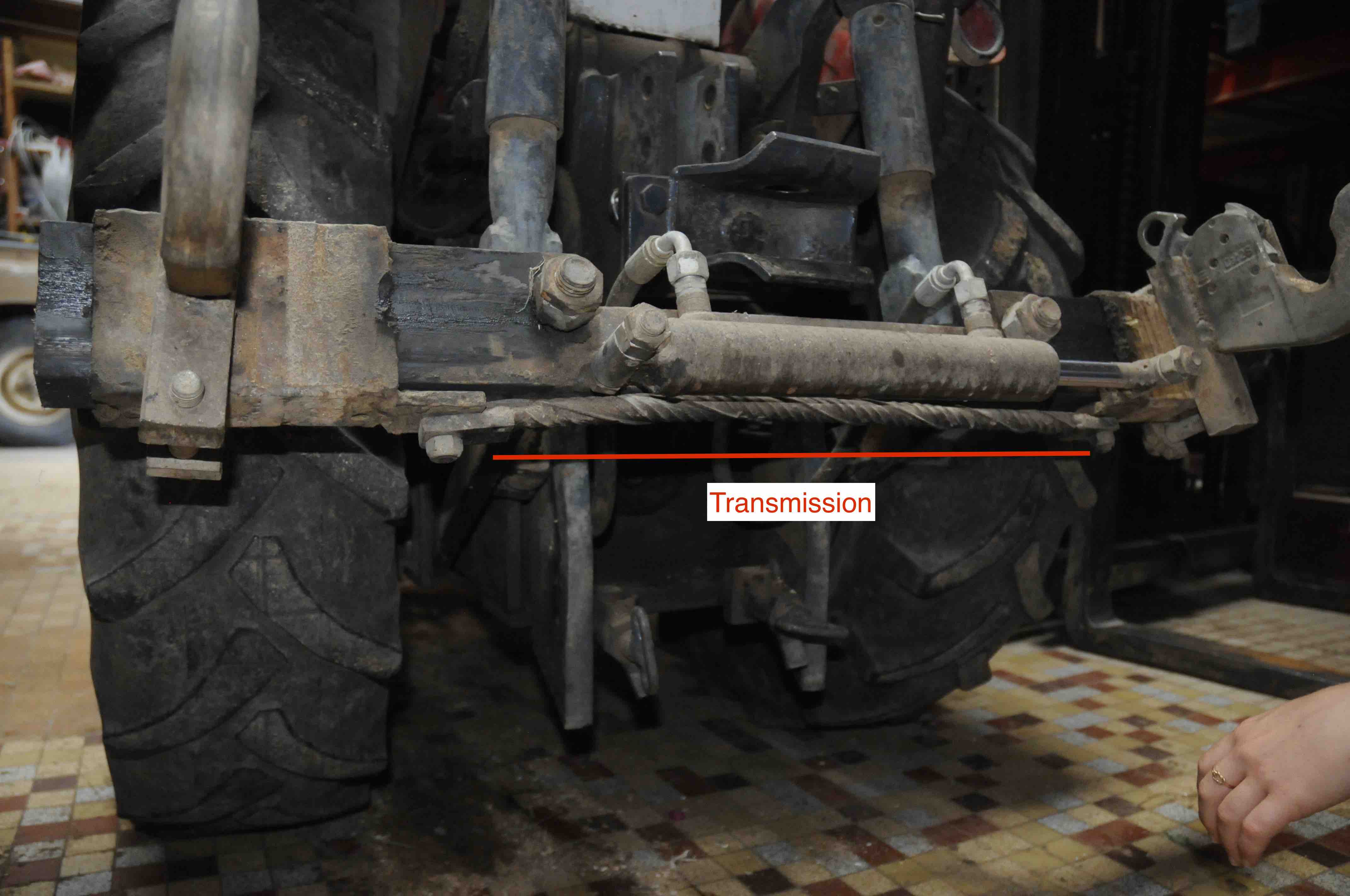

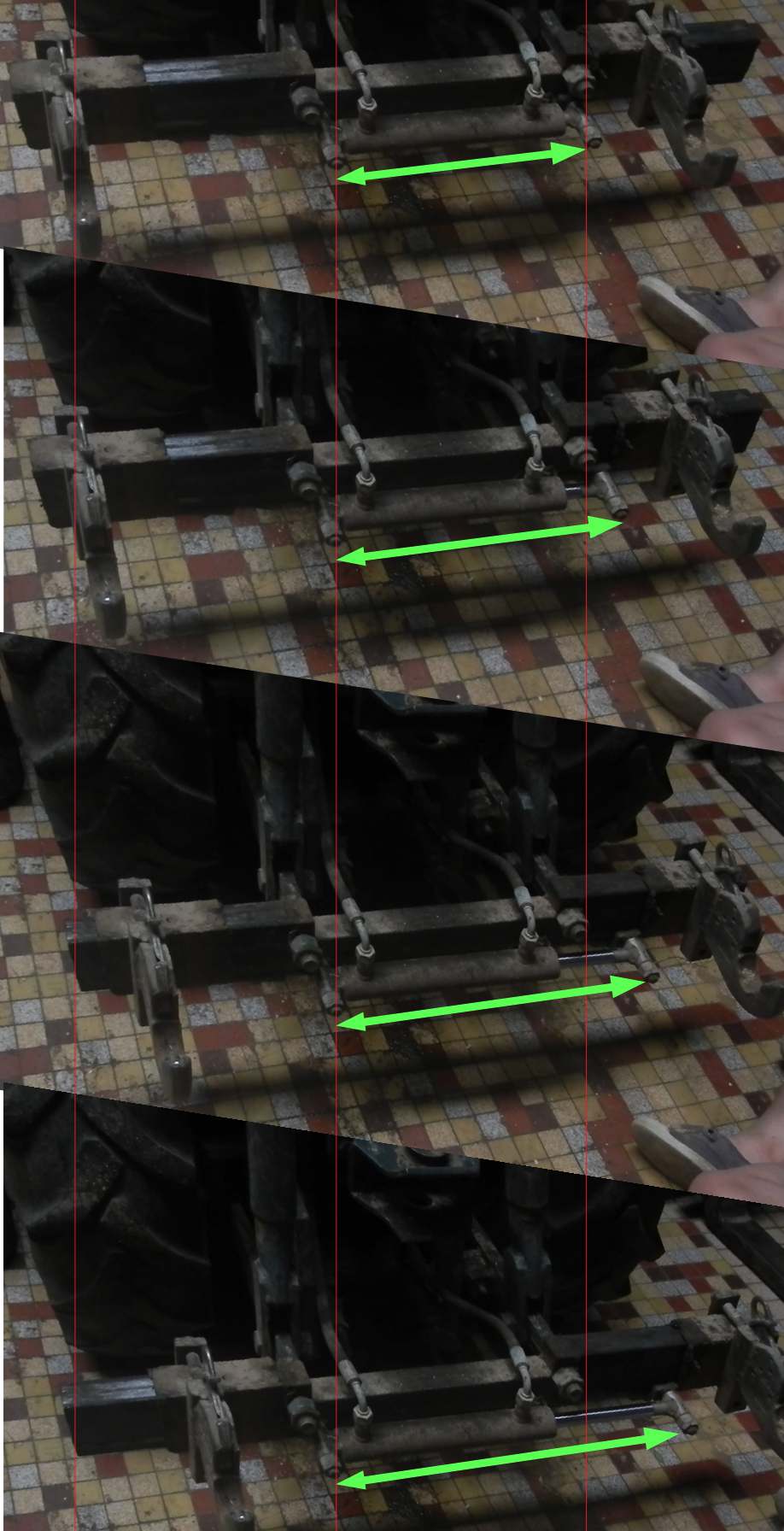

La construction est simple : Au lieu d’atteler sur les bras du tracteur, on fixe une barre sur ces bras, et on attelle ses outils sur des crochets qui peuvent coulisser sur la barre. Les crochets sont attachés par des brides sur le carré coulissant.
Le lien entre le tracteur et la barre est fait uniquement par des vis de classe 10.9.
transmission - copie.jpg (321.35 Kio) Consulté 7544 fois
Les carrés sont solidaires via un fer à béton situé en bas de la barre. Un vérin permet de faire glisser les carrés sur la barre. la barre ne travaille pas tant que ca, car l’outil est solide aussi et travaille aussi. Sur ce tracteur là il s’agit d’un fer à béton, sur d’autre ce peut être un fer plat, une autre tige…

Utilisation
Les crochets sont fixés sur des brides sur les carrés. Et ces brides sont mobiles, donc tous les outils sont adaptables sans soucis, peut importe l’écartement de leurs attaches. On peut enlever ces brides, par exemple lorsque l’on attelle une remorque, pour éviter d’accrocher.
La forme de la pièce est faite pour la prise de force puisse passer. Sur certains outils il faut faire attention lors du relevage de ne pas monter trop haut !
Sur les trois tracteur, il y a un bras de cassé par an, Stéphane cherche une solution plus solide mais n’en as pas trouvée pour le moment. Aujourd’hui il ne pourrait plus travailler sans, c’est totalement intégré dans sa conduite du tracteur. Sur une charrue par exemple ca permet de compenser des hétérogénéité du terrain, sur un pulvé ou un effeuilleuse qui sont des machines hautes, ca permet de compenser le décalage de l’outil dans le dévers.
