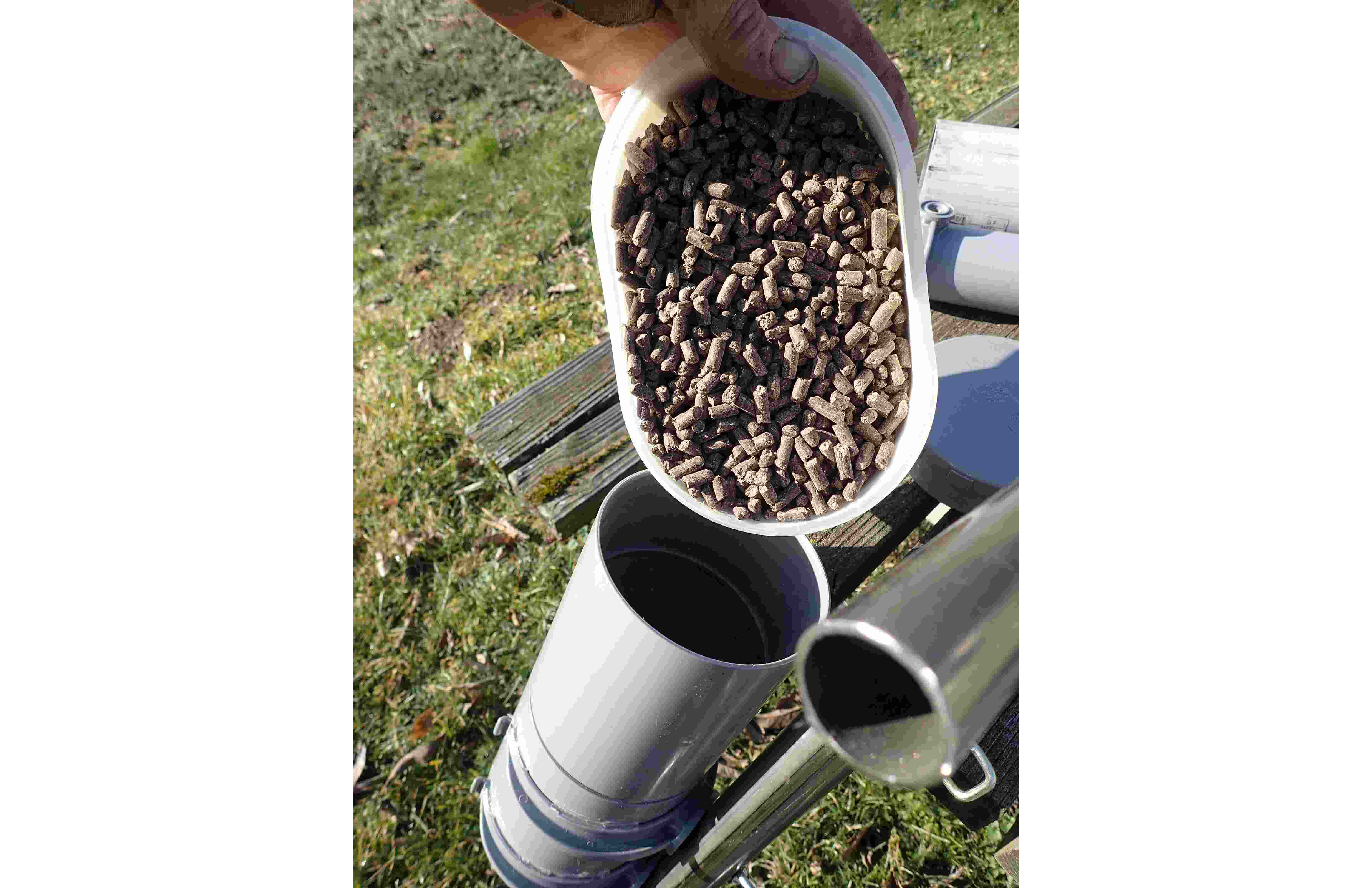

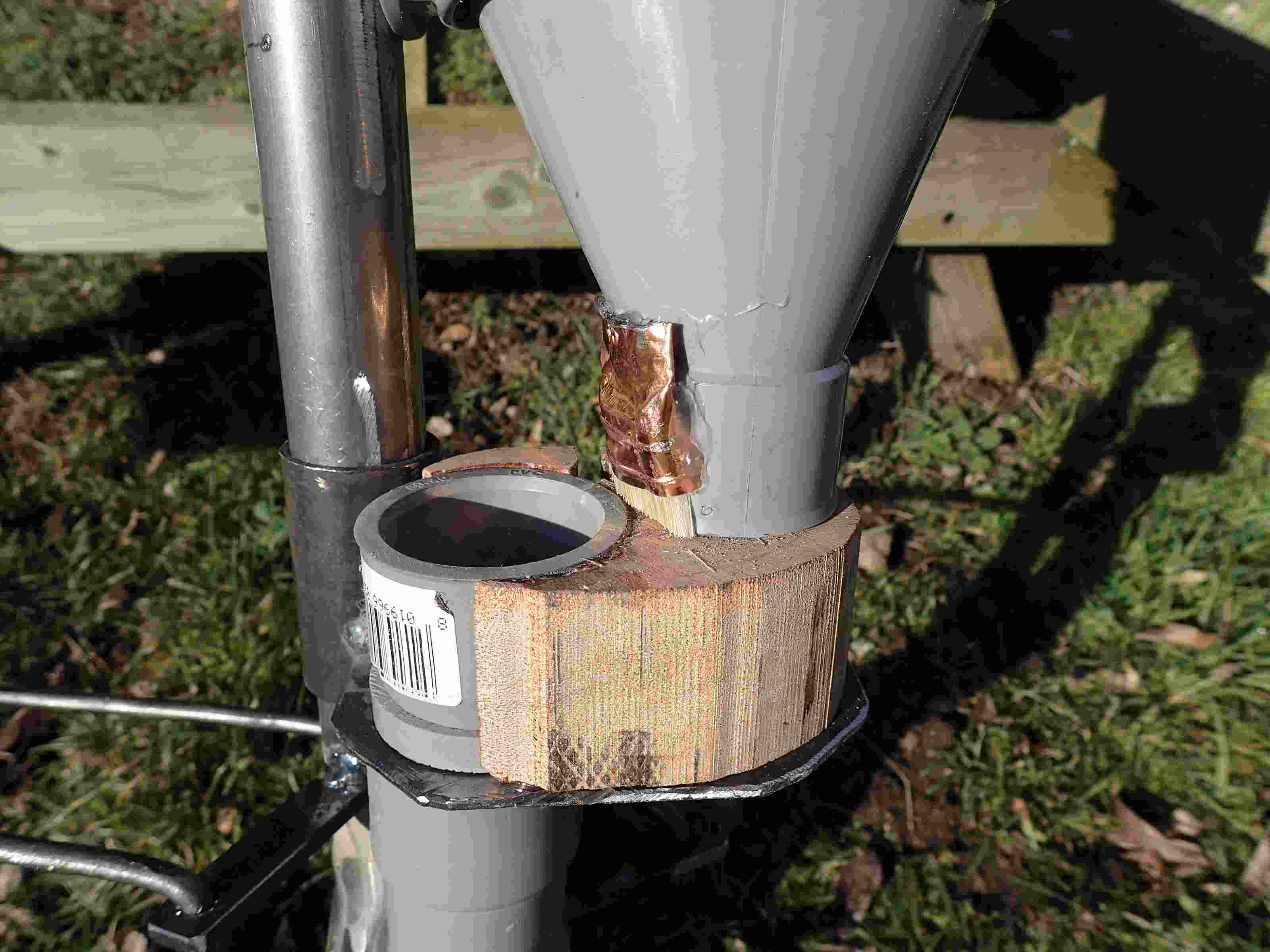

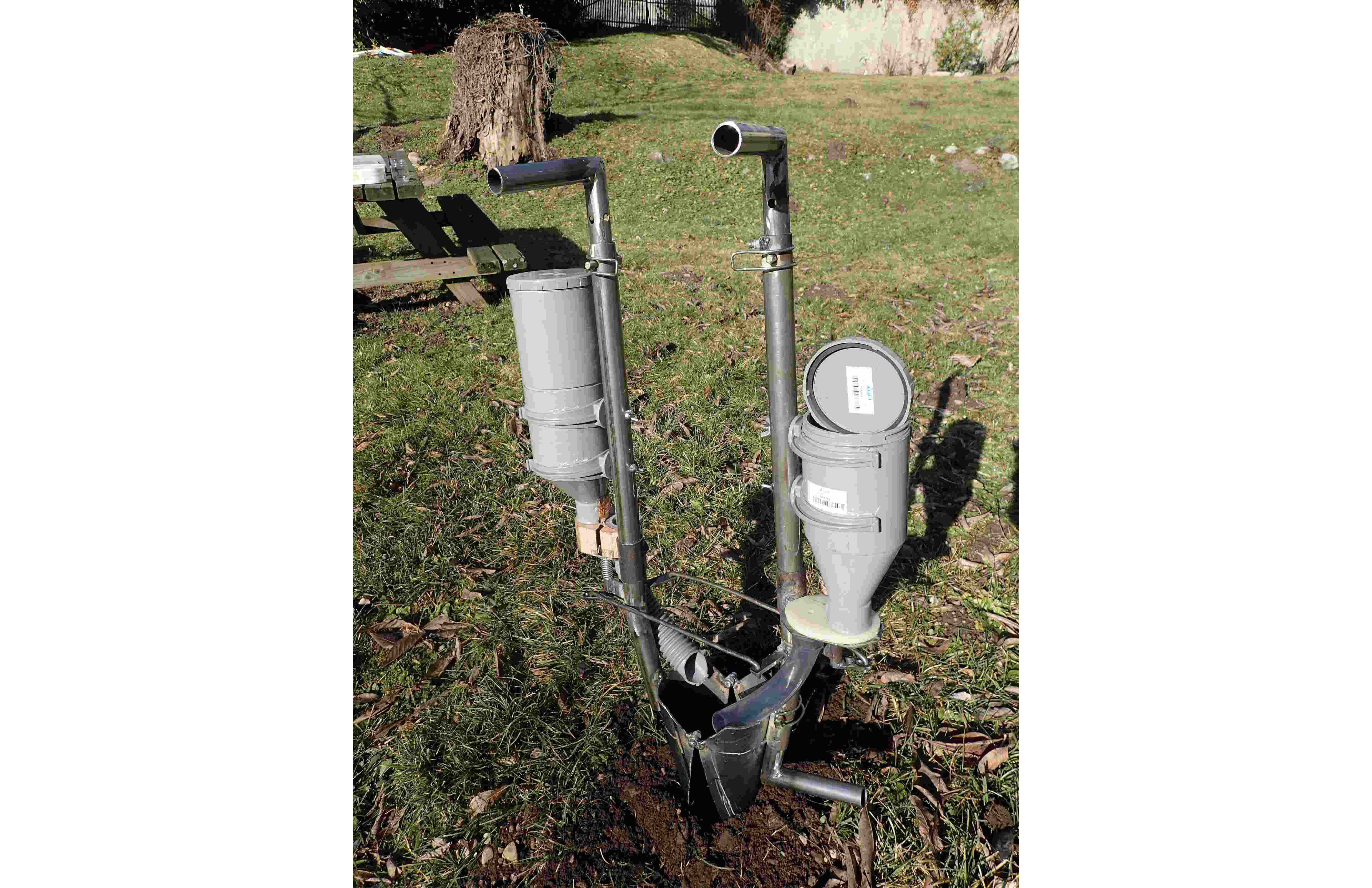

Après de nombreuses demandes, pas mal d'état de l'art et de prises en main de modèles existants, nous avons pris le temps de nous pencher sur un modèle de Canne à Planter reproductible par les techniques de l'autoconstruction.
Vous trouverez ci-dessous quelques photos ainsi que les commentaires techniques formulés par Joseph Templier, l'auteur de cette version 2 (il y a eu un préalable, une version 1 brouillon que nous ne présentons pas ici).
Merci de nous faire passer vos retours constructifs sur cette première proposition en répondant à ce message.
Il y a donc deux distributeurs simultanés, qui peuvent être débrayés l'un ou l'autre en enlevant une des deux bielles.
La dose d'engrais est modulable en plaçant un insert dans le trou de base. La trémie d'engrais est extensible du simple au double en contenance.
Les plaques de semis sont interchangeable instantanément en abaissant le support.
On peut placer un tube de différente grosseur entre les deux manches pour envoyer les plants ou tubercules dans le trou de plantation.
Les poignées sont réglables de 95 cm à 125 cm et orientable à 90°.
Les becs pointus n'ont pas encore été installés, faute de temps.
Le poids de cette version est de 7 kilo à vide !! C'est sans doute un peu trop, mais nous avons fait avec les matériaux sous la main. Le modèle de diffusion pourrait être en tube de Ø inférieur et le bec en tôle plus mince (2 mm au lieu de 3.5) : on pourrait espérer un gain de 1 kg!? Est-ce une limite? Quelles sont les demandes en la matière??
Le coût matériaux n'est pas encore calculé précisément, mais serait de l'ordre de 70 euros HT.
Et il faut sûrement bien deux jours pour la reproduire avec pas mal de soudures un peu délicates.
