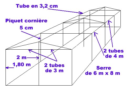

J'AI CONSTRUIT MA SERRE ! (en VAUCLUSE)
Serre gigogne ou poupée russe.

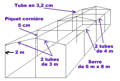

Serre doublée de 6 x 8 X 2 m & 2,50 m (Prix): Chez moi, tubes galva de 3,2 cm (sur 2 m, 3 ou 4 m de long) raccordés au piquet-cornières+tubes de 2 m de haut. Serre de 8 m x 6 m de large, hauteurs 2 m et 2,50 m au faite (2 versants). Plastique 200 µ ou 1/5ème de mm (1€/m²) doublé par la pose de palettes légères à claire-voies.
2 plastiques (Nord et Sud) en 6 m de large (78 m² x 2) raccordés au centre. Plus palettes dessus et 2 plastiques (Nord & Sud) de 78 m². Soit 312 € de plastiques. (Les piquets centraux sont en 2,50 m) Les tubes de faites (horizontaux de 4 m) peuvent être soutenus par 5 piquets au lieu de 3 si de la neige doit s'accumuler dessus.
Plus tubes galva (7 €/m)*
8 en 2 m + 4 en 2,50m + 34 en 3 m + 4 en 4 m (16 m + 10 m + 102 m + 16 m = 144 m X 7 € = 1008 €),
soit 1008 € + 312 € = 1320 €
(Les 34 tubes de 3 m partent du faite à 2,50 m vers les tubes horizontaux à 2 m de haut. 17 Sud + 17 Nord).
+ 12 piquets-cornières (80 cm) et 24 palettes (prix ?).
(Les piquets-cornières sont là pour soutenir les tubes verticaux (attachés au fil de fer)
* tube galva en 2,8 cm = 6 €/m (en 3,5 = 7,20€/m)

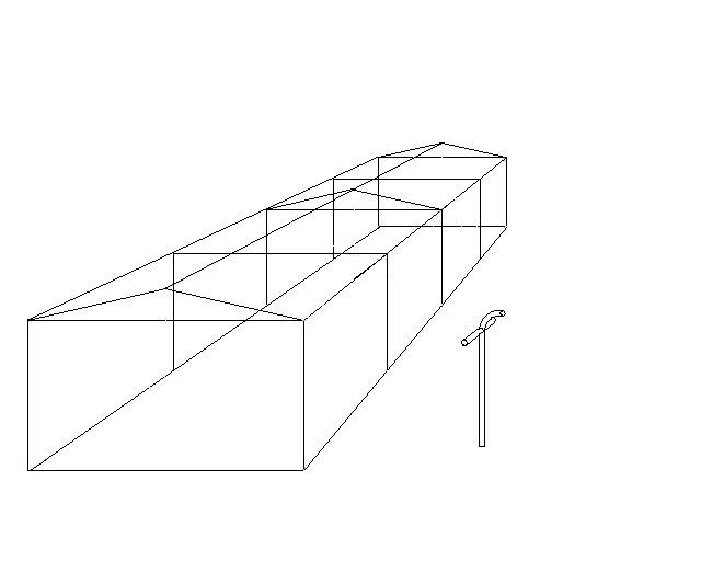

Les schémas présentés ci-dessus montrent pour simplifier des serres parallélépipédiques ! Mais la serre a en réalité 2 versants de toits (comme une maison)

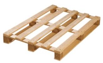

Les palettes a claire-voies ultra-légères permettent de séparer les 2 plastiques dessus et sur les 4 côtés. L'air circule donc dessus et autour et empêche le gel.
Dedans (depuis plus de 10 ans) il y a des tomates et des bananiers (plus de 70 !)
SEULE la serre doublée permet de conserver toutes les plantations (-10°C dehors, + 10°C dedans !) Serre sans chauffage (uniquement le soleil qui chauffe la terre. En Avril, il m'est arrivé d'avoir 55°C dedans ! L'étuve ! Les plants de tomates poussaient de 20 cm par jour ! ----------------------------
CONSEIL DE MONTAGE: Il y a 17 tubes Nord et 17 tubes Sud de fixés fil de fer aux tubes ou piquets. Sur ses tubes est posé le 1 er plastique. Puis les palettes. Puis le 2 ème plastique au-dessus des palettes.

- SERRE en DESSIN 1.jpg (37.59 Kio) Consulté 101926 fois
- SERRE en DESSIN 2.jpg (18 Kio) Consulté 101926 fois

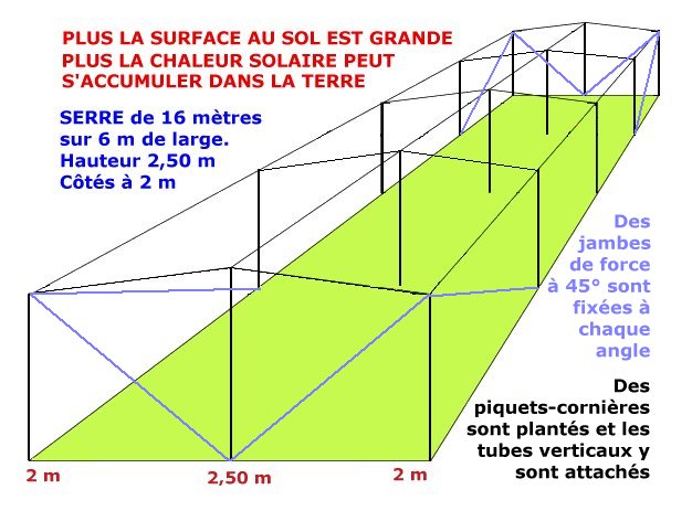

Sur les dessins j'ai oublié les 4 jambes de forces intérieures.
Nord-Ouest, Ouest-Sud, Sud-Est et Est-Nord.

Voici des compléments d'informations pour la serre. Il est difficile (mais pas impossible !) de faire des serres plus larges que la largeur de 2 plastiques. (Ces 2 plastiques sont enroulés sur un bois, voir dessin ci-dessus), mais, la longueur est illimitée !
Notez que plus une serre a de la surface (et non du volume) plus la chaleur du soleil sera retenue dans la terre. Cette chaleur du sol maintient la serre au chaud surtout lorsque la serre est bien sûr doublée.
Notez que suivant les régions (neige) l'inclinaison des toits peut être plus forte.
L'ossature demeure le tube et non le bois lourd qui se déforme ou pourrit.
Rappel que lorsqu'il pleut l'eau se répand tout autour de la serre (comme du toit d'une maison) et donc, il y a plus d'eau au m² qu'ailleurs ! Ceci est important à savoir car, s'il y a beaucoup d'eau à proximité des piquets à la périphérie il y aura des infiltrations d'eau vers ces piquets ! Et, la structure aura tendance à s'enfoncer dans la boue du sol ! Donc, pour remédier à cela en régions de fortes pluies (outre le principe de faire un ruisseau d'écoulement tout autour), les tubes verticaux seront posés sur des parpaings profondément enterrés (faute d'y couler une dalle !) à un bon 30 ou 40 cm.

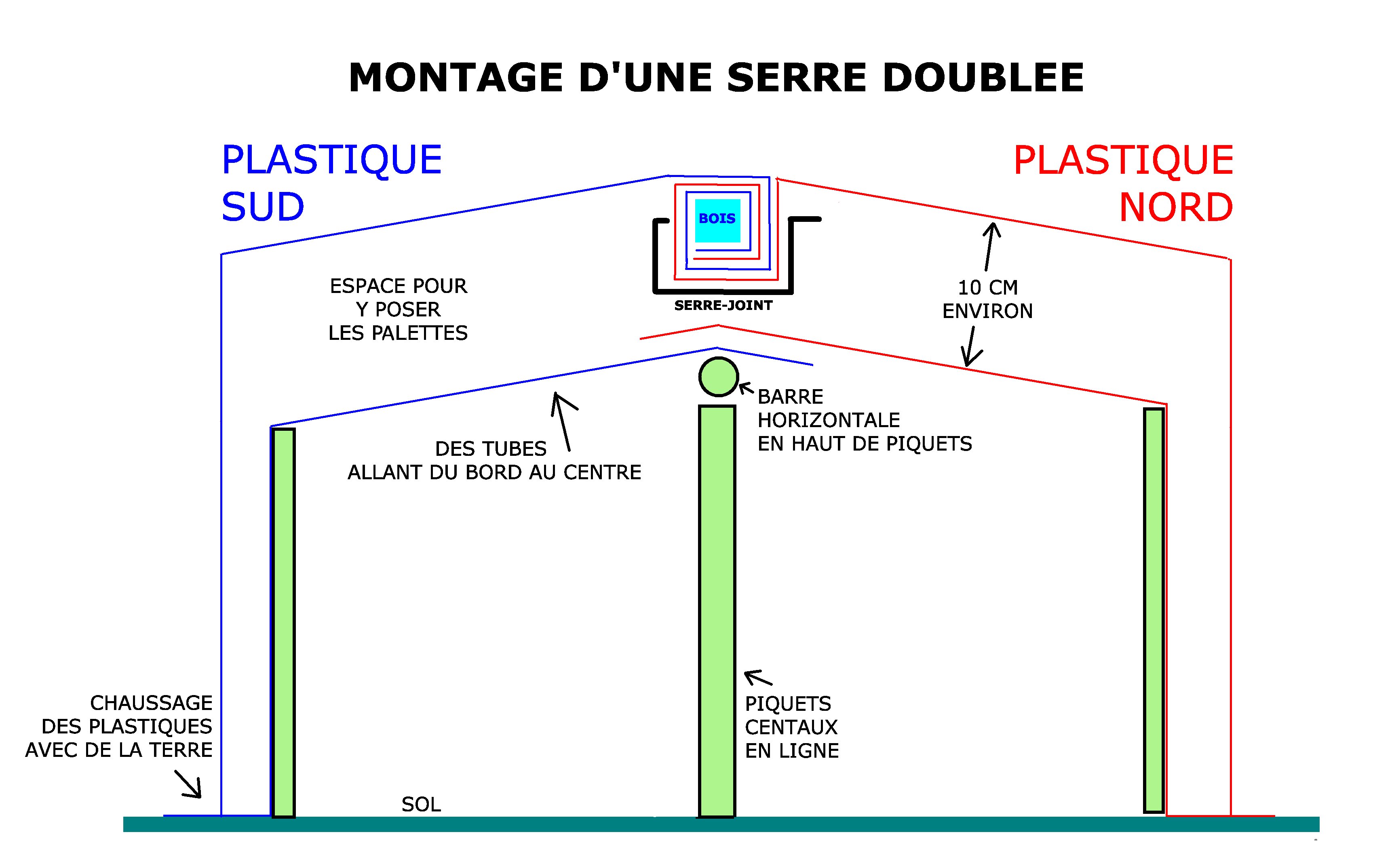

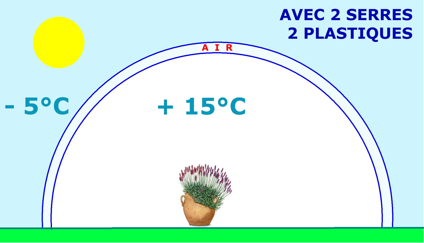

La différence est évidente !
Avec une serre gigogne, (voir ci-dessus) la serre intérieure (aux grands arceaux de 6 m de large et 6 cm de diamètre) est d'une armature PVC de 3 cm qui supporte le plastique identique au plastique extérieur (20 µ).
La serre gigogne permet de s'y déplacer dessous, d'y travailler.
Cette serre 'poupée russe' permet de cultiver des tomates ou bananiers.
Les 2 plastiques ne sont séparés que de 10 cm. Ci-dessus, la perte d'espace est énorme et non-rentable !

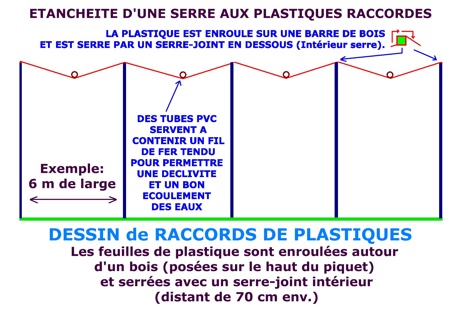

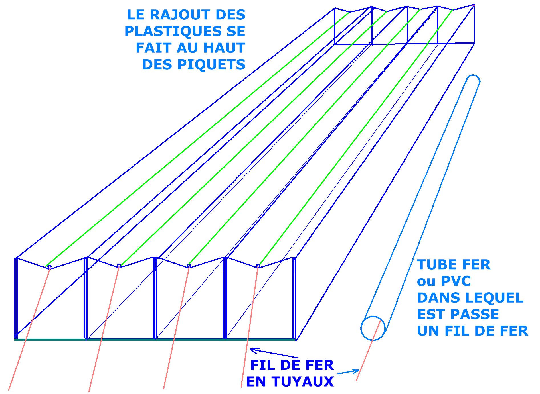

- Schéma pour faciliter les raccords de plastiques de serres.
La construction du support intérieur est constituée de tube (pvc ?) qui eux sont à l'abri des intempéries. Les plastiques sont raccordés comme aux plastiques extérieurs.
Les tubes PVC extérieurs sont raccordés entr'eux sur toute la longueur de la serre. Ils permettent de ne pas abimer les plastiques. Un fil de fer intérieur est tendu de bout en bout de la serre et permet d'assurer une déclivité pour l'écoulement des eaux.
Ce système est conçu pour les eaux de pluies et non pour l'amassement de neiges.(Sauf, si la serre est chauffée intérieurement.)

Le pb des palettes est qu'elles pèsent ! (même si ce sont des palettes-papiers à claire-voies). Donc: fini les palettes ! J'expérimenterai à l'automne une 'nouvelle serre' réduite de 6 m de large à 5,60 m. et à cette fois 3 m de haut (au lieu de 2,50 m).
Je préserve donc la serre doublée de 2 plastiques (200µ) en conservant bien sûr l'espace d'air nécessaire entre 2 plastiques afin qu'il ne gèle à l'intérieur.
La serre doublée (depuis plus de 10 ans) empêche le froid de pénétrer sans avoir à y adjoindre un système de chauffage.
Elle renferme toujours les plants de tomates (immortels, car ils ne meurent que s'il gèle) et les bananiers (plus divers pots de plantes tropicales sensibles au froid).
Le système de tringle en 'S' permet d'enfoncer la tringle courbée dans le tube vertical de 3 m et, de soutenir (50 cm plus bas) une autre barre (tube) verticale ou viendront s'accrocher les tubes fer de 3 m tous les 60 cm au-dessus et tout les 1 m au-dessous.
Le nombre de tubes (du centre au bord) évite que la pluie fasse des poches d'eau entre et glisse immédiatement.
En dessous, des tubes (du centre au bord) ne soutiennent qu'un plastique abrité du vent et de la pluie. Donc, les tubes seront plus espacés et, les plastiques intérieurs se chevauchent (se croisent) juste de 50 cm env. sans y adjoindre de serre-joints.
Des palettes verticales sont posées au sol tout autour de la serre (entre 2 plastiques) pour maintenir les 2 plastiques écartés l'un de l'autre.

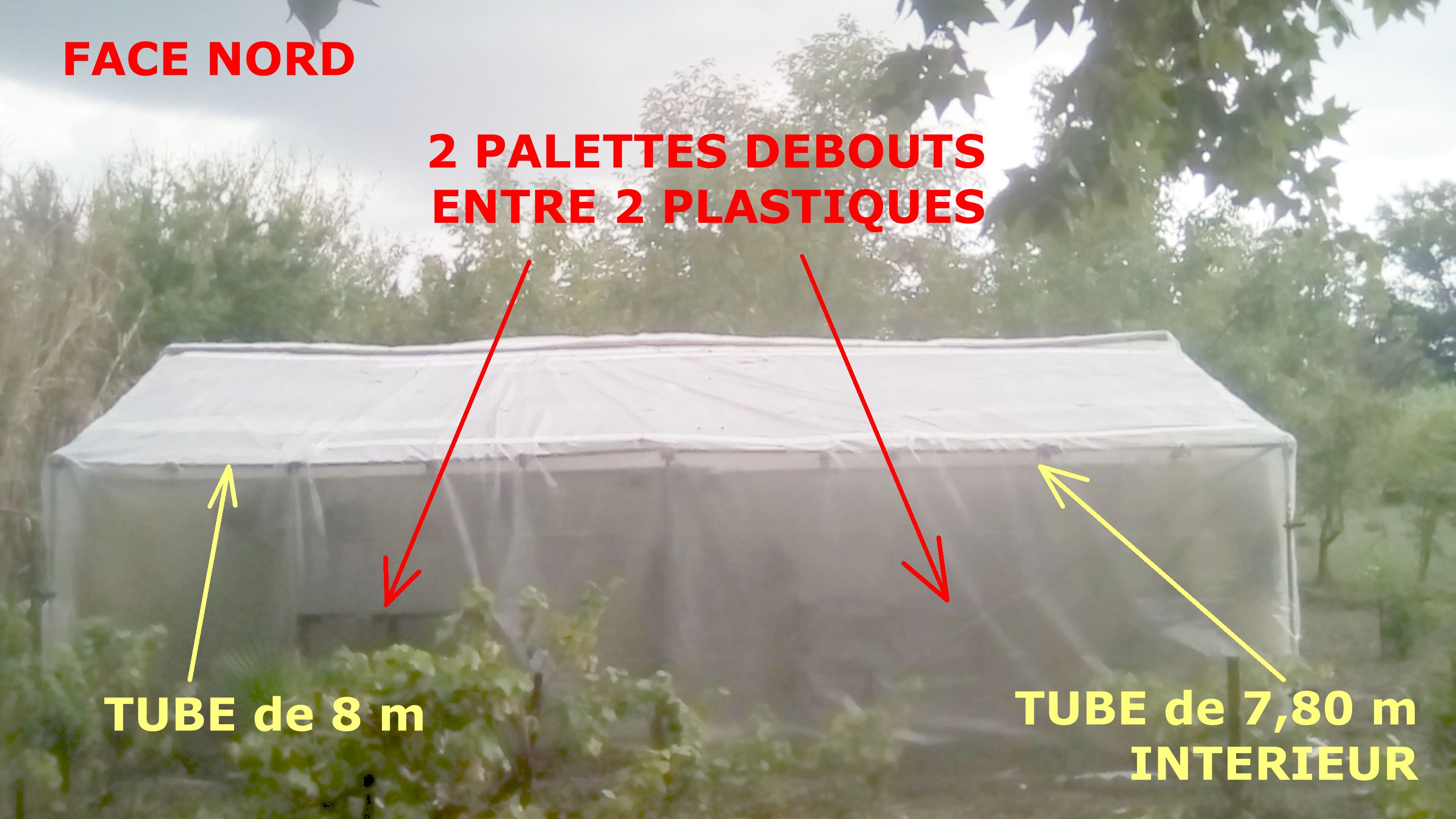

Serre de 2 plastiques (200µ) superposés à 10 cm env.
2 serres en une !
8 m x 5,60 et 3 m de haut et 2 m aux côtés bas.
2 serres en une !
