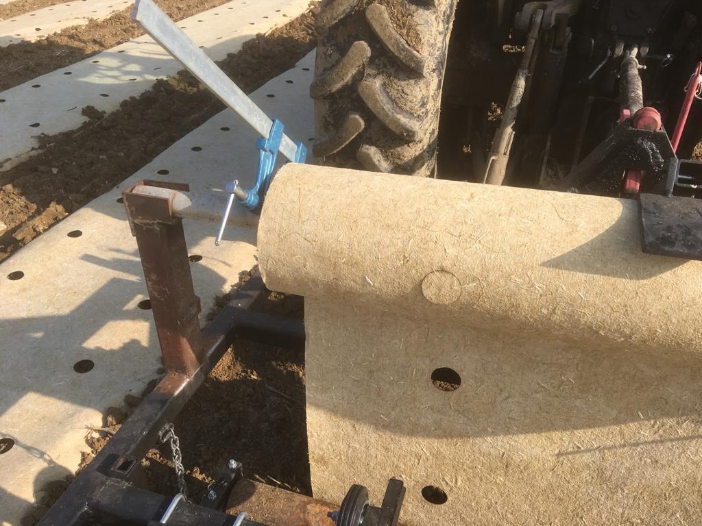

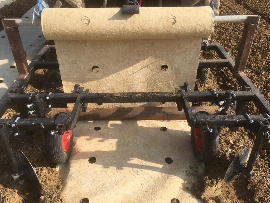

Le modèle de la dérouleuse avec les roulettes sur lesquelles on pose le rouleau ne fonctionne pas. Le rouleau de chanvre se déforme, se plie et se coince entre les roues pour n’en plus bouger. Donc pas possible de le dérouler.
J’ai donc soudé des supports pour y poser un tube rond sur lequel on enfile le rouleau.
Pour éviter que le rouleau ne se balade pas trop, on y met des serres joints. Et ça marche nikel! On est content.
