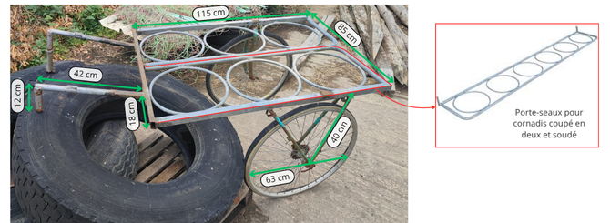

Contexte : Hugo et Beatrijs, dans le sud du Morbihan, possèdent un troupeau de brebis laitières et une quarantaine de vaches laitières élevées sur 90 ha. Les vaches comme les brebis sont traites une fois par jour. Le lait de brebis est transformé sur la ferme alors que le lait de vache est majoritairement vendu en coopérative. Avant eux, le cédant a autoconstruit un chariot pour transporter 6 seaux.
Matériaux :
– Roues de vélo
– Système de fixation de porte-bagages
– Porte-seau pour cornadis de 6 seaux
Construction :
Un porte-seau pour cornadis de 6 seaux a été découpé en deux. Ces deux parties ont été soudées entre elles et soudées aux fixations du porte-bagages. De plus, à l’avant, a été soudé un tube carré, support des deux poignées.
Photo annotée du chariot pour seaux.
Schéma 1(2).png (294.77 Kio) Consulté 259 fois
Amélioration possible :
– Ajouter une béquille pour que le chariot puisse tenir de lui-même.
